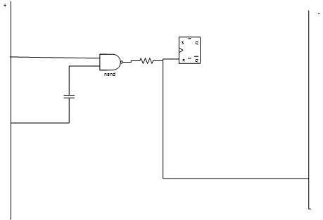

Ich habe eine Schaltung mit mehreren RS-FlipFlops und AND gebastelt,
welche schlussendlich auch funktioniert. Mein Problem ist der
Anfangszustand. Ich hätte gerne wenn der Strom kommt, zuerst auf allen
FlipFlop ein Reset gesendet wird.
Meine Überlegung:
Ein nand mit zwei Eingängen und einem Ausgang.
Einem Eingang gebe ich permanent High, beim anderen Eingang baue ich
einen Kondensator vorher ein. Den Ausgang verbinde ich mit dem Reset.
Gibt man Strom auf das ganze, wird das nand zuerst das ganze reseten, da
der erste Eingang high ist und der zweite low bis zu dem Zeitpunkt an
dem der Kondensator geladen ist. Einmal geladen wird das nand kein
Reset-Signal mehr geben, da beide Eingänge auf high sind, bis der Strom
ausgeht.
Was mach ich falsch?
Den Kondensator falsch verschalten.
Zuallererst muss das ein RC-Glied sein. Dann muss der Kondensator gegen
Masse verschaltet werden, damit er so funktioniert, wie du dir das
vorstellst
  +5V  --- R ----+------> zur weiteren Schaltung
                --- C
  GND -----------+----------
so erreichst du, dass die Spannung nach dem Einschalten erst mal
"langsam" ansteigt, bis dann das NAND (welches hoffentlich ein
Schmitt-Trigger ist) einen High-Pegel erkennt.
