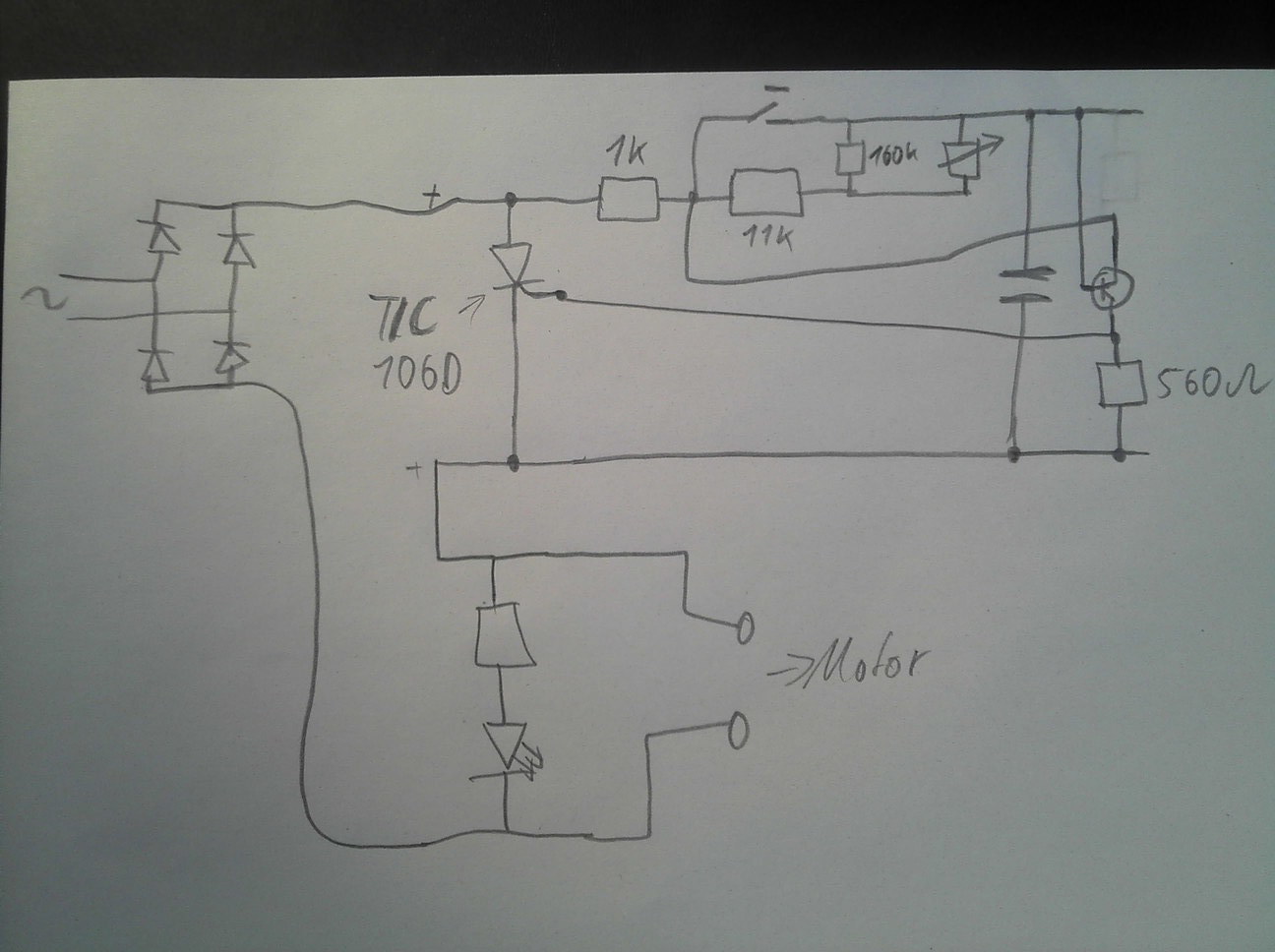

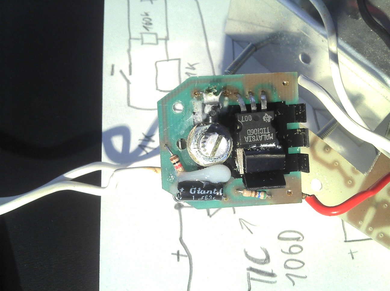

Habe daher mal das Netzteil aufgemacht und folgendes gefunden: siehe
Bilder!

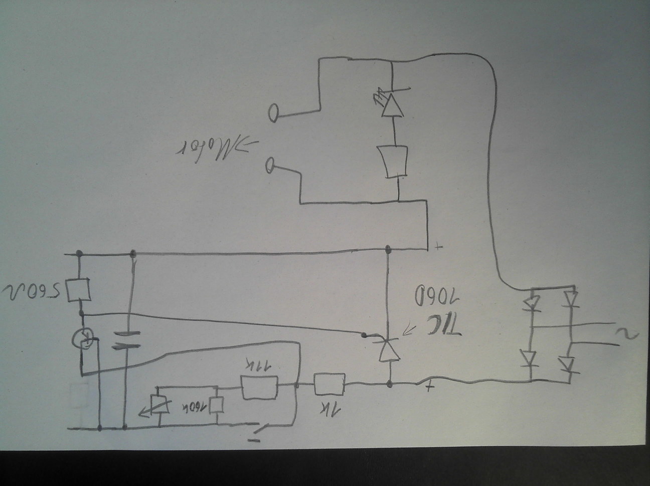

Da wurde schon ein wenig herumgebastelt. Habe mal die Schaltung
nachgemalt (Bild) was mich nun sehr irritiert hat, anscheinend wollte da
jemand DC über nen Thyristor "Dimmen". Mit einem GTO müsste es ja
funktionieren aber das hier scheint ein normaler Thyristor zu sein oder?
(TIC160D)
Meine erste Idee war nun den Thyristor durch einen ordentlichen Mosfet
zu ersetzten. Sollte doch eigentlich gehen oder??
Oder aber ich mach mir die Platine selber nochmal neu (wäre wohl die
beste Alternative) direkt mit einem richtigen einstellbaren
Tiefsetzsteller (IC) wobei ich da ja dann die Induktivität weglassen
kann wegen dem Motor...
Was wäre eurer Meinung nach die bessere Lösung? Einfach den Thyristor
durch einen Mosfet ersetzen oder nen Tiefsetzsteller nehmen (meine mit
IC usw..)?
#3571575
Hallo!
Weil ein Thyristor nur in eine Richtung leiten kann, ist das auch gut
so.
Für AC wäre ein Triac notwendig - oder ein Thyristor nach einem
Gleichrichter. Wo siehst Du das Problem?
OP #3571584
Also die Platine war anscheinend ursprünglich die, die hinten in der
Stichsäge von Proxxon drin war.
Naja was ich nicht verstehe.. Wenn der Thyristor gezündet worden ist
geht der doch niemals wieder aus an Gleichspannung...
Wie will man da etwas dimmen???
OP #3571603
Ahhhhh, jetzt hab ichs gerafft... hab vergessen das ja auch bei ner
Graetzbrücke die Spannung kurz auf 0 geht wenn kein Kondensator hinten
dran hängt..
Darum steht auch auf der Proxxon Seite das die Dinger Vollgas geben bei
einem stabilisierten Netzteil...
Jetzt ist die Frage wie dimme ich das Netzteil am besten?
Wenn ich die Platine wieder in die Stichsäge verfrachte muss ich das
Netzteil ja irgendwie anders Dimmen...
Und ich muss rausfinden warum die Platine schon nicht mehr dimmt..

OP #3571760
Ja hat er hab zwischen Anode Kathode 1250 Ohm.
Aber die Bastellösung vom Vorgänger gefällt mir nicht. Werde die Platine
wieder in die Stichsäge verfrachten mit einem neuen Thyristor. Und im
Netzteil die zersägte Platine ersetzten. So dass halt der Schnellläufer
auch wieder mit mehr als 12V laufen kann.
Würde halt jetzt gern wisssen wie das im originalen im Netzteil gemacht
wurde. Wenn ich das nicht ruasfinde werde ich halt die Schaltung aus der
Stichsäge benutzen. Aber mit nem größeren Thyristor. Kurzschlussfest
scheint das Netzteil ja leider nicht zu sein...
Das auf der Website angegebene PTC hab ich auch nciht mehr gefunden...
Was wäre denn ein geeigneter Thyristor? Wollte jetzt einfach einen mit
12A cont. nehmen. Aber der Haltestrom darf ja nicht zu niedrig sein
damit der Thyristor auch ausschaltet. Kann ich da jeden x-beliebigen
nehmen?
