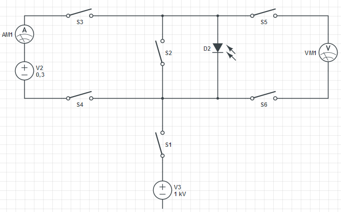

ich habe hier eine Messschaltung mit der der Widerstand einer
abgedunkelten Solarzelle (in der Zeichnung als Diode), in einem
bestimmten Arbeitspunkt gemessen wird. Zwischen den Messungen wird ein
Potential von 1kV an die Zelle gelegt. Mit Reed-Relais werden 2 Zustände
abwechselnd herstellt:
1)Zelle wird kurzgeschlossen (S2) und 1kV angelegt (S1)
2)Messung von Strom und Spannung (S3...S6 sind an), Arbeitspunkt über V2
eingestellt.
Funktionierte auch wunderbar, bis das Relais S1 nicht mehr geöffnet hat
und die 1kV den Spannungsmesskanal zerschossen haben. Die Kontakte waren
verklebt, durch klopfen wurden sie wieder gelöst.
Die Relais sind bis 1kV Schaltspannung, 1A Schaltstrom, 100W ausgelegt
(http://www.reichelt.de/index.html?&ACTION=7&LA=3&OPEN=0&INDEX=0&FILENAME=C300%252F33_de_1_CRF_Serie_d.pdf)
Die Hochspannungsquelle besitzt eine Strombegrenzung von 2mA.
Die Frage ist nun, wieso das Relais S1 (schaltet als einziges die 1kV
unter "Last") verklebt ist, bzw. wie ich das verhindern kann.
Ich hab schon an kapazitive Effekte gedacht, so dass beim Einschalten
der Strom sehr groß wird. Denn die Solarzelle ist hinter einer
Glasscheibe verkapselt und auf der Vorderseite ist eine Metallfolie
aufgeklebt, die das Gegenpotential zu den 1kV darstellt. Also im Prinzip
ein simpler Plattenkondensator (Folie-Glas-Zelle).

Hm, eigentlich sind die Meder-Relais schon OK. Wusste gar nicht, dass es
die auch bei Reichelt gibt.
Dein HV-Netzteil wird dauerhaft auf 2 mA begrenzt sein, Peak werden da
sicher mehr fließen können. Solltest du wirklich mal mit ner Stromzange
messen, was beim Schalten passiert.
Übrigens, 1 kV kann man auch noch mit MOSFETs schalten, wenn man mit
einem Leakage bis 100 µA leben kann. Mit bisschen tricksen kommt man
auch auf 10 µA runter.
Darf man fragen, was es bringt, die Solarzelle mit 1 kV vorzuspannen?
Gast #3571958
Reed-Relais sind da etwas empfindlich. Ich denke auch, dass deine Quelle
auf der Hochspannungsseite einen Kondensator hat und daher kurzzeitig
ein hoher Strom fließt. Was für eine Quelle verwendest du?
Ein Widerstand mit ein paar kOhm in Reihe zum Relais sollte das Problem
lösen.

OP #3572710
Danke erstmal!
Mit der Messung werden physikalische Degradationsprozesse in der Zelle
untersucht. Potentiale im kV-Bereich treten bei Solarkraftwerken mit
Reihenschaltng vieler Solarmodule auf.
Die HV-Quelle ist ein Modul von http://www.iseg-hv.com/de/ welches auch
die Leckströme mitloggt. Diese liegen im µA-Bereich, deshalb wären
MOSFETs zum Schalten nicht so ideal.
Widerstand in der HV-Leitung hört sich gut an, auf 10k kommt es da auch
nicht an. Besser vor oder hinter das erste Relais?
Macht es Sinn, die Spannungsmesskarte zusätzlich mit Z-Diode
abzusichern?
Grüße,
Marvin

Ist egal ob vor oder hinter S!, solange der aufbau kapazitätsarm ist und
ide Verbindungsleitungne kurz.
> abzusichern?
Nein, da deren "Leckstrom" bereits so hoch ist das Deine Messugn gestört
wird.
Mit Picoamperedioden oder FET-dioden  gegen Maxiamlspannung eine Clamp
aufbauen wäre ggfs. hilfreich, aber eher unnötig weil deine
Spannungsmeßkarte all das im Normalfall bereits enthält.

Gast #3573205
> Denn die Solarzelle ist hinter einer Glasscheibe verkapselt ...
Ob Dein S1-Kontakt beim EINschalten durch den hohen C-Ladestrom verklebt
oder ein Lichtbogen die Kontakte beim Abschalten auch noch verbrennt?
Ein erster Versuch wäre: den Ladestrom durch geeignete Widerstände in
Reihe zu begrenzen. Auf die Strombegrenzung Deines Netzteils würde ich
mich dabei nicht verlassen, weil ich sie noch nicht kenne.
Notfalls testweise ein geeignetes Relais mit durchsichtiger Kappe suchen
um den Vorgang besser beobachten zukönnen.
Gast #3573366
warum sollte beim Ausschalten ein Lichtbogen entstehen?
da fließt überhaupt kein Strom.
die Kapazität der Solarzelle wird erst beim Schließen von S3...S6 über
die Messkarte oder die Quelle V2 entladen (diese Kontakte könnten
dadurch auch mal kleben).
Da aus der Zeichnung nicht hervorgeht, ob die Quelle V2 und die
Messeinrichtung geerdet sind, kann man das nicht genau sagen. Je nach
dem, was davon geerdet ist und in welcher Reihenfolge die Relais
schalten, kann da auch was kaputt gehen. Ich gehe mal davon aus, dass
die andere Seite der HV-Quelle geerdet ist.
Ein Schutz aller Messeingänge mit Zener-oder Suppressordioden gegen
Masse wäre sinnvoll.
OP #3574124
Ui, das hab ich gar nicht berücksichtigt... Also ein weiteres Relais
+Widerstand zum Entladen gegen Masse, was vor S3...6 einmal kurz
schaltet?
V2 ist geerdet, die Spannungsmesskarte nicht, werd ich aber auch erden.
Die andere Seite der HV-Quelle ist geerdet und mit der Metallfolie auf
dem Glas verbunden.
Hast du da vielleicht brauchbaren Typen im Kopf? Oder worauf muss ich
achten?

da kannst du so ziemlich alles nehmen. Deine Messspannung liegt ja unter
0,5V und ein Leckstrom von 1mA würde dich nicht besonders stören. Also
irgendetwas zwischen 5 und 20V Durchbruchspannung

Ich hab jetzt 10k in Reihe zu S1 und ein weiteres Relais mit 10k vom
unteren Knoten nach Masse. Das schaltet nach Abschalten der HV 1s durch.
Dazu die Spannungsmesskarte und die V2 geerdet und Suppressordioden mit
15V nach Masse. Ich hoffe das reicht...
