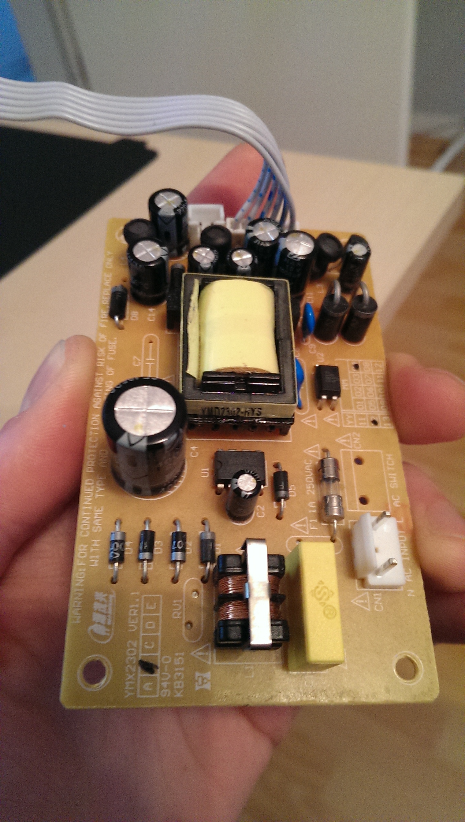

Guten Tag,
ich besitze einen TV Receiver der leider nicht mehr angeht. Ich habe die
Stromplatine ausgebaut und festgestellt das die Gelbe Umantelung der
Spule leicht angekokelt ist. Ich weiss nur leider nicht um welches
Bauteil es sich handelt. Könnt ihr mir netterweise weiterhelfen ?
Foto habe ich von der Platine angehängt.
Danke

Vermutlich um den Trafo eines Schaltnrtzteils. Solche Trafos gehen
aber nur selten kaputt. In den DSE-FAQ findest Du einige Hinweise
für Fehlersuche in Schaltreglern.

Ach was. Das ist der Tränklack, der so gelblich aussieht.
Deine Kondensatoren sind aufgeblasen.
Mindestens der Eine.
Wechsel die und das Ding geht wieder.

Ihr habt recht der eine ist wirklich aufgebläht. Auf dem UI steht
:WHT165 YW2C22C, Kondensator ist ein J H (M) , krieg ich den bei
Reichelt ? Danke euch

Was steht denn drauf, 1000µF, 10V oder 16V?
Hast du schon die Sicherung F1 durchgemessen, ob die noch Durchgang hat?
