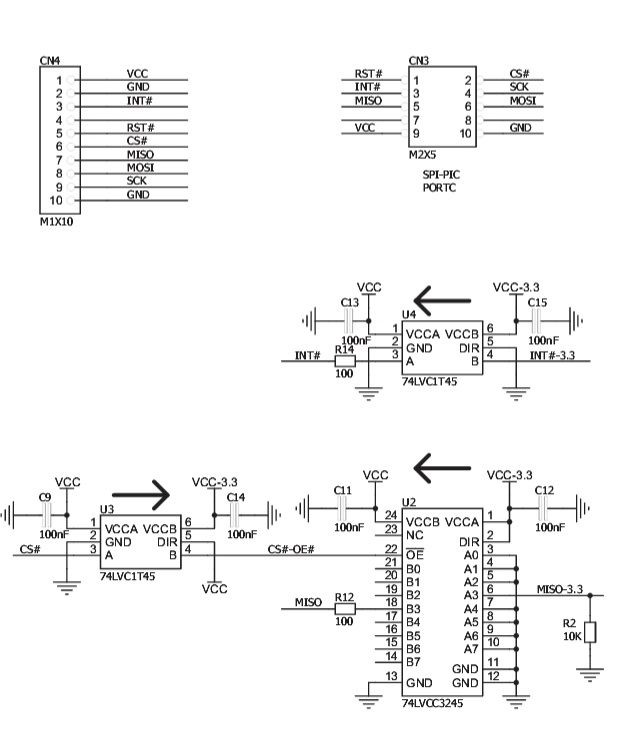

Hallo liebe Leute,
ich bin gerade dabei, einen PIC16 mit einem XBee-Modul zu verheiraten.
Der PIC läuft auf 5V (3.3V leider nicht möglich), das XBee-Modul auf
3.3V. Ich möchte daher Level-Shifter einsetzen. Ich habe 74LVCH1T45 da.
Soweit alles i.O., ich frage mich nur, ob ich Widerstände für
Strombegrenzungen zwischen PIC und 74LVCH1T45 bzw. 74LVCH1T45 und
Xbee-Modul einsetzen sollte oder ob das auch ohne passt. Hat da jemand
einen Rat für mich?
Beste Grüße
Chris

Das kann ich Dir auch nicht sagen. Jedenfalls benutze ich bei (relativ
langsamen) seriellen Übertragungen einfach nur 2,7k Ohm Widerstände. Die
Schutzdioden im 3.3V Chip begrenzen dann die Spannung auf den
gewünschten Wert.

Da bracuhst du nicht unbedingt Widerstände, da dein Eingang vom PIC ja
hochohmig ist. Du musst nur sicherstellen, dass der IO nicht mal als
Ausgang definiert wird, sonst kanns zu einem Kurzschluss kommen. Für
gewöhnlich sind die Ausgänge aber nach anlegen der Versorgungsspannung
am PIC aber bereits als Input definiert.
Zum Teil nimmt man Widerstände zwischen den Pins um Schaltflanken etwas
"weicher" zu machen. Aber generell spricht auch nichts gegen einen
Widerstand zur Strombegerenzung.
