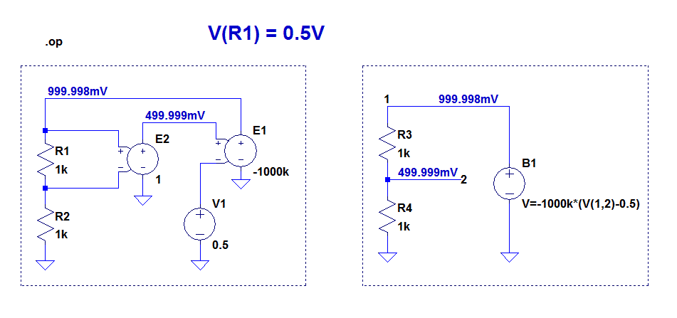

ich versuche gerade in LTspice eine Schaltung zu simulieren, wobei ich
gerne den Arbeitspunkt der Schaltung herausfinden möchte, bei dem eine
bestimmte Bedingung innerhalb der Schaltung erfüllt ist. Konkret: Ich
suche die Eingangsspannung, bei dem die Ausgangsspannung einen
bestimmten Wert hat.
Als ganz simples Beispiel habe ich einen Spannungsteiler in den Anhang
gepackt. Beispielhaft suche ich jetzt die Spannung V1, bei welcher die
Spannung über den Widerstand R1 = 0.5V ist.
Jetzt könnte ich einen DC-Sweep durchführen und versuchen aus dem Plot
herauszusuchen, wo dieser Wert erreicht wird - aber das erscheint mir
etwas umständlich. Gibt es irgendwie eine Möglichkeit den
Spannungsabfall über R1 auf 0.5V "festzutackern" und als Ergebnis die
zugehörige Eingangsspannung zu erhalten?
Du kannst sowohl für Bauelemente z.B. Spanungsquellen, als auch
Ausgabekurven Formeln verwenden. Es muss nicht immer ein Probe Strom
oder eine Probe Spannung sein.
So ist es auch möglich Dir die Leistung aus Ux mal Ix als Graph
auszugeben.
Ist nicht ganz einfach, aber die mathematischen Fähigkeiten des
Programms sind beachtlich.
