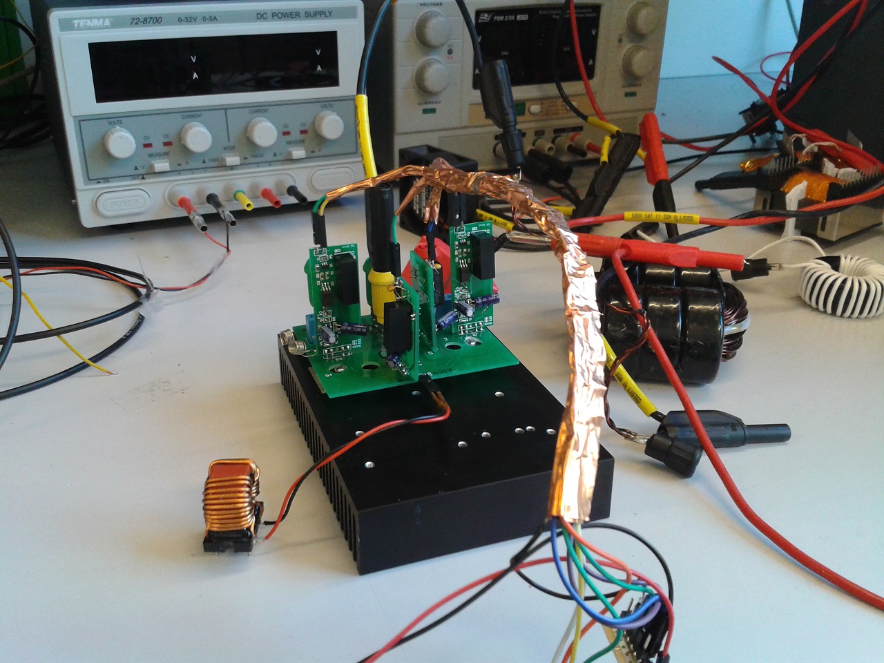

Sooo, ich habe jetzt mal die Schaltung in den Anhang eingefügt. Es ist
eine Drei-Level Schaltung. Ausgang vom Wechselrichter ist also entweder
DC+, 0 (Mittelpunkt des Zwischenkreises) oder DC-
Es handelt sich um einen LABORAUFBAU. Es gibt keinerlei kommerzielle
Absicht, der Wechselrichter wird niemals das Labor verlassen. Es dient
lediglich zu Testzwecken im Labor. Es wird immer ein
Leistungs-Labornetzteil (Eingangsseitige Versorung ist Dreiphasig) als
DC Spannungsquelle verwendet. Einen Aufbau mit der Verbindung zum
Controller-DSP findet ihr auch im Anhang.
Die IGBT schalten relativ schnell -> Für 400V brauchen die weniger als
40ns.
Jetzt frage ich mich, welchen Punkt man in der Schaltung mit PE
verbinden sollte, um parasitäre Kapazitäten kurzzuschließen und somit
hochfrequente Ableitströme zu minimieren/vermeiden.

Gast #3572254
Es geht nicht darum parasitäre Kapazitäten kurzzuschließen (==> Gau!)
sondern darum sie zu minimieren oder sie nicht wirksam zu machen! Wie
soll man erkennen wo was in diesem Drahtverhau ist?
Gast #3572263
PE an Kühlkörper, Entstörkondensatoren von Phase und N ans Gehäuse/
Kühlkörper, Masseflächen der Platine über Kondensatoren an PE.
Kabelschirme an PE, Entstördroseln haben z.B. ein Kupferband innen oder
aussen drüber zur EMV Abschirmung, an PE anschließen. Usw. das läppert
sich zusammen.
