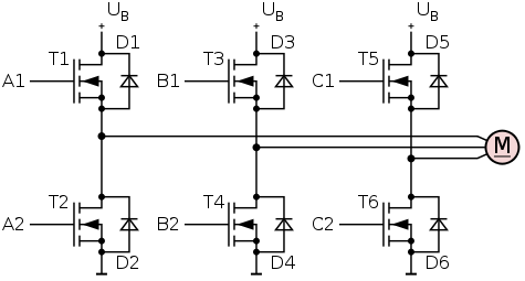

Mal eine Frage an den Raum geworfen:
Bei so einer Halbbrücke, die im Labor mittels einer großen DC
Spannungsquelle aufgebaut wird.
Was genau bewirkt eine Masseanbindung - und vor allem wo soll diese
geschehen?
Meine Verständnisprobleme dabei:
- Die DC Spannungsquelle hat irgendwo am Eingang eine Verbindung (mit
PE), gibt am Ausgang aber DC+ und DC- aus, wobei DC- galvanisch getrennt
ist vom Eingang
- Ergo ist die Halbbrücke, die an DC+ und DC- hängt, ebenfalls
galvanisch getrennt, wenn eine galvanisch isolierte Treiberstufe für die
IGBT Schalter vorausgesetzt wird
Soweit die idealen Bedingungen --> Eine Masseanbindung hat m.E. also
wenig Sinn.
Nun zu den realen Bedingungen:
Es gibt parasitäre Kapazitäten zwischen diversen Potentialen. Ergo kann
man auch mit parasitären Kapazitäten nach Erde (PE) rechnen. Aufgrund
des hohen dv/dt der IGBTs muss man Ableitströme nach PE befürchten.
Sind wir soweit auf einem gemeinsamen Nenner?
Nun stelle ich mir jedoch die Frage, was man mit PE verbinden soll(te),
um diese Ableitströme zu minimieren.
Ich finde das Thema sehr interessant, fand bisher jedoch wenig Infos
über diese Problematik. Über eure Erfahrungen damit würde ich mich sehr
freuen.
Im Anhang habe ich mal eine typische Halbbrücke angehängt - Quelle ist
Wikimedia
Hier der Link zum Bild:
http://commons.wikimedia.org/wiki/File:3-Fach-Halbbr%C3%BCcke_mit_FET.svg

Das wichtigste ist, dem hochfrequenten Strom einen Rückweg zu
ermöglichen. Man kann das ganze im Prinzip auch isoliert aufbauen, ein
PE wäre aus funktionaler Sicht nicht zwingend nötig.
Bingo.
Das kommt auf die Anwendung an. Man kann mit zusätzlichen C von Masse
zum DC-Kreis den Strom gezielt zurückführen, ansonsten sucht er sich den
Weg irgendwo über das Netzteil - und verursacht Störungen.
> freuen.
Dann musst du schon mehr über deine Anwendung erzählen. Bei einem
Solarwechselrichter sind die Anforderungen ganz anders als z.B. bei
einem Frequenzumrichter mit langen, geschirmten Motorkabeln.
