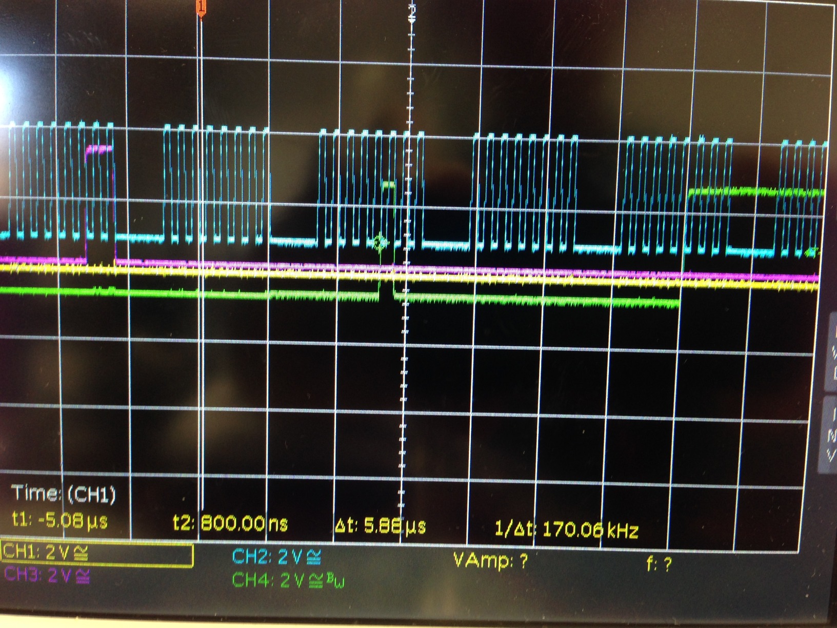

Gast #3573206
Sorry für den etwas unkonventionellen Screenshot;)
zur Erklärung: blau ist CLK, violett SDO und grün SDI. Alle Signale sind
direkt an den PINS des Controllers gemessen. Ich gebe zuerst den Befehl
zum lesen (0b00000011), gefolgt von der Adresse (0b00000000).
Anschließend lese ich in diesem Beispiel jetzt mehrere Bytes
hintereinander aus. Das SDO Signal entspricht dabei genau den Werten,
die ich vorher in den Speicher geschrieben habe.
Gast #3573421
ich hab den Fehler gefunden. hab das ganze im Steckbrett aufgebaut und
der Pin den ich als SDI gewählt hatte war abgeknickt.. er hat also nicht
im Steckbrett gesteckt.. :(
trotzdem Danke für eure Unterstützung!
