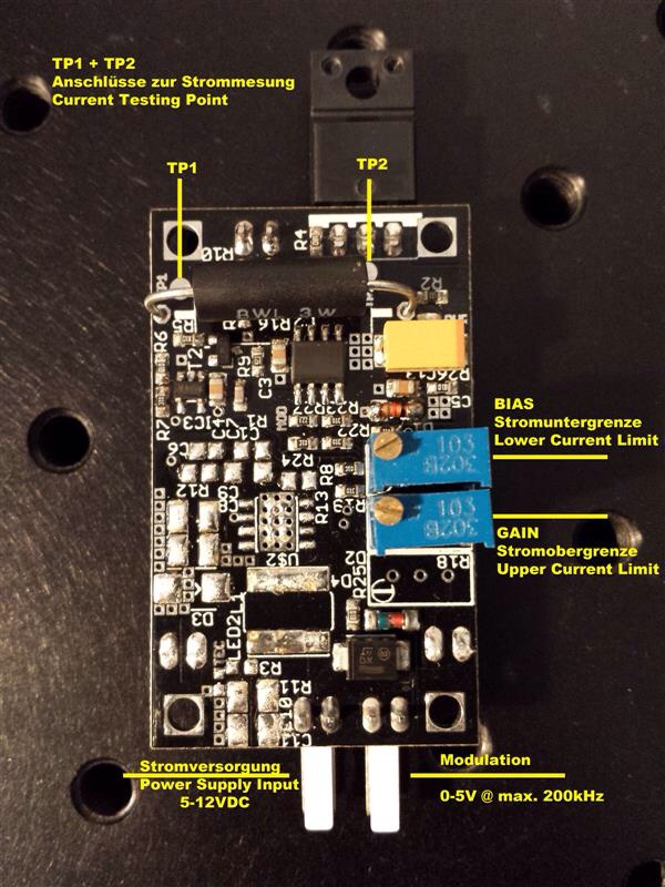

Ich bin in dieser Richtung von Elektronik leider noch Anfänger - Also
bitte nehmt ein wenig Rücksicht auf mich :)
Nun zu meinem Projekt:
Ich bin dabei mir einen Lasercutter zu bauen.
Es wäre für mich kein Problem den zu bauen, jedoch fehlt mir das
Know-How der Laser-Treiber-Modulation.
Und nun mein PROBLEM:
Ich brauche einen ANALOGEN Modulationsstrom mit den Eckdaten:
- 150-200 kHz (modulierbar)
- 0-5 V (modulierbar)
Nur wie..?
Danke im Vorraus für Eure Hilfe :)

Das Problem - Ich habe so einen ähnlichen Treiber, nur dieser benötigt
ja den Modulationsstrom..!

Also der Eingang für die Modulation wird sicher bei +5V dann vollen
Laserstrom bewirken, und 0V ist dann auch 0 Laserstrom.

Glaubt ihr also, dass es egal ist welche Art von Analoge-Modulation ich
verwende?
Habe folgende Produkte:
- 1W Laser 445nm
http://www.lasertack.com/1w-445nm-laserdiode-in-einer-fassung
- Dazu empfohlener Treiber:
http://www.lasertack.com/2a-smd-laserdiodentreiber-mit-analoger-modulation
von Uwe (Gast)
=Volt ist aus 2,5V ist halbe Leistung 5V ist Volle Leistung.
Die 200KHz Modulation bedeuten nur das du den Laser Maximal mit 200KHz
modulieren kannst aber du mußt es nicht tun. Je nach Anwendung brauchst
du es aber oder auch nicht. Für einen Laser Cutter Gravierer brauchst du
es meiner Meinung nach nicht. Du stellst nur mittels DAC eine Spannung
ein und der Laser lasert mit der entsprechenden Leistung und kannst
hwerummfahren.
