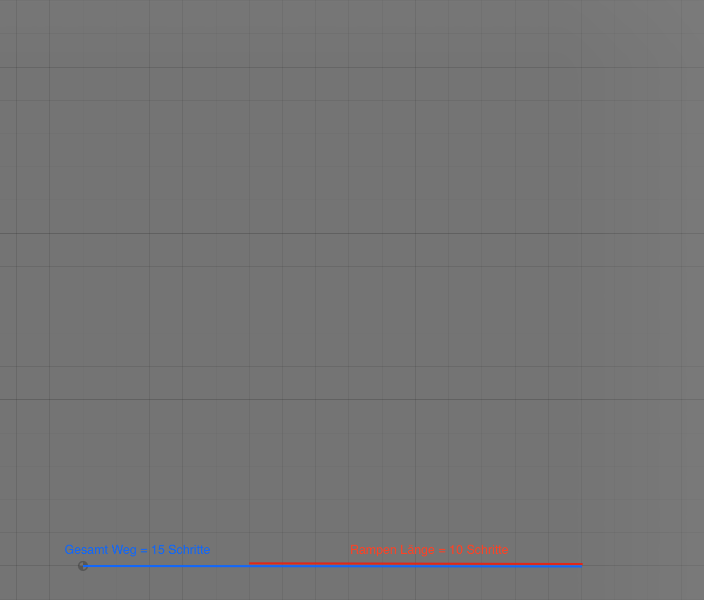

Wenn man lange gerade Wege fährt sind Rampen kein Problem, egal, welche
Rampenform man benutzt.
Der Punkt der Diskussion war folgender:

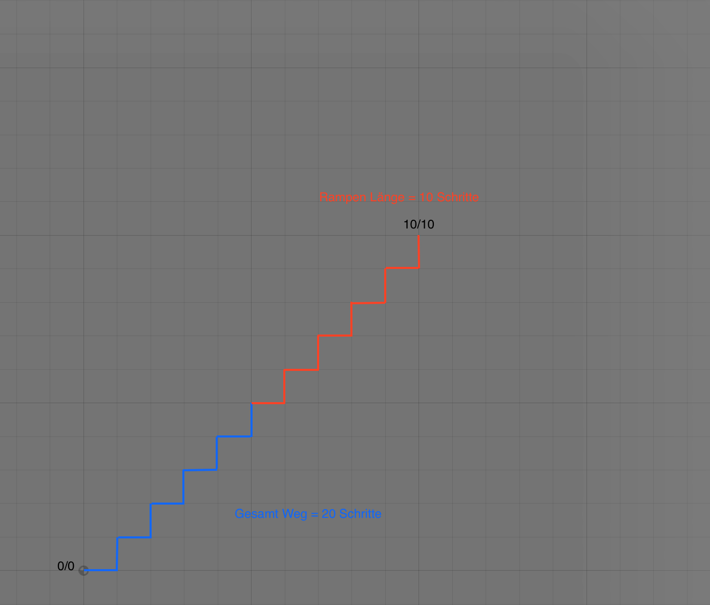

In der Praxis, wird man aber viele kurze Liniensegmente fahren. z.B.
kurvige Objekte, die sich nicht durch eine Kreisapproximation und die
dazu passenden G-codes realisieren lassen.
Diese Kurven werden dann durch viele kleine lineare Bewegungen
approximiert, die durchaus in dem Bereich von <10 Schritten liegen, aber
nur langsam ihre Bewegungsrichtung ändern.
Wenn man sturr seine Rampe hoch und runter fährt, wird sich das Werkzeug
sehr langsam bewegen, weit entfernt von der eingestellten
Geschwindigkeit, wenn nicht sogar ruckelig.
Eine pragmatische Lösung wäre, Richtungsänderungen zu interpretieren und
bei einer zu grossen Abweichung die Rampen zu aktivieren. Wenn die
Liniensegmente sehr klein sind, schlägt das aber auch fehl... man
bekommt 90° knicke, z.B. bei 1 Schritt grossen Segmenten.

Also habe das ganze Prinzip mal aufgezeichnet.
Bei der 45° Interpolation fahren die beiden Achsen nicht gleichzeitig,
sondern abwechselnd, so wie in der Grafik.
Um von X0/Y0 nach X10/X10 zu gelangen, wird eine Effektive Strecke von
20 zurückgelegt und nicht 14.142
Man muss immer mit Schritten rechnen in einem Raster, Diagonale gibt es
nicht
(Firma: mechapro GmbH) Persönliche Seite #3691142
