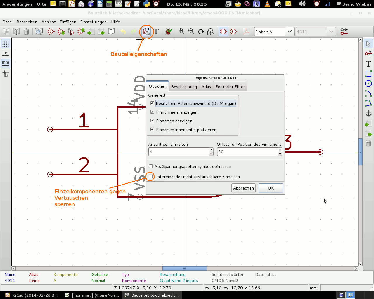

Hallo Michael Gerke.
Michael Gerke schrieb:
> In meinem konkreten Fall sollen die beiden ICs galvanisch getrennt
> voneinander betrieben werden. KICAD annotiert diese jedoch wild
> durcheinander.
> Gibt es eine Möglichkeit dieses Verhalten zu unterbinden?
Ja. Im Symboleditor Bauteileigenschaften anwählen, und dort einen Haken
bei "Untereinander nicht austauschbare Einheiten" machen.
Siehe Anhang "KiCadBauteileigenschaftenSymboleditor.png"
diese Einstellung ist mir wohl bekannt. Damit wird das Vertauschen der
Komponenten untereinander unterbunden.

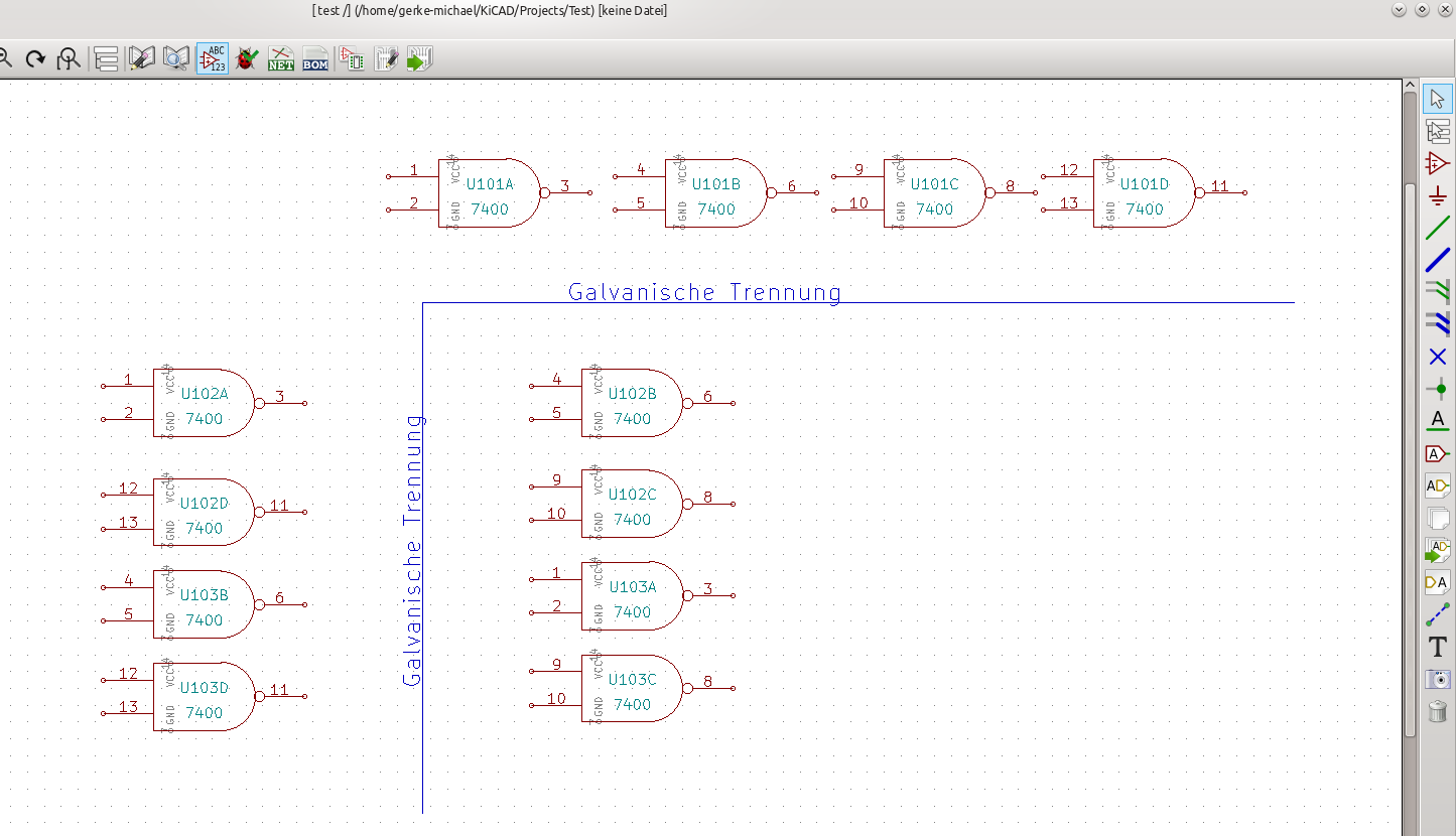

Mein Problem hier:
Wenn dich ein IC gleichen Types mehrere male verwenden möchte, wie z.B.
im Anhang gezeigt. Diese ICs sollen idealerweise wie sie Gruppiert
wurden zusammengehören. Die oberen 4, die linken 4 und die rechten 4
jeweils zusammen. In diesem Fall funktioniert die Annotation nicht
korrekt. Die Frage ist welche (möglichst Komfortabelen) Möglichkeiten
habe ich in einem solchen Fall?
Grüße Micha

1. Manuell. Ist natürlich unkomfortabel.
2. Komfortabler: Die Möglichkeiten der hierarchischen Schaltpläne
nutzen, und eine Seite der Potentialtrennung (oder beide) in
Subschaltpläne stecken?
Habe ich jetzt nicht konkret ausprobiert, sollte aber gehen.
Wenn Du gerne zur verdeutlichung die Linie mit der Potentialtrennung
haben willst, dann trennt sie jetzt halt Subschaltpläne.

Persönliche Seite #3573637
Nachtrag:
Funktioniert!  Ich habe das mal ausprobiert. Das Ergebnis ist im Anhang
in "Trenntest.zip" als einfachem Beispiel zusammengefasst.
http://www.dl0dg.de
