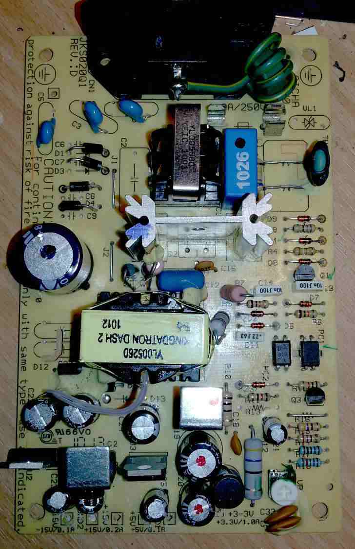

Ich sitze gerade vor einem defekten Schaltnetzteil aus einem
Gitarreneffektgerät (TC Electronic G Major/2). Sicherung durchgebrannt,
es scheint der Schalt - MOSFET durch zu sein und noch ein paar Dioden
mit in die ewigen Jagdgründe der Elektronik gerissen zu haben. Die
versorgte Elektronik funktioniert noch, hab ich mittels Labornetzteil
probiert.
Der Aufdruck auf dem MOSFET ist "K2625 9M2". Es scheint wohl ein
http://pdf.datasheetcatalog.com/datasheet/sanyo/2SK2625.pdf zu sein. Den
finde ich so aber erst mal nicht bei Conrad / Reichelt. Jetzt suche ich
nach Ersatz. Was mich irritiert, ist dass es sich um einen
"Ultrahigh-Speed Switching" MOSFET handelt. Ob das wirklich so
kriegsentscheidend ist? Ansonsten würde ich einfach mal einen 2SK2605
versuchen. Einfach deswegen weil er so eine ähnliche Nummer drauf hat,
bei Reichelt im Programm ist und in den Datenblättern viele Zahlen drin
stehen, die größer sind als beim 2SK2625. Leider aber eben auch bei den
Schaltzeiten.
Was würdest Du für einen wählen?

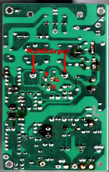

Ich habe als Ersatz jetzt den IRFB9N65A gewählt. Aaaaber nicht drauf
geachtet, dass dessen Kühlfahne gar nicht isoliert ist. Beim orginalen
2SK2625 war sie vergossen. Blöderweise ist das Kühlblech auf der Platine
mit Source des MOSFET verbunden. Jedoch liegt beim IRFB9N65A die
Kühlfahne auf Drain. Das einfachste wäre jetzt mit einer Glimmerscheibe
und einer Isolierbuchse die Kühlfahne vom Kühlkörper zu isolieren. Aber
ich traue dem Braten nicht, denn an dem MOSFET treten ja gewiss durchaus
sehr hohe Spannungen auf und die isolierenden Abstände wären da
insbesondere am Gewinde seehr klein. Die Alternative wäre die
Leiterbahnen zu zerkratzen um den Kühlkörper von Source zu trennen. Das
würde ich natürlich gerne vermeiden, wenn meine Bedenken bzgl Isolation
bloß Paranoia ist.
Was würdest Du mir raten?

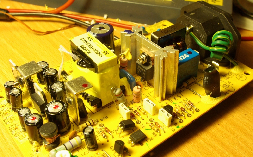

Mit Glimmerscheibe und Nylonschraube hat das ganze zunächst
funktioniert. Aber nach ein paar Stunden Dauerbetrieb ist aus heiterem
Himmel die Feinsicherung spontan durchgebrannt.
Alle Bauteile scheinen heile geblieben zu sein. Ich hätte das Schmelzen
der Sicherung ja gerne auf einen Spannungssprung zwischen Kühlfahne und
Kühlkörper geschoben. Aber wenn sowas bei > 300V passiert und davon eine
träge 1A Sicherung durchbrennt, dann erwarte ich dort deutliche
Schmauchspuren zu sehen. Aber da finde ich aber gar nichts. Deswegen
überzeugt mich diese Hypothese eigentlich nicht.
Dennoch habe ich jetzt mal die Leiterbahnen, die Kühlblech und Source
verbanden, großzügig durchgekratzt und die dadurch fehlende Verbindung
mit dickem Kabel überbrückt. Der Kühlkörper ist jetzt immer noch per
Glimmerscheibe isoliert und potentialfrei.
Das Gerät läuft jetzt > 8h im Dauerbetrieb ohne zu mucken. Zurück bleibt
bei mir das ungute Gefühl, dass da irgendwo noch ein Gremlin drin
steckt, den ich nicht gefunden habe.
Hat wer eine Hypothese, was bei Schaltnetzteilen typischerweise zu solch
einem Phänomen führen könnte?
Ach ja: Ich habe natürlich auch mal nachgemessen. Im Betrieb fließt
durch die Sicherung ein Spitzenströmchen von max 200mA. Das Signal sieht
da wie ein angeschnittener Sinus aus.

Thomas M. schrieb:
Evtl. der ausgelötete Optokoppler? :-)
Nee, ich nehme mal an, das tatsächlich ein Überschlag oder ein in dem
Glimmer reingedrückter Metallsplitter die Ursache für den Kurzschluss
war. Miss mal vorsichtig das Potential des nunmehr freigeschalteten
Kühlkörpers im Betrieb und nach ein paar Stunden auch seine Temperatur.
Das einzige, was dir wirklich im Wege stehen könnte, wären tatsächlich
überhohe Schaltfrequenzen, bei denen der Ersatz MOS nicht mehr mitkommt
und zu warm wird.
