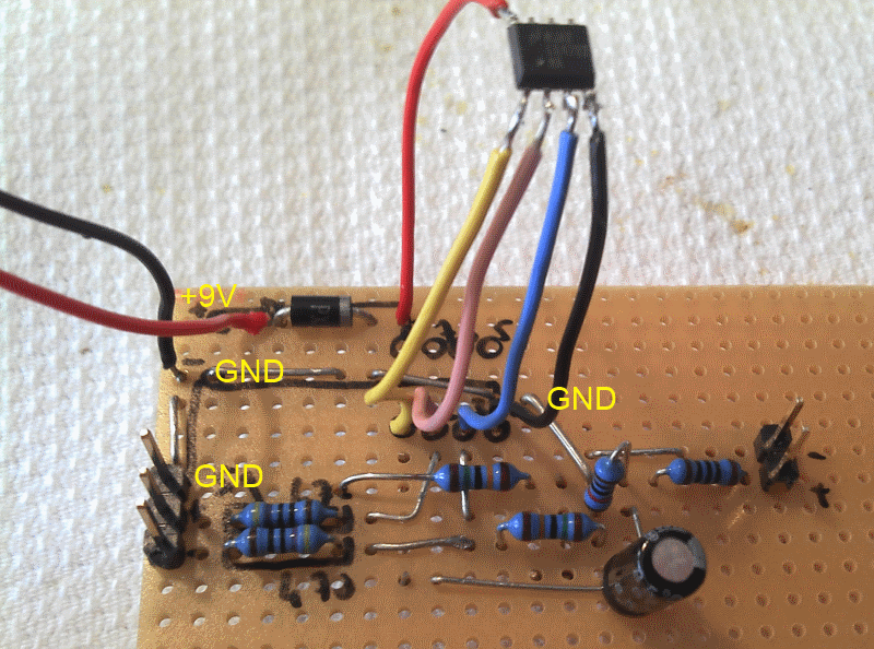

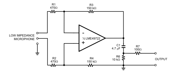

Möchte mir einen Mikrofonvorverstärker für ein dynamisches Mikrofon auf
Basis des o.g. IC bauen. Dabei habe ich mich an Figure 30 im Datenblatt
(http://www.ti.com/product/lme49722#doctype2) gehalten.
Um erstmal grundsätzlich die Funktionalität zu testen, wollte ich das
ganze auf Lochraster aufbauen. An der Beispielschaltung habe ich nichts
verändert, habe sie dennoch angehängt.
Zur Spannungsversorgung nutze ich ein stabilisiertes 9V 600mA Netzteil.
Nun, nach dem Aufbau des Drahtverhaus habe ich ein Mikro wie folgt
angeklemmt:
(Zum Testen habe ich eine Cinchbuchse an den Ausgang gehängt, welche in
einen Kanal eines Verstärkers geht.)
Zuerst mit XLR am Eingang: Masse/Schirm an Schaltungsmasse, + an nicht
invertierenden Eingang, - an invertierenden Eingang.
Verstärker an, dann Mikrofonverstärker angesteckt, es war nichts zu
hören, auch nicht bei Klopfen auf das Mikro.
Dann habe ich Spaßenshalber einen Monoklinkenadapter an das Ende des
Mikrofonkabels angesteckt, und dann die Klinke an die Schaltung
angeschlossen: Masse an Schaltungsmasse, Signal an nicht invertierenden
Eingang.
Ab einer bestimmten "Klopfkraft" wurde auch Signal ausgegeben, aber
nicht mehr als ein Plopp. Auf normale Sprache/Geräusche reagiert die
Schaltung nicht. Nur stärkeres Klopfen.

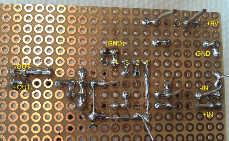

Anbei mal 2 Fotos der aufgebauten Schaltung. Habe schon alles
gegengecheckt, finde keinen Verdrahtungsfehler, aber evtl. bin ich ja
wieder betriebsblind?
Gehe ich recht in der Annahme, dass dem LME als "negative"
Versorgungsspannung die 0V des NT reichen? Im DB steht ja nur Supply
Range von +/- 2,5V bis +/-18V...
Eine weitere Fehlerquelle könnte m.E. noch der
Kondensator am Ausgang sein. Wenn ich recht informiert bin, nutzt man in
solchen Anwendungen eher ungepolte, z.B. Folienkondensatoren. Gab es
leider in der Ausführung nicht zu bekommen, also musste ich auf den Elko
zurückgreifen. Könnte hier schon der Fehler liegen?
Der ist mit seinem +Pol am LME-Ausgang und mit seinem -Pol entsprechend
in Richtung Schaltungsausgang verbaut. Recht so?
Weiters habe ich keine Blockkondensatoren für die Versorgung des LME
angebracht, evtl. auch ein Grund?
Gemessen (ohne angeschlossenes Mikrofon) habe ich auch, an den beiden
Eingangspins etwa 0,94V DC, am Ausgang 0,1V DC und etwas schwankend
0,8-1,4V AC. Macht das Sinn?
Evtl. hat ja jemand hier schon mal mit dem gearbeitet, und sieht auf
Anhieb was ich falsch mache...über Hinweise würde ich mich freuen.

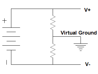

Entweder 2 Spannungsquellen (9-Volt-Block) in reihe schalten und die
Verbindung als GND benutzen oder GND auf VCC/2 festlegen, z.B. mit 2
100k Widerständen als Spannungsteiler zwischen VCC und GND. So z.B.:
http://lh3.ggpht.com/_gnU30vMbtYg/Tcsp3cNq3oI/AAAAAAAAAlY/zKc93faxPoE/virtual%2520ground_thumb%255B1%255D.png%3Fimgmax%3D800
Dann erhälst du +4,5V und -4,5V mit einer Virtuellen Masse.
von bernd (Gast)
Hallo, danke für die Antwort. Die Idee mit der virtuellen Masse war es
auch bei den Z-Dioden. Habe jetzt 2 820k Widerstände (andere waren
gerade nicht zur Hand) benutzt, und wie im Link von dir verschaltet.
Messe ich direkt an den R, teilt sich die Spannung etwa gleich auf,
hatte 3,27V und -3,24V.
Dann habe ich an den Versorgungspins des LME direkt gemessen, hier waren
es ca. 5,5V und -1,3V.
Wie kommt das? Wer viel misst,...?
Natürlich funktioniert es so auch nicht, immer noch großer Brumm, bei
nichts am Eingang.
LME schon kaputt?
Widerstände zu hochohmig?
Ich hoffe auf Ideen.
von RoJoe (Gast)
Angaben passen nicht zusammen !
viel zu hochohmig.
nimm je 1k ...10k und parallel dazu je 1 Elko 47µ...470µ
(jeweils gleiche Werte)
von bernd (Gast)
Also hab ich wohl wirklich Mist gemessen.
RoJoe schrieb:
> viel zu hochohmig.
Habe nun 1,8k genommen, Cs habe ich gerade nur bis 22µF hier.
Nach Tauschen der Rs erneut gemessen, direkt am Spannungsteiler nun
wirklich U/2, ebenso am LME, hier ist nur die positive Spannung um den
Spannungsfall der Schutzdiode verringert.
Trotzdem brummt es noch, wenn auch leiser und höherfrequent. Was kann
das sein?
von Helge A. (besupreme)
Schließe den Spannungsteiler nicht vor, sondern hinter der Schutzdiode
an.
Wenn du dann immer noch Brummen hast, ist wohl dein Steckernetzteil doch
nicht genug stabilisisrt. Also 2 gleiche größere Elkos versuchen, das
dürfte helfen.

von Michael_ (Gast)
Vielleicht hast du gar kein dynamisches Mikrofon?
Bei den paar Bauteilen kann man doch eigentlich gar nichts falsch
machen.
von bernd (Gast)
Moin"
> dürfte helfen.
Genau das wars. Hab in der Grabbelkiste noch 470µ gefunden, dann war
Ruhe, und der LME tat was er sollte. Danke!

von bernd (Gast)
Hallo, danke für die Antworten!
Habe eben nochmal versucht, allerdings nur mit einem 12V NT, was
größeres habe ich nicht da. Das brachte keine nennenswerte Verbesserung.
Werde mich also mal auf die Suche nach einem passenden ordentlichen
Netzteil machen...
beste Grüße und Danke bis hierher
bernd
von Luca E. (derlucae98)
Weil Deine 1k8 Widerstände sehr wahrscheinlich den Strom zu stark
begrenzen. Kannst du nicht mal eben 2 9V Batterien auftreiben und es
damit testen?

von bernd (Gast)
Moin!
Luca E. schrieb:
> Hast du mal versucht die Versorgungsspannung zu erhöhen? (Zwei
> 9-Volt-Blöcke in reihe für +/-9V)
Bin eben dazu gekommen, klingt besser. Werde wohl für den finalen
Verstärker ein richtiges Netzteil besorgen oder bauen.

Danke für den Hinweis, deshalb habe ich mich für den LME in dieser
Schaltung entschieden: "low Impedance Microfone Pre-amplifier".
Nun, da das ganze halbwegs werkelt, wer hätte es ahnen können, lockt
mich die direkt im DB darunterstehende Schaltung (fig.31) mit 3 Band
active Tone Control.
Naiv wie ich bin, würde ich die dann aufbauen, mit den bereits gelernten
zusätzlichen Kondensatoren an der Versorgung und entsprechender
Spannungsquelle und an Schaltung 30 anschließen...Kann ich für den
Eingang des quasi "Equalizers" einfach das Ausgangssignal von der
Schaltung nach fig.30 abgreifen, um die Vorteile der geringen Impedanz
beizubehalten?
Oder habe ich da etwas noch nicht bedacht?
Danke für die Hilfe bisher,
bernd
Weiß nicht was an diesem IC besonders sein soll. Mit niederohmig meine
ich ein paar Ohm, nicht 2x470 am Eingang. Ideal sind
MovingCoil-Vorverstärker.
bernd schrieb:
Hast du auch den Spannungsteiler weggelassen?
http://www.hobby-bastelecke.de/bilder/schaltungen/negative.gif
von bernd (Gast)
Natürlich!
Das ist wohl richtig. Nun habe ich den aber schon hierliegen und damit
rumprobiert, und dann möchte ich den auch Nutzen.
