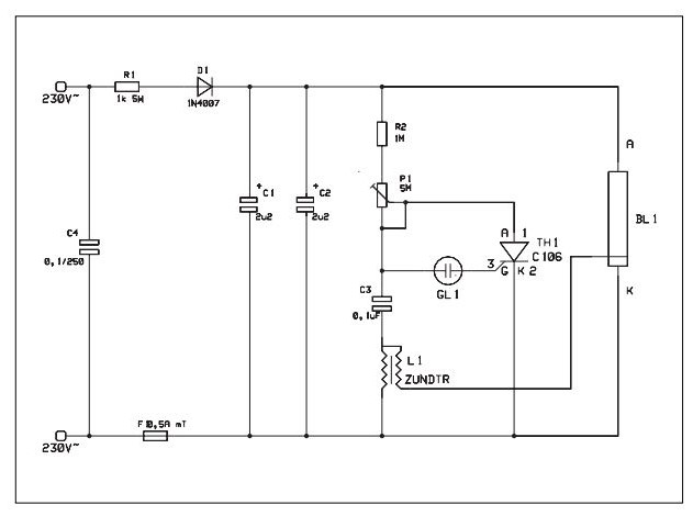

ich habe folgende Blitzschaltung vom großen C gekauft und möchte diese
nun per Arduino zünden.
Ich bin jetzt schon soweit, dass ich Glimmlampe durch 2 Kabel ersetzt
habe und den Blitz dadurch zünden kann, dass ich die beiden Drähte kurz
schließe.
Allerdings liegen an den Drähten sehr hohe Spannungen an.
Nun möchte ich da irgendwie einen Transistor reinbringen. Das ganze muss
natürlich am letztendlichen Eingang vollkommen ungefährlich sein.
Jemand eine Idee, oder einen Schaltungsvorschlag ?

Wenn ich dasrichtig sehe, hast Du keine Blitzschaltung, sondern
ein Stroboskop gekauft. Das müsstest Du erst einmal zu einem
Blitzgerät umbauen. Dabei solltest Du auf jeden Fall auch einen
Trenntrafo einbauen.

Hallo
die Schaltung ist als Stroboskop gedacht. Für deinen Zweck ist sie nicht
beonders geeignet.
Die Glimmlampe zündet ca. bei 70V. Damit kann C3 nicht höher als die
Zündspannung geladen werden. Ohne Glimmlampe kann C3 sehr viel höher
geladen werden. Evtl. ist dann auch die Energie zu hoch für den
Thyristor.
Ein Optokoppler müßte dann auch die Spannung vertragen.
Es wäre sicherlich besser sich einen Blitz aus einem Photoapparat zu
besorgen und den zu modifizieren.

Hmmm, also der Thyristor hat laut Datenblatt einen Zündspannung von
2,2V.
Mein unprofessioneller Weg wäre es jetzt einen Spannungsteiler
aufzubauen, mir da ca. 10 Volt abzugreifen und diese mit einem einfachen
BC547 (o.Ä.) auf den Thyristor zu jagen.
Dahinter würde ich dann einen Optokopler bauen um das ganze zur
Sicherheit nochmal galvanisch zu trennen.
