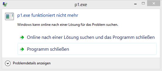

Das funktioniert bei mir leider auch nicht. Dann bricht der Compiler mit
der angehängten Fehlermeldung ab. Leider werde ich daraus auch nicht
schlauer...

PPS: Am Anfang hatte ich auch arge Probleme mit Comodo auf dem PC. Wenn
der Code in Ordnung war hat alles einwandfrei compiliert. Aber bei
Fehlern kam nur ein Abbruch und keine detailierte Fehlermeldung wo etwas
nicht passt. Hat mich auch einige Zeit gekostet herauszufinden, dass es
an Comodo liegt :-(
Bei den Versuchen jetzt hatt ich Comodo aber deaktiviert. Da muss ich
mich auch nochmal mit den Einstellungen vertraut machen...

So, nach ein wenig weiter rumprobieren hats geklappt. Vielleicht
interessierts ja noch jemanden woran es lag.
Es war wirklich die Compilerversion. Das verlinkte Beispiel war für den
C16. Beim XC8 gibts den Qualifier "ROM" nicht mehr. Da wird alles was
"CONST" deklariert ist in den Flash gepackt.
