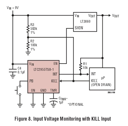

ich benötige für die Ansteuerung des Kill-Eingang eines
Pushbutton-Controller (LTC2955) einen Open-Drain Ausgang an meinem
Mikrocontroller. Leider habe ich keinen frei, ich muss ihn also
nachbilden. Grund ist, dass am Kill-Eingang des LTC2955 auch noch ein
Spannungsteiler hängt, der eine Threshold-Spannung erzeugt, die ein
automatisches Abschalten bei Unterschreiten einer minimalen
Versorgungsspannung bewirkt. Ich kann also keinen normalen
Push-Pull-Ausgang des µC nutzen.
Kann ich hier einfach einen n-Mosfet hernehmen und das Drain an die
Threshold-Spannung (U_R2) hängen, so wie im angehängten Schaltbild
skizziert? Fehlt mir da nicht noch ein Pull-Up Widerstand am Drain? Ich
steh grad auf dem Schlauch...
Beste Grüße und Danke
Chris
Du nimmst dir einen N-MOSFet mit geringem Leckstrom im Off-Zustand
(wegen des hochomigen Messteilers), Source an Masse und Drain kommt an
den Knotenpunkt von R2 und R3. Der Highpegel am Gate sollte deutlich
über dem Gatethreshold liegen, damit der MOSFet niederohmig ist.
Nee, ja eben nicht, soll ja Open Drain sein, damit der R2/R3
Spannungsteiler seinen Job machen kann.
Wenn ich das richtig verstanden habe, würde ein logisches HIGH
(Transistor steuert durch) dann dafür sorgen, dass die Spannung am
Kill-Eingang auf 0 geht... Quasi invertierend?
Das hatte ich auch überlegt... Ich war mir aber unsicher, was im Moment
des Einschaltens passiert... Nicht dass es da ein Durcheinander gibt.
Den Mosfet könnte ich über einen Gate-Source Widerstand ja erstmal in
einen definierten Zustand bringen.
Das ist sowieso immer zu empfehlen.
Wenn dich der Eingangsstrom des MC Einganges nicht stört, kannst du
genauso Max' Methode per Input/Output schalten nehmen. Falls du AVR
benutzt: Schalten auf 0 ist unkritisch, da du schon im Inputmode ohne
Pullups (glücklicherweise ist das der Reset Zustand) den PORTX Pin mit 0
vorbesetzen kannst. 1 würde den Pullup einschalten, der hier stören
würde.
Die Spannung am Pin sollte Vcc nicht übersteigen, das ist bei dem
Spannungsteiler aber eh gegeben.
