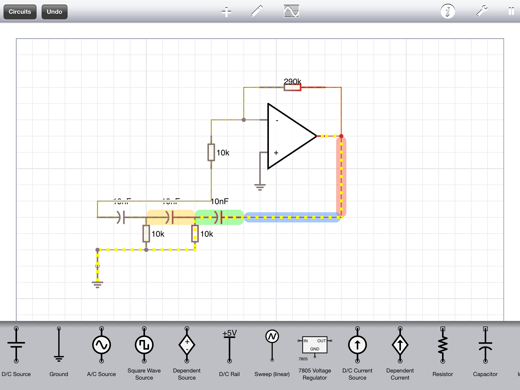

Wie man die Frequenz dieses Konstruckts Ausrechnet ist klar. Wie aber
kann man die Amplitude bestimmen?
Gibt es da eine Formel wie für die Frequenz, welche man sich direkt aus
der Übertragungsfunktion ableiten kann wie die frequenz?

Hat man zu wenig Verstärkung, danns chwingt es nicht. Hat man zu viel
Verstärkung, dann geht die Ausgangsspannung "hart" in die Begrenzung,
quasi rechteckförmig. Reale Verstärker haben eine abnehmende Verstärkung
in der Nähe der Versorgungsspannung. Da kommt halt dann ein etwas
verbeulter Sinus heraus. Diese Nichtlinearität kann man durch
(Z-)Dioden, parallel zum Rückführungswiderstand, bei definierter
Spannung erzwingen. Alternativ auch mit einer Regelung welche die
Verstärkung genau so regelt, dass sich eine bestimmte Amplitude ergibt.

da der Generator einen frequenzabhängigen Innenwiderstand hat, ist die
Amplitude am Ausgang vom OP (ich denke, die ist gefragt) u.a. von der
externen Belastung durch den angeschlossenen Verbraucher abhängig.
Unbelastet sollte die Vss-Amplitude in etwa der Betriebsspannung des OP
entsprechen. Ich würde mir -sofern verfügbar- einfach einen Scope
schnappen und messen :-))

Jan R. schrieb:
> Wie aber kann man die Amplitude bestimmen?
Gar nicht.
Wie Helmut gesagt hat, braucht man eine Verstärkung knapp über 1 damit
der Oszillator anschwingt, und bei erreichen der gewünschten Amplitude
eine Verstärkung von genau 1.000000...
Daher ist die Amplitude bei idealen Bauteilen durch keine mathematische
Formel definiert.
Bei Bauteilen mit abnehmender Verstärkung bei Ausgangssignalen an der
Betriebsspannugsgrenze kommt man jedoch zu einer definierten Amplitude,
und zu einem definierten Klirrfaktor :-)
