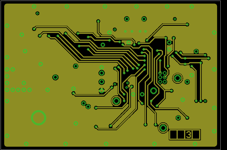

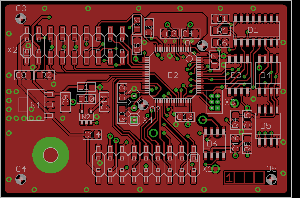

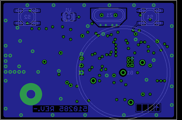

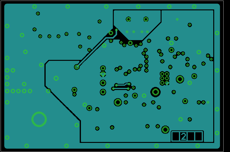

hallo,
ich würde gerne diese Platine per Platinensammler herstellen und von
cosmokramer bestücken lassen. Geht das so, oder was sollte ich noch
verbessern? Speziell verwirrt mich
* laut Design Rules werden Vias bis 0.8mm mit Lötstopplack überdruckt.
Das wird ja teilweise schon für viel kleinere Durchmesser nicht
empfohlen¹, aber bei 0.8mm funktioniert es doch garnicht mehr?
* wird eine Schablone gebraucht und wo wird die ggf. hergestellt? Die
genaue Ausführung (Maße, Bohrungen) kennt doch nur der Bestücker? Und:
muss die Platine dazu einen Rand zum einspannen bekommen?
* sind abgerundete SMD-Pads sinnvoll und mit welchem Radius? Momentan
hab' ich in Eagle 42% eingestellt, das ist wohl etwas zu rund. Außerdem
würden die Platinensammler-Design Rules doch wieder eckige daraus
machen?
* nur zwecks der Neugierde: werden die Platinen wirklich aus 2 Cores
zusammen geklebt?
1)
http://www.varioprint.ch/upload/PDF/ZVEI_AK_Qualitt_Empfehlung_Ltstopplack-Design_de_2012.pdf

Den TQFP kann man notfalls auch per Hand löten (für ein Einzelstück
sicher eine sinnvolle Option). Der Rest ist von Hand eh kein Problem.
Besser ist aber Schablone mit Pastendruck. Nimm als Oberfläche, wenn
möglich, chemisch Zinn oder ENIG. HASL ist für Fine Pitch nicht
unbedingt ein Quell der Freude. Und leiste dir eine Metallschablone
statt der Sparversion mit Folie. Die Paste wird ja dein Bestücker
besorgen.
Bezüglich des Pastendrucks solltest du dir beim TQFP anschauen, was ST
für die Lotschablone beim TQFP vorschlägt. Wenn es dort nichts gibt, ein
bisschen weiter suchen - irgendein Hersteller hat bestimmt eine Appnote
dazu.

Ich weis nicht ob der Bestückungsdruck bei den Passermarken so optimal
ist.
Am besten ist da wohl blankes Metall auch ohne Lötstop.
Einen Rand brauchen die meisten Bestücker zum greifen im Automat.
Über Welche Stückzahlen reden wir hier überhaubt?
Am besten sowas aller zuerst mit dem Bestücker  absprechen, wegen
Nutzenaufbau und Art der Siebe die er braucht damit er die im Drucker
einspannen kann.

auch danke! Das sieht nur auf diesem Bild so aus, in Wirklichkeit gibt's
dann garkeinen Bestückungsdruck.

Ich verwende mittlerweile überwiegend abgerundete Pad-Geometrien. Bisher
hat das noch jeder verstanden. Die Vorteile beim Drucken bzw. Löten
kennst du ja schon.
Zur Schablone: die wird normalerweise anhand der Pastendaten generiert.
Bei deinem technologischen Aufwand ist aber wohl ein Dispenser die
bessere Wahl, denn eine einzelne Schablone kostet zwischen 70 und 100€.
Wenn doch eine benötigt wird, bestellt der EMS anhand der Pastendaten.
Vias zuzudrucken halte ich für absoluten Unsinn. Man kann darüber
streiten, den LSL am Via etwas auf den Restring zu ziehen, das war es
aber auch schon. Bei 0,8mm Via sackt der LSL sowieso in das Via. Bei
125µm Restring und 200µm Fertiglochdurchmesser reicht eine negative
LSL-Aufweitung von 50µm(max. 100µm) völlig aus.
