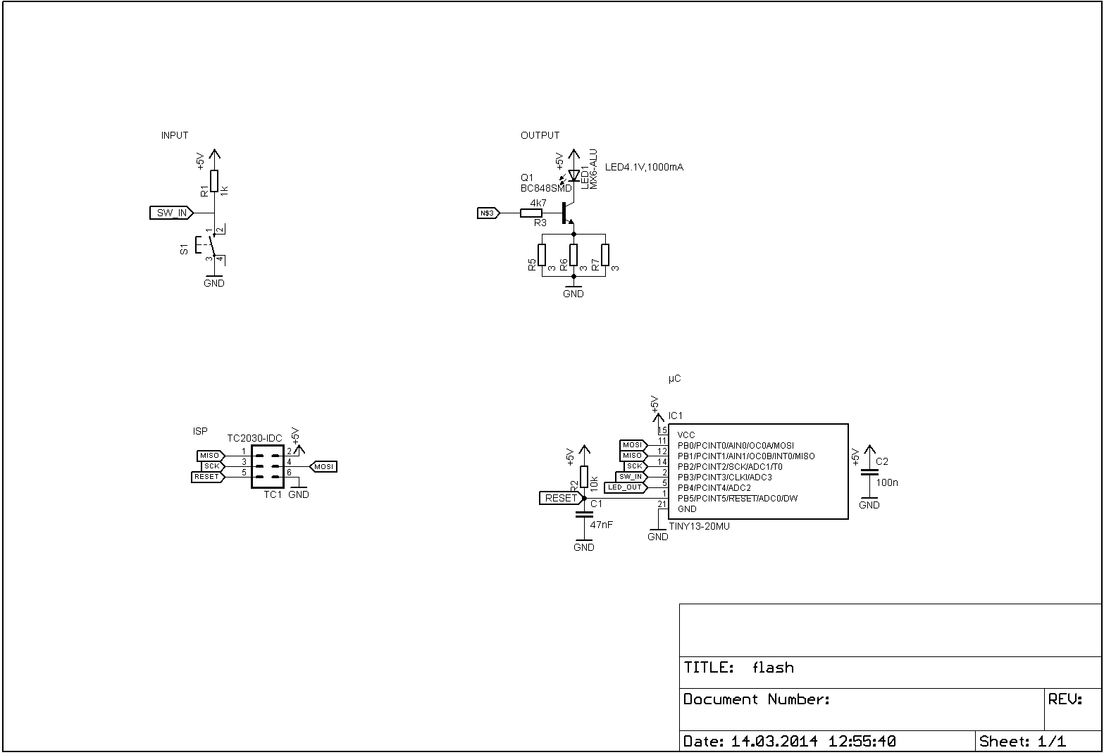

Hallo, das ist mein erster Entwurf für einen LED Blinker.Er soll einfach nur kurze helle Blitzimpulse aussenden. Was gibt es denn zu verbessern? P.S. R5-7 sind 1210Smd Widerstände Vielen Dank

Hallo, das ist mein erster Entwurf für einen LED Blinker.Er soll einfach nur kurze helle Blitzimpulse aussenden. Was gibt es denn zu verbessern? P.S. R5-7 sind 1210Smd Widerstände Vielen Dank LED-OUT ist nicht mit dem Transistor verbunden (anderer Signalname). An R1 fehlt eine Junction. R1 ist aber eh überflüssig wenn Du in Software den im ATtimy integrierten Pull-Up einschaltest. Den Emitter vom Transistor würde ich auf Masse legen und die Widerstände hoch zur LED. BC848 schafft keinen Ampere. Nimm eh lieber einen MOSFET.
#3574346
Mr. GiDong schrieb: > Was gibt es denn zu verbessern? a) Das ist kein Schaltplan. Es sind 5 hingerotze Bauteile ohne sinnvolle Verbindungen. Durch Missbrauch der Verbindersymbole die eigentlich für den Übergang von Schaltplanblatt zu Schaltplanblatt gedacht sind hat man ein maximal unübersichtliches Wortsuchspiel aufgebaut. Häöttest du es vernünftig gezeichnet statt so rattenfaul, dann hättest du bemerkt, daß deine LEDs überhaupt nicht mit dem uC verbunden sind. b) Wie kommt man auf die Idee, den Transistor vor die strombegrenzenden Widerstände zu setzen ? Als Konstanstromquelle ? Geht, dann steuert man den Transistor mit einer definierten Spannung an, sagen wir 5V, so daß an den Widerständen 4.3V abfallen die den Strom definieren, und schaltet die LED am Kollektor an eine HÖHERE Spannung, nicht an 5V sondern beispielsweise an 12V. In deiner Verschaltung funktioniert diese Stromregelung aber nicht, weil der Transistor verhungert. Übrigens brauchen (richtige) Emitterfolger auch keinen Basis-Vorwiderstand. c) Wenn man 1 A mit einem Transistor schalten will, der von einem uC nur 20mA bekommt, dann reicht kein Bipolartransistor. Entwder ein MOSFET (natürlich in der richtigen Beschaltung, natürlich ein LogicLevel MOSFET) oder ein Darlington-Transistr, auch aus 2 Einzeltransistoren aufgebaut.

Stefan P. schrieb: > BC848 schafft keinen Ampere. Nimm eh lieber einen MOSFET. Welchen soll ich nehmen? Am besten Ware die bei reichelt oder conrad verfügbar ist...

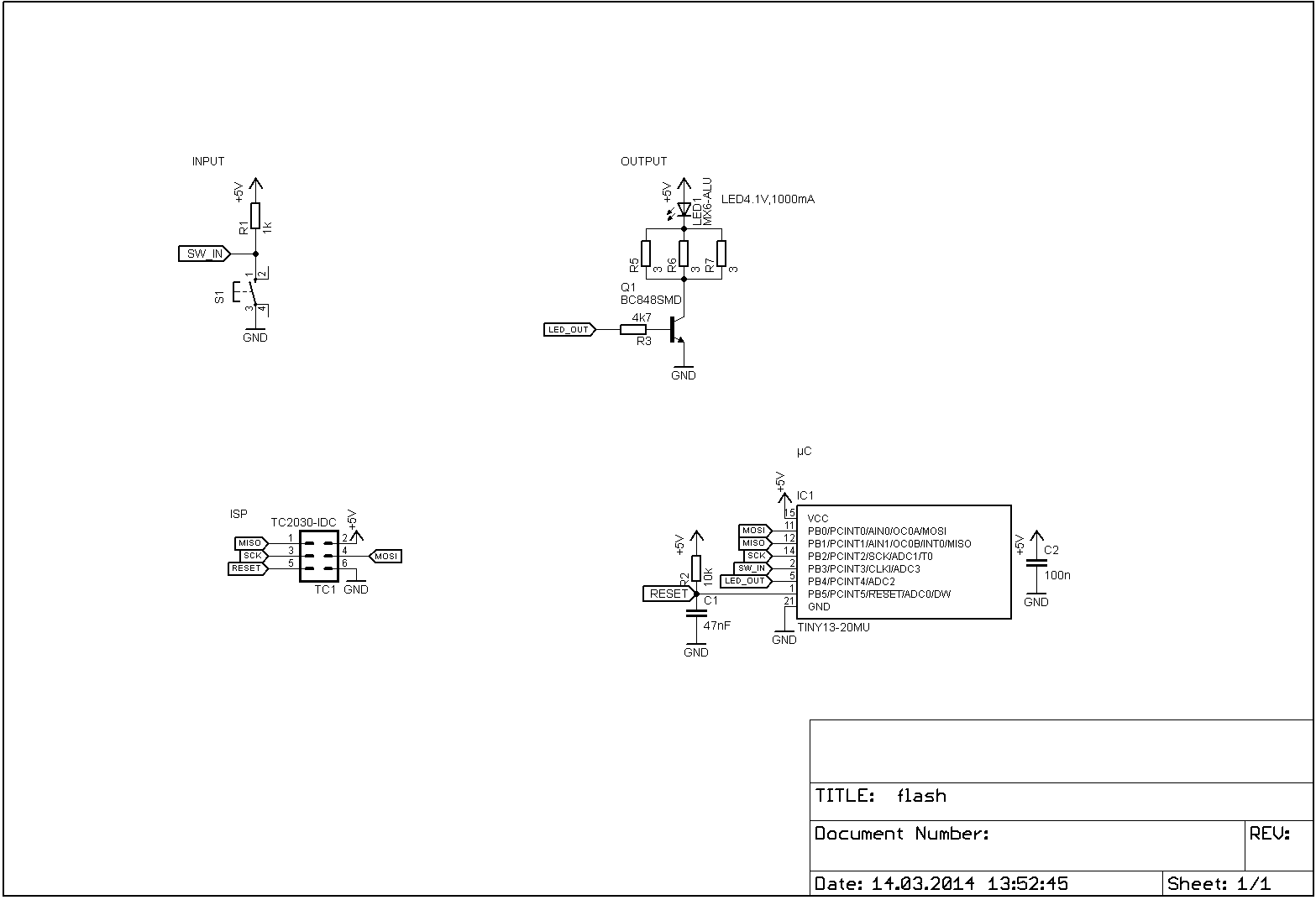

Habm mal versucht das meiste umzusetzen. Nur das MOSFET Thema ist noch offen... Danke schonmal. Wie kommt man eigendlich auf die Idee solche 'Schaltpläne' zu zeichnen? Wird das irgendwo unterichtet? Mr. GiDong schrieb: > Nur das MOSFET Thema ist noch offen... Kannst einen Logiclevel nehmen IRLZ34N..oder sowas.. Hallo Gidong, ...wollen wir doch mal Dein Leiden etwas abkürzen ... probier's doch mal etwa so wie im Anhang dargestellt (schaltet LED einfach ein oder aus) V1 (PULSW...) ist Dein Ausgang am µC. mfG Ottmar

MaWin schrieb: > a) Das ist kein Schaltplan. > > Es sind 5 hingerotze Bauteile ohne sinnvolle Verbindungen. > > Durch Missbrauch der Verbindersymbole die eigentlich für den Übergang > von Schaltplanblatt zu Schaltplanblatt gedacht sind hat man ein maximal > unübersichtliches Wortsuchspiel aufgebaut. Ich find das gar nicht soo schlecht. So ist der Schaltplan in logische Gruppen unterteilt...
#3577764
Shedung schrieb: > MaWin schrieb: >> a) Das ist kein Schaltplan. >> >> Es sind 5 hingerotze Bauteile ohne sinnvolle Verbindungen. >> >> Durch Missbrauch der Verbindersymbole die eigentlich für den Übergang >> von Schaltplanblatt zu Schaltplanblatt gedacht sind hat man ein maximal >> unübersichtliches Wortsuchspiel aufgebaut. > > Ich find das gar nicht soo schlecht. > So ist der Schaltplan in logische Gruppen unterteilt... ...deren Funktion niemals durchschaubar wären, wenn sie miteinander verbunden wären. So eine wahnsinnig komplizierte Schaltung muß man auch aufteilen, damit überhaupt noch ein Mensch durchblickt. [ironie aus] Im Ernst, wenn es wirklich eine riesengroße Schaltung wäre, kann man sowas schon machen. Aber hier ist man schon kurz davor, alle Widerstände in eine Gruppe zu packen, alle Kondensatoren und so weiter. Antwort schreiben |
