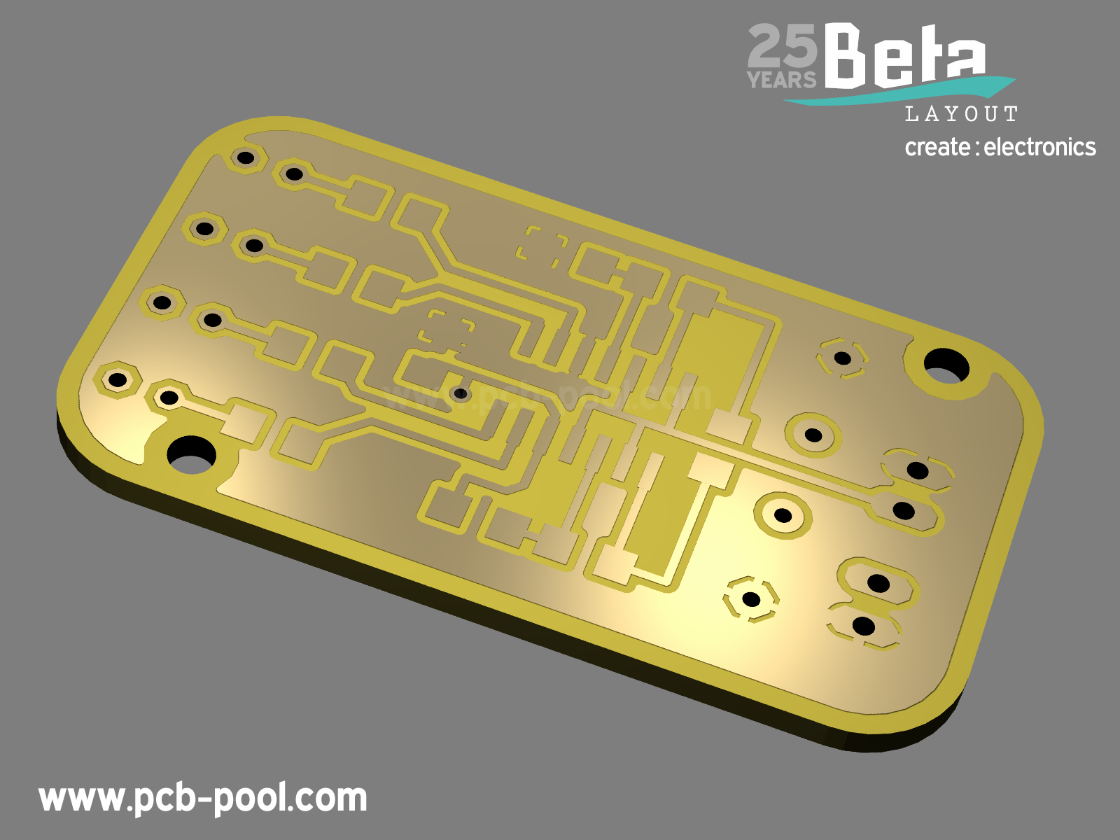

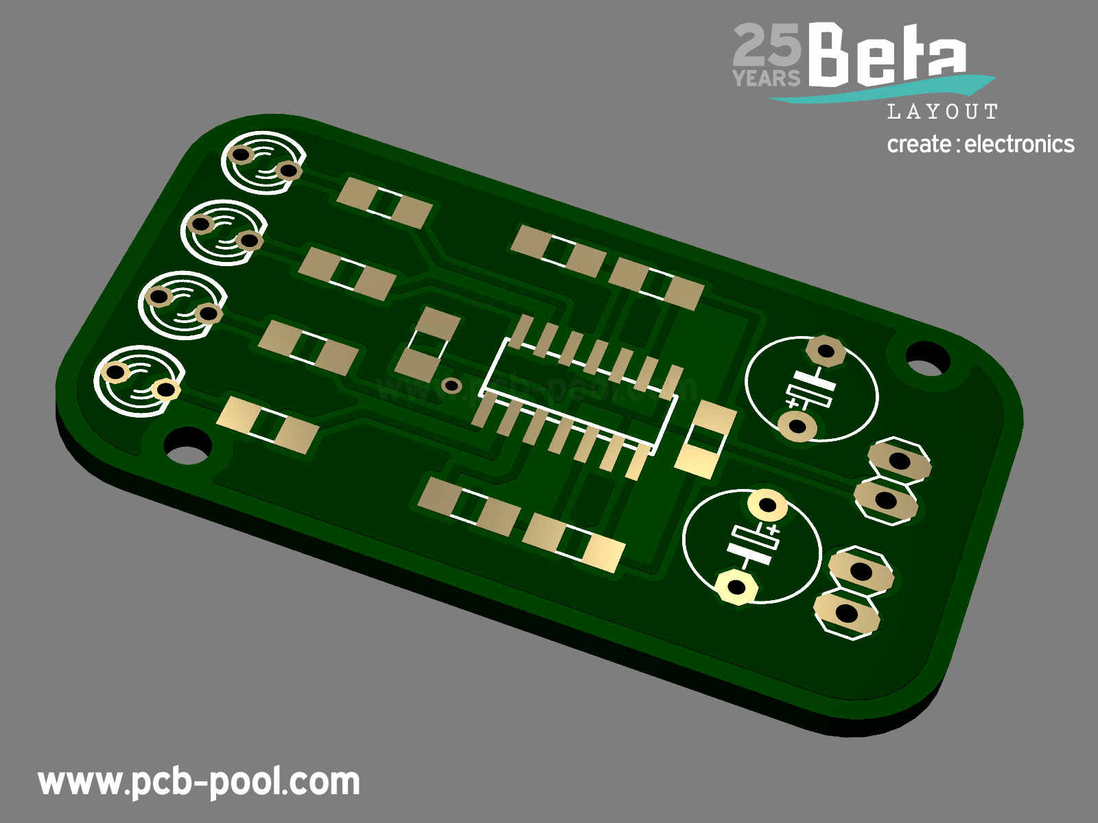

Seit dem neuen 3D Tool von Beta-layout nutze ich folgenden Trick zum
Überprüfen:
BRD Datei beim Pcb-pool Kalkulator rechts hochladen.
Dann im Kalkulator links die einzelnen Optionen wie Stopplack,
Bestückungsdruck..ein/ausschalten und sich mit einem Klick auf den Link
HiRes-Version ein Bild zumailen lassen. Siehe oben. Da siehst Du dann
die Leiterplatte sehr schön.

Eine Alternative ist auch Eagle3D, falls er Eagle nutzen will. Auch wenn
meistens keine Bauteile drauf sind kann man sehr schön sehen wo es hakt.
Grade auch beim Bestückungsdruck.
Da sind mir schon Fehler aufgefallen, die mir in Eagle nicht aufgefallen
sind.
