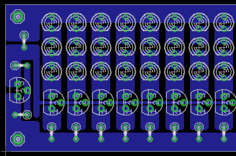

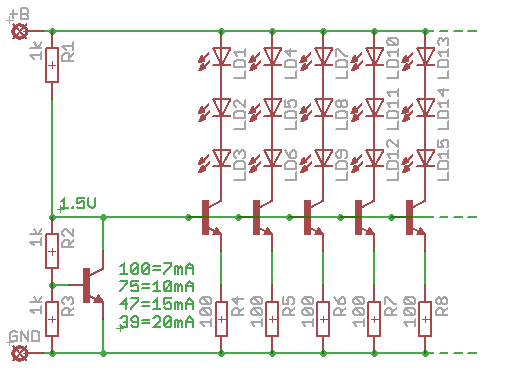

Eine bewährte Schaltung ist angehängt. Als Transistoren eignet sich fast
jeder kleine Transistor mit ein wenig Verstärkung, z.B. 2SC945Y,BC547C.
Bei roten oder gelben LED lassen sich auch 4 hintereinander hängen, bei
supergrün, blau, weiß, rosa nur 3.

Da bräuchte ich aber, wenn es nur 3-4 LEDs sind, ganz schön viele
solcher Schaltungen, wenn ich insgesamt so um die 100 LEDs habe..

Ich habe wohlüberlegt eine betriebssichere Schaltung vorgeschlagen, die
keine hohen Spannungen erzeugt. Die überschaubare Anzahl der Bauteile
läßt es zu, das ganze auch für >100 LED auf 1/2 Europakarte leicht
unterzubringen.
Demgegenüber besteht der "radikalste" Plan B darin, einer
Reihenschaltung aller 100 LED einen Strom aufzudrücken. Allerdings
werden das überhaupt nicht kaffebecherkompatible >300V, und zweitens
wird kein Trucker das Ding gern in seiner Funke hören wollen ;)
