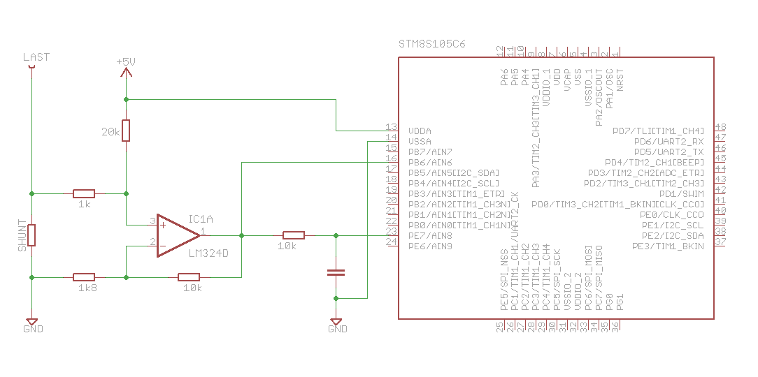

wahrscheinlich ist das die einfachste Sache der Welt, aber ich bin
leider noch totaler Anfänger in Sachen Analogtechnik.
Ich habe hier eine Schaltung, die unter anderem den Strom für einen BLDC
Motor auf max. 15A regelt. Einen "reverse engineering"-Schaltplan habe
ich schon erstellt, bin mir aber nicht 100% sicher das er fehlerfrei ist
(ist halt alles sehr klein auf dem Board).
Ich würde gerne den Strom in die Region von ca. 6-8A herunter bekommen.
Habe auch schon testweise versucht, die Widerstandswerte zu ändern.
Leider meldet der Controller dann jedes mal einen Fehler und die
Schaltung läuft nicht.

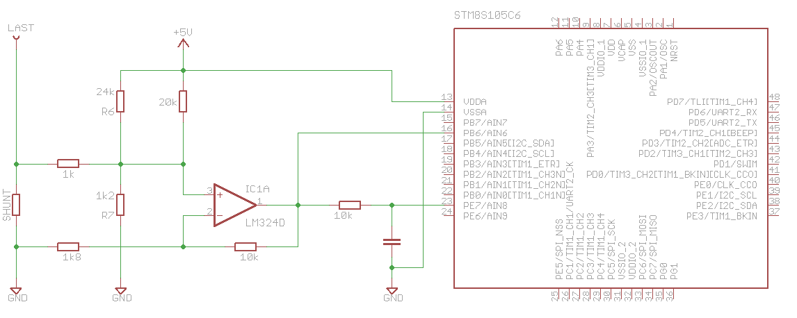

Das Einzige was funktioniert hat, ist ein zusätzlicher Spannungsteiler
wie in dem zweiten Bild. Dann verdoppelt sich der Strom aber beinahe.
Ich hätte ja gerne die Hälfte...
Wer kann mir einen Stups in die richtige richtung geben? Wie
funktioniert diese Schaltung genau? ... und wieso wird über zwei Ports
eingelesen?
Danke & Grüße
Maximilian

Wie es aussieht, soll am "Shunt" eine Meßspannung abgenommen werden, und
vom LM324 ausgewertet werden.
Die Spannung am Shunt, dessen Wert nicht angegeben wurde, ist
wahrscheinlich zu klein für den LM324. Da gibts dann auch keinen
einfachen Trick.
Man nimmt da einen besseren Op-Amp, der bis Ground und darunter
auswerten kann.
Der LM158 ist dafür billig und gut.
Anstatt Spannungsteiler auszuprobieren, ist es dann sinnvoll, den
Verstärkungsvorgang zu berechnen. Datenblätter helfen dann meist, es ist
nicht allzu schwierig.
MfG
Matthias
#3575888
Dein OP verstärkt jetzt mit (1,8+10)/1,8 = 6,55.
Änderst du die 1,8k auf 1k, wird das Eingangssignal x11 verstärkt.
Zu der Spannung aus dem Shunt wird eine Spannung von 5V*(1)1+20)
addiert.
Damit das besser mit dem ursprünglichen Verhalten paßt, kannst du die
20k auf z.B. 33k-39k anpassen.
Was der Erfinder mit den beiden Eingängen macht, kann man nur erraten.
Vielleicht ist das eine schnelle Messung und eine Mittelwertmessung.

Maximilian schrieb:
> Possetitjel schrieb:
>>> Spannungsteiler wie in dem zweiten Bild. Dann verdoppelt
>> Was passiert denn, wenn Du R7 entfernst, R6 aber in der
>> Schaltung lässt?
> Dann zeigt der Controller auch wieder einen Fehler an
> und schaltet ab :(
Mist.
Shunt verdoppeln bleibt noch. Zwei Stück in Reihe schalten
(wegen der Leistung).
