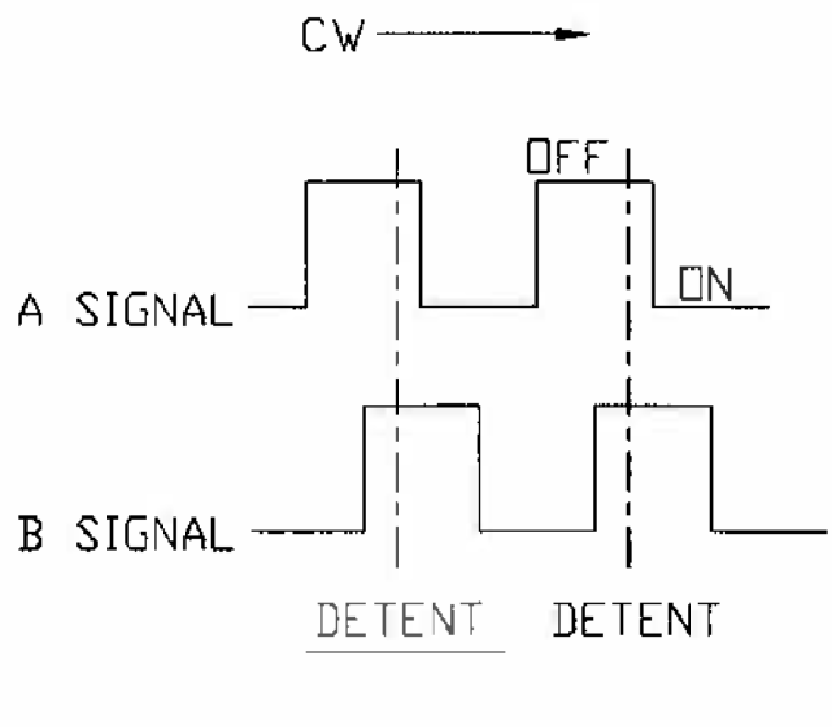

Gast #3576411
Vielen Dank Ioh, das ist natürlich richtig.
Habe das Programm jetzt so umgeschrieben, dass die LEDs die Zustände der
Drehgebersignale anzeigen und merkwürdiges beobachtet.
Bei langsamer Drehung im Uhrzeigersinn gehen beide LEDs gleichzeitig an
und nicht wie es eigentlich sein sollte versetzt. Aus gehen sie dann
phasenverschoben. Dreht man den Drehgeber gegen den Uhrezigersinn, so
schalten die LEDs zwar versetzt ein, gehen aber gleichzeitig aus.
Woran könnte denn das liegen? o.O Bin echt verwirrt.
Anbei noch der "Timing"Auszug aus dem Datenblatt.
Vielen Dank schonmal an alle hier!!!
#3576427
@ Thomas (Gast)
Klingt nach einem mechanischen Defekt. Oder einem falschen Anschluss.
Ist mir auch schon mal passiert. Wenn man die gemeinsame Masse mit einem
der Ausgänge verwechselt kommt genau das raus ;-)
Gast #3576434
Und wie recht du hast :P
Masseabgriff ist nicht in der Mitte sondern an einem seitlichen Pin. Und
ich schreib mir da die Finger wund. Vielen vielen Danke für die rasche
Hilfe.
Einen schönen rest Sonntag allerseits.
