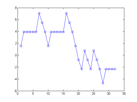

Gast #3576527
Blöderweise habe ich nicht die Wahl zwischen 44.1, 48 und 96 KHz, das
kann sich von System zu System ändern.
Ich habe trotzdem mal deine Beispielrechnung simuliert mit MATLAB (Code
aus deinem vorherigen Link):
baud = 1225;
fs = 44100;
% Signal für Simulation generieren
l = fs/baud;
w = 2*pi/(fs/(4900));
lo = sign(sin(linspace(0,w*l-1,l)));
w = 2*pi/(fs/(7350));
hi = sign(sin(linspace(0,w*l-1,l)));
signal = [lo, hi, lo, hi, hi, hi, lo];
faktor1 = 4;
inphase = signal(1:faktor1:length(signal));
quadratur = signal((1:faktor1:length(signal))+1);
% Samplingrate dezimieren
faktor2 = 2;
inphase_r = inphase(1:faktor2:length(inphase));
quadratur_r = quadratur(1:faktor2:length(inphase));
22
% Phasenverlauf berechnen
23
angles = unwrap(angle(inphase_r + 1i*quadratur_r));
24
plot(angles, '-o');
Das Ergebnis (siehe Plot) ist zumindest für 44.1 KHz so nicht zu
gebrauchen, da werde ich wohl doch bei meinen Goertzeln bleiben.
Hättest du denn eventuell eine Idee, wie ich ein Startbit anständig mit
Goertzel-Filtern detektieren könnte?

Gast #3576679
Hmm, einleuchtend! :-D
Dennoch sind die Ergebnisse unbrauchbar, die Abweichung von der idealen
Abtastrate ist zu groß, die Fehler sind leider nicht ignorierbar.

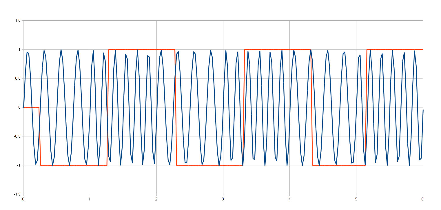

(Firma: Brainit GmbH) #3586172
Ich hab mich jetzt nochmal etwas mit dem IQ-Demodulator gespielt. Da ich
Mathematica weder habe noch bedienen kann, hab ich eine kleine
Simulation in Perl programmiert.
Wenn ich da keinen groben Schnitzer eingebaut habe, spricht das Ergebnis
für sich: das funktioniert nicht nur gut, sondern saugut!
Blau ist dein Nutzsignal, abgetastet mit 48kHz. Wechselt zwischen 4900Hz
und 7350Hz mit einer Rate von 1225 Hz. X-Achse ist skaliert auf die
Baudrate.
Rot ist der erkannte Phasor. Verschoben primär deshalb, weil die
Erkennung nur alle 8 samples läuft.
(Firma: Brainit GmbH) #3589078
Ist aber ein superquickhack :-)
Insbesondere die Richtungserkennung hat noch Optimierungspotential
