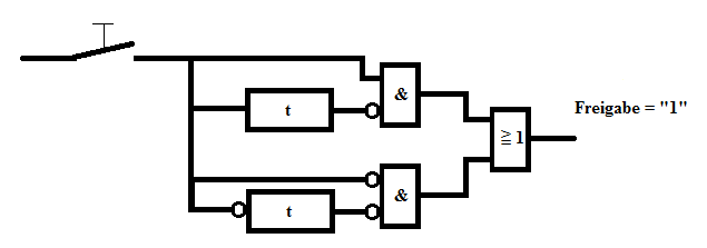

Hi
Wo ist das Problem?
Freigabe = Taster Ein < Zeit und Taster Aus < Zeit.
Allein eine Skizze bringt schon das halbe Studium. Gut, nicht perfekt
ausgereizt, aber ein wenig solltest du von dieser echten Herausforderung
deinem Bruder selbst zumuten.
Gruß oldmax
