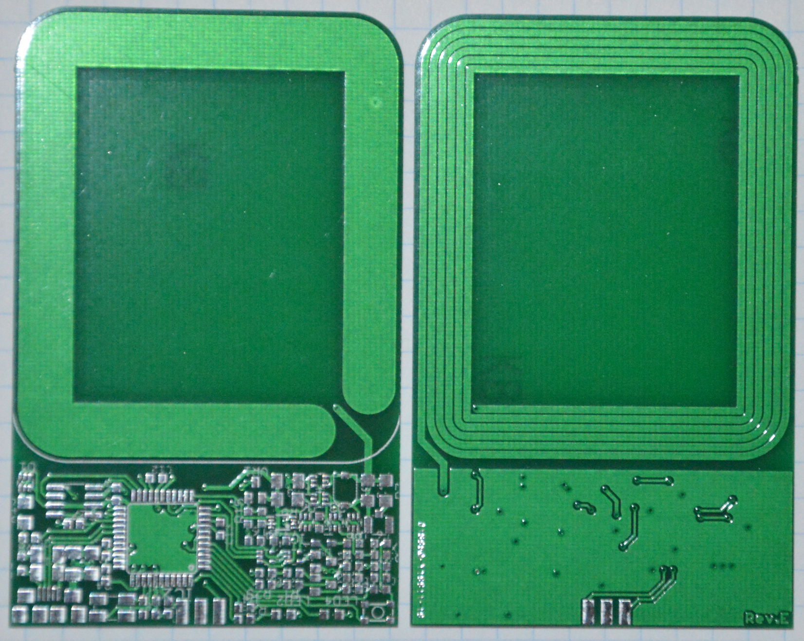

Ich habe mehrere unbestückte ChameleonMini
(https://github.com/emsec/ChameleonMini) Platinen die ich nicht
benötige.
Die Platinen wurden bei Seeedstudio gefertigt (HAL finish, 2mm dick) und
Ich verkaufe sie zum selbstkostenpreis.
Ich habe die LED's auf 0805er geändert und einen anderen Taster verbaut
sowie die Board outline verändert. Die Gerber und Eagle Daten dieser
Platinen sind in dem zip Ordner.

hat jemand von den neuen PCB Besitzern schon die Bauteile bestellt?
Ich wär dankbar wenn jemand die Quelle und Bestellnummern posten könnte,
mit der BOM Datei dauert es halt trotzdem etwas, bis das richtige Teil
z.B. bei Farnell oder DigiKey im Warenkorb ist :(
Btw. ich würde demnächst dann auch eine 10er Charge PCBs bestellen,
vermutlich dirt cheap pcbs :)
Noch eine schwierigere Frage: wäre es mit vertretbarem Aufwand möglich
das ChameleonMini-Design so zu verändern, dass eine externe Antenne
anschliessbar wäre? Ich denke da an sowas:
http://www.feig.de/en/products/obid/product-areas/obid-i-scan-hf/mid-range-antennas/id-iscant340240-pad-antenna.html
Was müsste man dazu verändern?

Zur externen Antenne: so wie ich das sehe sieht das Layout einen
U.FL-Connector vor. Wie das aber genau funktionieren soll weiß ich
nicht.

Der U.FL Connector ist mir jetzt erst aufgefallen, dann sollte ja
eigentlich schon alles vorbereitet sein, man braucht nur noch einen
u.fl auf sma adapter, alternativ könnte man das layout ändern, aber das
lasse ich mal lieber mit meinen bescheidenen eagle Kenntnissen :)

Prinzipiell ist ja ein U.FL Anschluss vorgesehen. Allerdings wird mit
dem Drehkondensator auch der Schwindkreis eingestellt. Ich denke es kann
zu Problemen kommen wenn man dann einfach mal eine andere Antenne
anhängt.
Am besten du wendest dich an Simon.

ja es wäre toll, wenn Simon was zu dem Antanna Tuning Schaltkreis sagen
könnte, ist für mich echt Neuland. Normalerweise braucht man da ja
mindestens ein Oszilloskop zur Einstellung. Aber eventuell geht es auch
einfach durch Ausprobieren bzw. binäre Suche indem man die Reichweite
bei verschiedenen Drehkondensatoreinstellungen (5 pF bis 20 pF) misst?

Als ich Simon damals (vor dem Bestellen) gefragt habe hat er mir gesagt
man lässt sich einfach den derzeitigen RSSI Wert ausgeben und dreht den
Drehkondensator in die Position bei der man den maximalen RSSI Wert
bekommt. (wärend das ganze über einem RFID Reader liegt) Ein Wiki oder
ähnliches gibt es (auch auf Github) leider nicht soweit ich weis, also
nix hilfreiches dazu.
