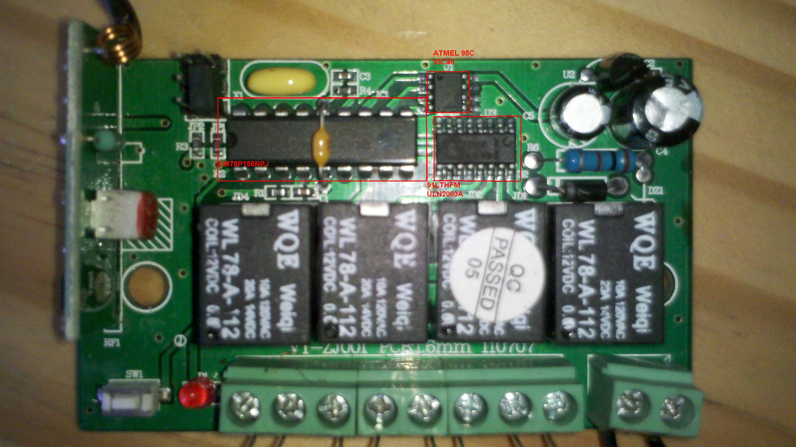

ich habe mir vor über einem Jahr mal von JOM das Ghost-Hand Modul
gekauft fürs Auto. Ist ein Funk-Empfänger mit 4 Kanälen. Handsender kann
man anlernen. Momentan hat das Teil 3 Betriebsarten, die ich mit einem
Jumper einstellen kann.
1. Einmal drücken -> EIN  nochmal drücken -> AUS
2. Es ist immer nur ein Kanal an, wenn ein anderer Kanal eingeschaltet
wird, wird der vorherig aktive kanal abgeschaltet.
3. Einmal drücken -> jeweiliger kanal gibt einen Plus impuls von 0,8s ab
und schaltet dann wieder ab.
Habe bisher immer 3. Verwendet um meine Fenster per Funk zu bedienen.
Einmal drücken, Fenster fahren ganz runter/ganz hoch.
Jetzt zu meinem eigentlichen Plan:
Ich aus diesem Modul und einer zusätzlichen Schaltung die ich noch
entwickeln muss, eine neue Zentralverriegelung bauen.

Nun habe ich aber das problem, dass bei diesem Modul kein Tast-Betrieb
möglich ist, also dass der Kanal so lange geschalten ist, wie ich auf
dem Knopf bleibe beim Handsender. Ich habe mal ein Foto von der Platine
gemacht und die Bezeichnungen der Chips mal Rot darübergeschrieben.
Wie mache ich das jetzt am besten? Mein erster Lösungsansatz war, die
Ausschaltverzögerung mit dem Jumper einzustellen und die Zeit auf Null
zu setzen, hat aber irgentwie nix gebracht :/ Der Handsender sendet aber
kein Impulssignal. Ich konnte am Empfänger eine Spannung von ca. 1,6V
messen solange ich den knopf gedrückt hatte.
Wenn noch ein Foto von der unterseite der Platine erwünscht ist, dann
kann ich das auch noch machen.
hoffe ihr könnt mir weiterhelfen
gruß Marcin

Nicht unbedingt. Die gesamte Logik der Schaltung befindet sich in dem
kleinen Mikrocontroller 'EM78Pblahbla'. Wenn die Jungs das da nicht
reinprogrammiert haben, müsstest du also den Empfänger mittels externer
Logik aufrüsten und die Signale des EM78 auf einen selbst programmierten
MC per Tochterplatine umleiten.
Das übersteigt allerdings vermutlich dein derzeites Wissen um einiges.

Du kannst ihn gar nicht programmieren. Abgesehen davon, das das ein
kundenspezifischer Baustein mit Fantasiebezeichnung ist, ist die sichere
Auswertung von Fernbedienungssignalen eine programmiertechnische
Herausforderung, der du vermutlich im Moment noch nicht gewachsen bist.
Mal dir (und uns) lieber mal auf, welcher Kanal nun welche Funktion
auslösen soll mit welcher Schaltcharakteristik. Wenn du Glück hast, ist
das mit ein paar externen Flipflops oder Monoflops zu machen.
Wenn du Pech hast, musst du einen eigenen MC programmieren und mit
diesem die Signale des EM78 Dings auswerten und auf das umschnurzeln,
was du brauchst.

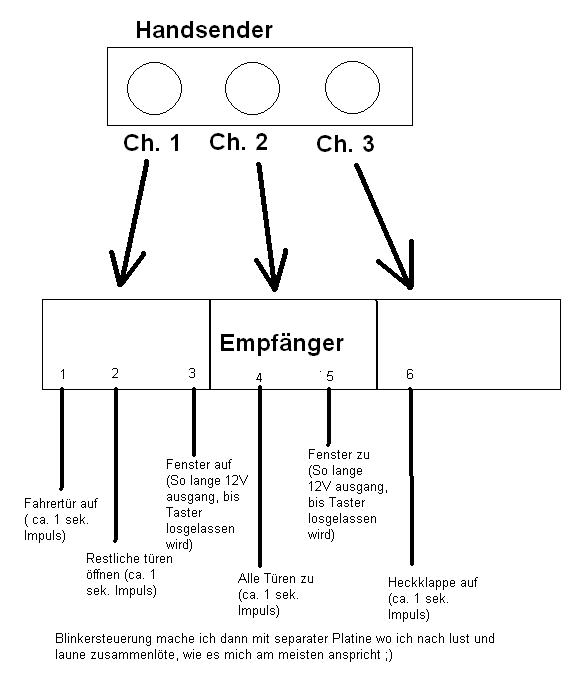

Gast #3583635
Sooo,
Ch 1:
1. Mal drücken, 12V Impuls ca. 1 sek. Fahrertür geht auf.
2. Mal drücken, 12V Impuls ca. 1 sek. Restliche Türen gehen auf (aber
nur, wenn Fahrertür offen. Stellmotor in Fahrertür hat wechselkontakte
mit denen man den aktuellen Zustand auswerten kann)
Gedrückt halten -> nach 3 sek. Fahren die Fenster runter bis die Taste
losgelassen wird, bzw. der Endschalter betätigt wird. (Endschalter
werden dann nachgerüset. Momentan Impulsgesteuert mit Einklemmschutz auf
beiden seiten, aber bei Tastbetrieb meiner Meinung nach unnötig weil ich
ja dann vorm Auto steh und zuguck. Und endtaster deshalb, weils ja sein
kann dass die Fenster unterschiedlich stehen oder unterschiedlich
schnell hoch/runterfahren.)
Ch. 2:
Drücken --> 12V Impuls ca. 1 sek.  Alle Türen zu.
Gedrückt halten -> siehe Ch. 1 nur dass hier die Fenster Hochfahren.
Ch. 3:
Gedrückt halten --> nach 3 sek. gibt es einen 1 sek. Impuls ab und die
Heckklappe geht auf.
Und wenns nicht zu großer Aufwand ist eine Codierung:
3x Ch. 3 drücken dann 1x Ch. 2 Drücken -> 1 sek. Impuls (Impuls an
momentane Steuerung, die die Fenster mit Einklemmschutz Schließt)

Da hast du dir ganz schön was vorgenommen. So, wie ich das lese, ist das
ohne profunde Mikrocontroller Kentnisse nicht zu machen, ganz abgesehen
von den Anforderung an Stör- und Entstörproblematik, die im Auto immer
entstehen.
Am besten fängst du mit dem Originalempfänger an und misst am MC Dingens
(dem EM78pipapo), wo welcher Schaltkanal rauskommt und was da für
Spannungen sind. Schalte auch mal Impuls- und Toggelcharakteristik um
und miss dann wieder.
Machen wir uns nichts vor - es wird kompliziert. Du musst dann deinen
Zusatzprozessor mit den Signalen des Empfängers und deinen neuen
Endschaltern logisch verknüpfen und ein Programm schreiben, das die
richtigen Ausgangssignale liefert. Auch für geübte Programmierer ist das
nicht einfach - und im Auto wird alles noch aufwendiger wg. des
schwierigen Bordnetzes.
