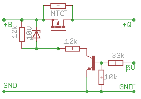

OP #3577952
Hm, ok... Also, für mich ist das schon viel. Bin ich aus meiner
Bastlerzeit nicht so gewöhnt.
Die Quelle ist halt leider nicht so genau definiert. Ich kenne nur den
ungefähren Spannungsbereich. Daher möchte ich auf alle Eventualitäten
vorbereitet sein. (Ich weiß... Klingt doof... Finde ich auch. :/ )
Ich habe mir jetzt mal was überlegt. (siehe Bild)
Das müsste doch funktionieren, oder? Müssten da vor die Transistoren
noch Widerstände zur Strombegrenzung?
Danke.
