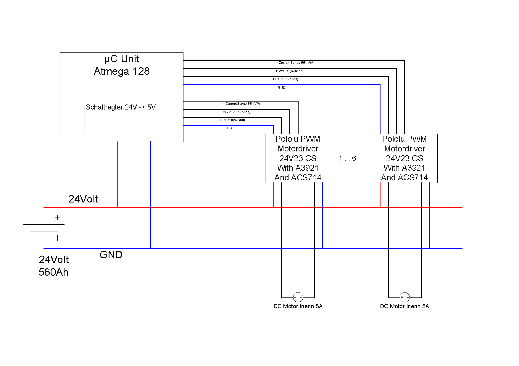

Hallo Gemeinde,
Habe hier eine Aufgabe auf dem Tisch, wozu ich gerne Eure Meinung hätte.
Aufgabenstellung ist, eine µC Schaltung mit abgesetzten 6 PWM
Motorcontrollern für je einen DC-Brush Motor zu entwickeln. (24Volt 5A
Nennstrom)
Ich habe zum testen einen Motorcontroller von Pololu verwendet, dessen
Steuerbaustein ein A3921 von Allegromicro ist.
Zur Strommessung ist noch ein ACS714 bestückt, der eine Sensitivität von
66mV/A hat. In der endgültigen Schaltung wird dieses Modul aber selbst
implementiert, sodass Anpassungen jeder Art möglich sind.
Anbei seht ihr den geplanten Aufbau. Mir gibt der nicht zentrale Aufbau
zu denken, da das Masse-System dann natürlich nicht ganz trivial ist.
1. Die Spannungsversorgung für die Lastspannung erfolgt mit je einem
Plus und Minus Leiter von einem 10mm² "Rückwandbus", der zur nächsten
6er Ansteuereinheit weiter verdrahtet ist. (erste Länge von der Batterie
ca. 2 Meter, dann jeweils wieder 2 - 3 Meter bis zur nächsten Einheit.
2. Diese Spannungsversorgung, die aus einer Batterie kommt, wird auch
zur Versorgung der µC Platine versorgt. Dort befindet sich ein StepDown
Konverter der aus den 24Volt 5 Volt für den µC und alles Sonstige macht.
3. Der A3921 braucht vom µC sowohl ein 5V Richtungssignal als auch ein
5V PWM Signal. Weiterhin fließt vom ACS713 ein analoges Spannungssignale
von 2.5V +- Motorstrom (66mV/A) zu einem Analogeingang des µC.
Meine Gedanken sind nun, wie kann das Massesystem funktionieren.
Folgende Szenarien stellen sich mir hier dar.
1. Es werden die Masse des Laststromkreises und auch die Masse der
Controllereinheit miteinander auf dem Motormodul verbunden, da ja die 5V
Signale einen Bezug brauchen. Hier habe ich aber vermutlich das Problem
dass über die relativ dünnen Steuerleitungen (0,34mm²) Ausgleichsströme
der Motoren fließen.(könnten)
2. Das Massesystem wird nur über die Leistungsmasse an den
Motorcontroller geschaltet und die GND Verbindung vom µC Board wird
nicht verwendet. Da kann ich, wenn der digitale Teil vielleicht noch
funktioniert, vermutlich aber das analoge Signal nicht mehr ordentlich
auswerten.
3. Das Massesystem wird nur über die Leistungsmasse an den
Motorcontroller geschaltet, die Masse des ACS714 wird nur von der µC
Platine Versorgung und die Ansteuersignale PWM und DIR werden mittels
Optokoppler getrennt, sodass es auf keinen Fall eine Masseschleife gibt.
4. Das Massesystem wird nur über die Leistungsmasse an den
Platine Versorgung und die Ansteuersignale PWM und DIR werden über die
Masse der Leistungseinspeisung gefahren. (Auch keine Masseschleife)
Meine Frage nun. Welche Erfahrungen habt ihr mit räumlicher Teilung
zwischen Steuer und Leistungsteil? Welche Möglichkeiten gäbe es evtl.
noch?
Vielen Dank für alle konstruktiven Gedanken.
Sollte evtl. noch Stromlaufplan (zumindest auszugsweise) notwendig sein,
kann ich diese gerne noch posten.
Mir wäre im Moment schon mit einer prinziellen Vorgehensweise geholfen.
Grüße
Bernhard
Idealerweise spendierst du jedem Motorcontroller einen eigenen kleinen
uC. Die Kommunikation über getrennte Leitung. Schirm nur an einem Punkt
direkt verbinden, alle anderen Punkte bekommen eine kleine RC-Kopplung.
Wenn die Motorcontroller nur in einem Rack an verschiedenen Steckplätzen
sitzen, einfach genug Massepins nehmen und eine ordentliche
Rückwandplatine machen.

Nein die Motorcontroller stecken nicht in einem Rückwandbusgehäuse. Der
Abstand beträgt ca 1-3 Meter.
Ja die separaten uC je Motorcontroller und dann evtl. Ein I2C Bus oder
CAN dazwischen hatte ich mir auch schon überlegt. Wollte den Aufwand
aber eigentlich nicht so hoch treiben.
Danke für den Tip.
Weisst du schon, wieviel Störungen die DC-Motore auf der Versorgung
produzieren? Wenn das viel ist, nimm als 24/5V Wandler einen galvanisch
getrenntes Modell und siebe es gut ab.
Wenn das nur zwei Motorkontrollsignale sind, ist es auch einfach, die
Steuerleitungen mit Optokopplern zu trennen, bis einige -zig kHz sollte
der 6N137 oder HCPL2630 dicke reichen, da sind immer zwei Koppler in
einem Gehäuse. Die Strommessung hast du mit den ACS Sensoren ja schon
galvanisch getrennt.

Ja ich sehe schon, das wird vermutlich auf eine Optokopplerversion
hinauslaufen. Die PWM ist im Moment mit 4kHz getestet und funktioniert
für diese Zwecke sehr gut. Das sollten die beiden Optokoppler auch
können. Bleibt noch die Frage nach dem Stromverbrauch? Hab gesehen dass
die 6N137 10mA als Testkonditionen angegeben haben. Wird für den µC auch
nur gehen, gegen Masse geschaltet. Ja alle anderen Steuersignale brauche
ich zur Funktion nicht.
Die Versorgungsspannung sieht bei dem Strom von 5A noch ziemlich harmlos
aus, aber der Test mit allen 4 Motoren (4 von 6 können gleichzeitig
laufen) steht noch aus. Ich werde auf alle Fälle vor dem Layout noch
einen Test mit Endkonfiguration machen.
