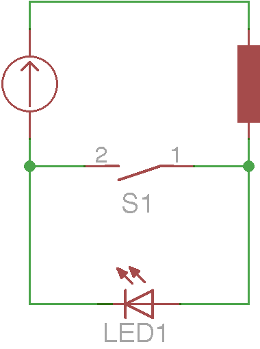

ich würde gern einen Strompuls von 30 A bei einer Vorwärtsspannung von
etwa 4 V durch eine LED jagen. Der Strom sollte etwa in 1 µs auf dem
Nennwert sein.
Ob es wirklich 30 A sind oder 29 A ist egal, Hauptsache der Strom ist
jedes Mal genau gleich.
In meinem kleinen Elektronik-Universum klingt das schon recht sportlich.
Ich habe noch nie 30 A gesehen.
Geht sowas mit normalen Mitteln?
Für mich klingen 30 kA/s schon nach etwas, wo es mächtig Ärger auch mit
kleineren Induktivitäten geben könnte?

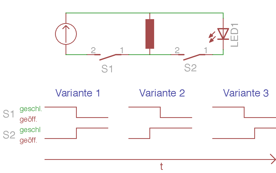

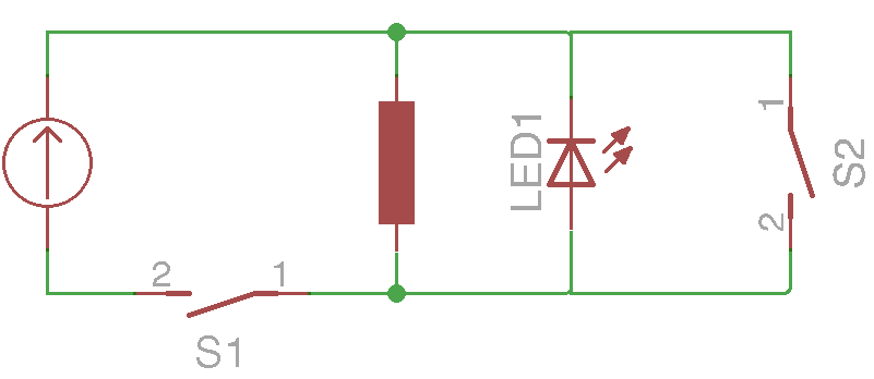

Ich hatte mir sowas vorgestellt wie, dass man den Strom durch eine
ohmsche Heizung schickt und dann ganz kurz rüberschaltet auf die LED und
zurück, was die Regelung etwas vereinfachen könnte?

Ich würde den Weg über eine Induktivität gehen.
Man dimensioniert die so, dass sie in den 50 us nicht stark einknickt.
Dann lädt man auf 30A auf und schaltet dann ab, nach 50 us schließt man
die Spule kurz damit kein Strom mehr über die LED läuft.
Damit ist das Problem auf 2 Mosfets reduziert.
Ein heizung braucht man da eher nicht, bestenfalls eine Spule.

Ich halte den Vorschlag von max für eine gute Idee. Induktivität auf 30A
"aufladen" und die LED nach paar us kurzschließen.

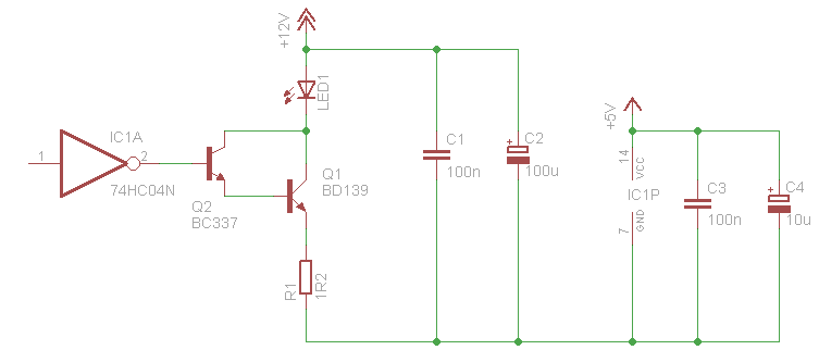

Ansatz. Man nehme 10 Darlingtons ala BD??? und schalte sie zu
Konstantstromquellen zusammen. Dabei nimmt man aber keinen OPV als
Treiber sondern ein einfaches CMOS-Gatter ala 74HC04. Das ist
ausreichend genau. Emitterwiderstand passend dimensionieren. Wenn man
das Dann stern/kreisförmig anordnet, bekommt man auch sehr wenig
Induktivität rein, bei 10 Stromquellen parallel sowieso.
Ich hab hier eine Schaltung, dort sind 10x1A Stromquellen drauf und die
schalten auch in ~500ns ein (alle gleichzeitig), und das ohne große
Schaltungstricks. Ausschalten ist etwas langsamer mit 2-3us, spielt aber
in der Anwendung keine Rolle. Wichtig sind wie immer passende
Entkoppelkondensatoren in Form von Keramikkondensator + Elko. Denn die
30A müssen ja irgendwo herkommen.

von Timm R. (Firma: privatfrickler.de) (treinisch)
Hallo Falk,
könntest Du mir mehr über die Schaltung verraten, die Du da hast? Alle
(nicht viele) Konstantstromquellen, die ich mir bisher angeschaut habe
waren relativ langsam beim Einschalten?
vlg
 Timm
was wäre denn bei der Variante mit der Speicherdrossel das bessere
Zeitverhalten bei den beiden FETs?
Erst unterbrechen und dann zuschalten
Erst zuschalten und dann unterbrechen
oder
Möglichst gleichzeitig
Ich habe einen schematischen Schaltplan angehängt, der zeigt, was ich
meine. Ich habe Schalter eingezeichnet, werde natürlich FETs verwenden.
Vlg
 Timm
von Falk B. (falk)
@ Timm Reinisch (Firma: privatfrickler.de) (treinisch)
Ist eher einfach. Siehe Anhang. Das ist eine Quelle für 3A. 10 Davon
parallel und du hast 30A. Anstiegszeit geschätzt 100-500ns, das
Ausschalten ist etwas langsamer, vielleicht 2us.
von Falk B. (falk)
Dein Schaltplan stzimmt nicht. Erstens sollte man mal GND festlegen und
zweitens muss ein Schalter parallel zu LED liegen. Beim Laden der Spule
ist der geschlossen, dann öffnet er, der Strom fließt dann über die LED.
Am Ende des Pulses schließt er wieder.
Warum zeichnest du dann keine MOSFETs? Der Aufwand dafür ist exakt NULL.
von ArnoR (Gast)
Dann geht aber kein BD139.
von Falk B. (falk)
@ ArnoR (Gast)
Bei 50us Pulsen schon.
von ArnoR (Gast)
Seltsame Ansicht 50% über Datenblattgrenzwert für vertretbar zu halten;
Icm ist 2A, mal ganz abgesehen davon, dass B schon bei 1A praktisch =0
ist und man Ic=3A mit diesem Transistor gar nicht erreichen kann.
von ArnoR (Gast)
Ich seh gerade, dass es auch einige Hersteller gibt, die 3A Puls
zulassen. Allerdings ändert das nichts an der verschwindend geringen
Stromverstärkung bei größeren Strömen und der extrem ansteigenden
Sättigungsspannung bei etwa 1A. Diese Transistoren sind bei Ic>1A
unbrauchbar. Ich empfehle 2SD882, 20Cent bei Reichelt.
von Falk B. (falk)
@ ArnoR (Gast)
>zulassen.
"Mein" BD139 ist bis 4A/350us Puls spezifiziert.
Stimmt, er ist hier nicht wirklich gut, war aber der erstbeste, der mir
einfiel.
Ja, der sieht gut aus!

Im übrigen brauchst Du die LED nicht von der Spule zu trennen. Sie kann
die ganze Zeit verbunden bleiben. Wie eben eine Freilaufdiode.
Dazu dann 2 Transistoren: Einer zum aufladen, einer zum entladen
parallel zur LED.
Jobst
Ich bin kein Elektroingenieur, meine bescheidenen Kenntnisse stammen aus
Ex-Physik und Physikalischer Chemie. Ich dachte immer, GND wäre Ground,
also Erde?
Ich habe es so gezeichnet, wie es wäre, mein Labornetzteil hat keines
der Ausgangspotentiale auf Erde liegen, also würde auch bei der
Schaltung dahinter doch erstmal kein Potential auf Erde liegen? Warum
muss ich denn dann da eine Erde einzeichnen? Wofür brauche ich die denn?
Bist Du sicher?
> und zweitens muss ein Schalter parallel zu LED liegen. Beim Laden der Spule
Hmm, meinst Du so wie in dem angehängten Schaltplan?

Warum eigentlich Darlington? Wenn ich das richtig sehe, sind die doch in
Deiner Schaltung nur als Schalter eingesetzt? Könnte man da nicht besser
einen FET verwenden? Der Darlington ist natürlich billiger?
vlg und besten Dank
 Timm
Hallo Jobst,
so?
vlg
 Timm
von Jobst M. (jobstens-de)
Genau! ;-)
Sobald S1 geöffnet wird, fliesst der Strom weiter durch die LED.
Wenn S1 oder S2 dann geschlossen werden, geht die LED wieder aus.
Bei S1 wird die Spule wieder aufgeladen, bei S2 entladen.
Jobst
Jobst M. schrieb:
> Genau! ;-)
Freilaufdiode war das Stichwort. Irgendwie sind Induktivitäten schon
eiin verrückter Kram.
Danke für die Geduld, bei meinen Schaltplanversuchen habe ich schon
darauf gewartet, dass mich der erste fragt, ob ich Drogen nehme.
Ob ich den großen Wurf starte, weiß ich noch nicht, aber ich habe noch
einen Sack normale Power LEDs hier, damit werde ich das auf jeden Fall
mal ausprobieren. Sehr interessant.
vlg
 Timm

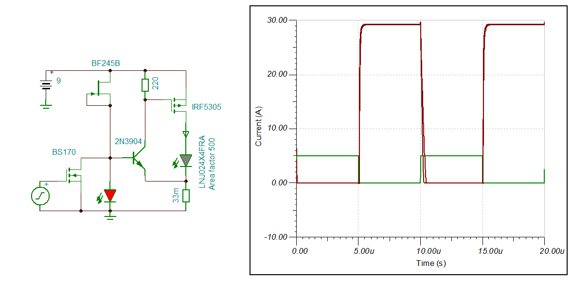

von ArnoR (Gast)
Im Anhang mal ein Vorschlag für eine echt geregelte, geschaltete
30A-Konstantstromquelle. Die weiße LED ist mit dem Flächenfaktor so
dimensioniert, dass bei 30A 4V Flussspannung auftritt. Die beiden roten
Kurven zeigen das Verhalten bei 9V und 12V Betriebsspannung, um das
Einbrechen der Stützkondensatoren zu simulieren; es gibt kaum einen
Unterschied, die Regelung funktioniert sehr gut. Die Schaltzeiten sind
unter 500ns. Der Aufwand ist gering und vor allem braucht man keinen
Klopper von Speicherdrossel. Der BS170 kann auch durch eine
Schottky-Diode ersetzt werden, die direkt an einen 5V-HC/HCT-Ausgang
geht, das Signal ist dann nicht invertiert.

von Falk B. (falk)
@ ArnoR (Gast)
Was ist daren "ECHT geregelt" ? Das ist die nahzu gleiche
Grundschaltung!
Der wesenlich Unterschied ist die höhere Verstärkung durch den
zusätzlichen Transistor.
von ArnoR (Gast)
In meiner Schaltung wird die Spannung an den 33mR auf die Differenz von
rote-LED-Flussspannung (Uf) und Ube des 2N3904 nachgeführt
(U(33mR)=Uf-Ube~1V). Durch den 2N3904 erfolgt also ein Vergleich
zwischen der Referenzspannung (Sollwert) und dem Spannungsabfall über
den 33mR (Istwert), in Abhängigkeit von der Differenz wird der Mosfet
und damit der Strom durch die 33mR gesteuert.
> Das ist die nahzu gleiche Grundschaltung!
Ja, nahezu.
Das auch. Da die Flussspannung und die Ube näherungsweise den gleichen
TK haben ist die Schaltung auch recht gut temperaturkompensiert.

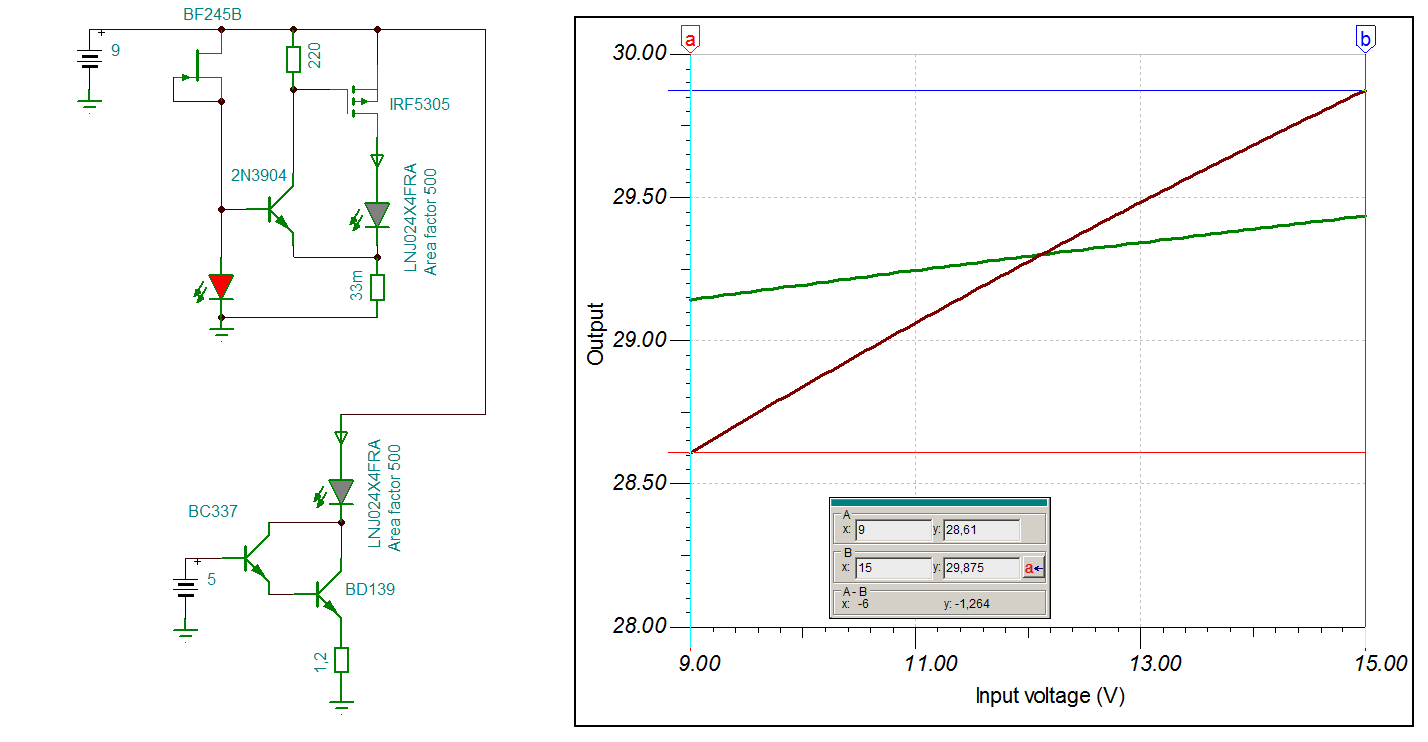

von ArnoR (Gast)
Im Anhang mal ein Vergleich des Verhaltens der Schaltungen von Falk und
mir. Die rote Kurve ist Falks Schaltung, grün meine. Den Strom in Falks
Schaltung habe ich mit dem Faktor 15 hochskaliert, weil die nur für etwa
2A ausgelegt war. Die Stromänderung bei Änderung der Betriebsspannung
von 9...15V ist bei Falks Schaltung 1,26A (4,3%) und bei meiner nur
0,29A (1%).
von Martin (Gast)
Hier ist auch mal eine Schaltung. Wird normal mit 12V versorgt. Habe
alles reale Bauteile verwendet. Im Moment ist der Einschaltimpuls 2us.
Das heißt, entweder mit der Spannung hoch oder die parasitären
Induktivitäten kleiner machen.

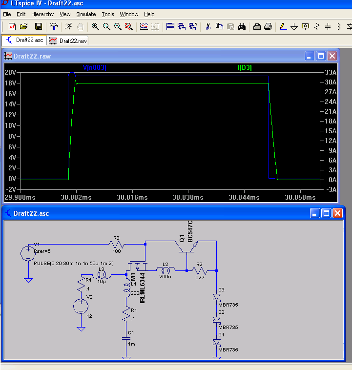

Habt ihr schonmal gerechnet wieviel Wärme da im Haupt-transistor
entsteht ?
das sind (12V - 4V) * 30A = 240W
Auch wenn die nur 50 µs lang entstehen riecht das doch heftig nach
dampfendem Silizium. Die Wärmekapazität ist nämlich verschwindend und in
der kurzen Zeit fließt kaum Wärme in die Kühlung. Nicht umsonst enden
die Diagramme im IRLML6344 Datenblatt alle bei 20A Pulsen (und das
wohlgemerkt wenn er VOLLSTÄNDIG durchgesteuert ist) ....
> entsteht ?
(12V - 4V) * 30A * 50µs = 1,2mWs
                0,0012Ws
deltaT = -------------------------  = 0,017K
          703Ws/(kg*K) * 0,0001kg
Die Energie reicht dafür aus um 100mg Silizium um 0,017K zu erwärmen ...
Gewaltige Wärme. Stinkt ganz schön ...
:-D
Jobst
Edit: War doch richtig ...

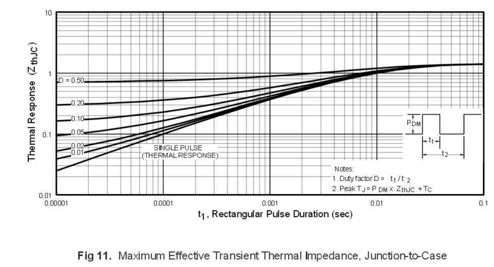

von Achim S. (Gast)
ohne Rechenfehler wären es 0,17K (12mWs statt 1,2mWs), was immer noch
nicht all zu schlimm klingt. Allerdings passt auch dieser Wert
vielleicht für einen Leistungs-MOSFET, aber nicht für den IRLML6344 im
SOT23 Gehäuse. Auf den hatte sich Max D. bezogen, und in dessen Gehäuse
passt ein "100mg-FET" nicht annähernd rein.
Um einen realistischen Anhaltswert zu bekommen, würde ich die "Typical
Effective Transient Thermal Impedance" im Datenblatt anschauen. Dort
liest man beim IRLML6344 für einen single pulse der Länge 50µs einen
Wert von 0,4°C/W ab. Das mit 240W multipliziert ergibt einen Wert von
96°C (schon weniger harmlos).
Außerdem würde ich unabhängig von jedweder Rechnung nie nie niemals
nicht einen Strom planen, der oberhalb der absolute maximum ratings
liegt.
TReinisch schrieb:
> wenn ich da richtig mitbekommen habe, lassen sich FETs doch gut parallel
> schalten?
Im Schaltbetrieb ja. Im Linearbetrieb, wie du es machen willst, leider
eher nicht.
Ist aber kein wirkliches Problem: nimm einen Transistor, der diesen
Strom und diese Pulsenergie aushält. Davon gibt es reichliche, die
stecken halt nur zwangsläufig nicht im STO-23 Gehäuse.
Mist! Stimmt. Dabei hatte ich nochmal nachgerechnet, weil ich mich schon
wunderte.
Auch mein Fehler - Ich ging von einem Leistungs-MOSFET aus ...
Dabei habe ich selber so Dinger hier rumliegen. **grummel*
Aber selbst wenn die Masse nur 1mg ist, ist die Erwärmung 'nur' 17K. Für
eine Hand voll Impulse reicht das gerade noch.
Das werde ich mir jetzt nochmal genauer anschauen, denn für 96°C reicht
die Energie einfach nicht aus. Inkl. Gehäuse schon gar nicht.
> liegt.
Wenn die Energie klein genug ist, warum nicht?
Jobst

Wie ich mir schon dachte...
Die unterste Kurve ist für einen einzigen Impuls, den man aber nicht mit
240W ansetzen kann! Du musst den Effektivwert ausrechnen!

von Achim S. (Gast)
Den Effektivwert bezogen auf welchen Mittelungszeitraum? Der TO hatte
zwischendurch mal von einem 50µs Puls in zwei Stunden geschrieben.
Dessen Effektivwert wäre I=î*8E-5. (Ich nehme mal den Effektivwert für
den Strom, für einen "Effektivwert der Leistung" fehlt mir die
Phantasie.) Für einen Temperaturanstieg von 10K bei 8V Spannungsabfall
und bei 0,4K/W dürfte ich nach deiner Theorie also einen I_eff=3,1A und
damit einen î=37,6kA durch den Transistor schicken? Ne, irgendwas stimmt
an der Theorie nicht.
Das Diagramm ist genau so zu interpretieren, wie ich es gemacht habe.
Bei einem Einzelpuls von 50µs Länge liest man den Z_th = 0,4K/W ab. Und
das multipliziert man mit der Leistung während dieses Pulses (240W) um
auf die Erwärmung zu kommen. Es bleibt also leider bei 96K.
Tja, die 50µs sind nur leider zu kurz, als dass sich die Wärme
gleichmäßig auf Silizium und Gehäuse verteilen könnte. Die mittlere
Temperatur des gesamten Transistors steigt viel weniger an. Aber das
nützt dir nichts, wenn die lokale Temperatur an der heißesten Stelle so
hoch wird, dass der Transistor kaputt geht.
>> liegt.
Weil man dann vielleicht auf die harte Tour merkt, dass man in seiner
Rechnung doch noch einen Fehler hatte. Abolute Maximum Rating heißt,
dass das Bauteil auch bei kurzzeitigem Überschreiten sofort kaputt sein
kann. Wenn man das riskieren mag: nur zu. Ich persönlich würde aber halt
einen Transistor bevorzugen, der dieses Risiko nicht birgt.
TReinisch schrieb:
> es stehen jetzt zwei Optionen im Raum
Ja, es bleiben mehrere Optionen. Mein Rat an dich: fang einfach mal mit
einer davon an (ich persönich würde die Option "dickerer FET" wählen).
Mit dem ersten Aufbau kannst du dann nachmessen, was doch noch optimiert
werden sollte (weil man z.B. die parasitäre Induktivität doch
unterschätzt hat oder weil der FET so "dick" ist, dass seine Ansteuerung
zu langsam wird, oder ....) Nach spätestens ein bis zwei Iterationen
landest du dann bei einer Lösung, mit der du glücklich wirst.

Meine Güte, ich glaube, ich hatte gerade einen Knoten im Hirn ...
Dann kannst Du aber auch nicht mehr die Kurve verwenden, die Du
ausgewählt hast. (Wobei das hierbei egal ist ...)
> Ne, irgendwas stimmt an der Theorie nicht.
Mit meiner Theorie komme ich immerhin auf >120000K was für mich
eindeutig gegen diese Daten spricht.
Allerdings scheint die erwärmte Masse weit geringer zu sein, als
zunächst angenommen. Also <1mg.
Jobst
von Achim S. (Gast)
Jo, genau darum ging es mir doch: zu zeigen, dass die Kurve für den
single pulse sich nicht auf irgend einen Effektivwert bezieht (weil sich
damit abstruse Werte ergeben würden).
Die Abbildung im Datenblatt des IRLML6344 definiert nicht alle Größen
vollständig. Deshalb habe ich oben den entsprechenden Ausschnitt aus dem
Datenblatt des IRF5305 angehängt. Dort ist recht klar beschrieben:
Peak T_J = P_DM * Z_thJC + TC
und P_DM ist klar als der Wert der Leistung während des Pulses
eingezeichnet (nichts gemitteltes oder kein Effektivwert oder so).
Also ergibt sich für 30A, 8V Spannungsabfall und einen einzelnen
50µs-Puls:
für den IRF5305: T_J = 240W * 0,06K/W + 25° = 39,4°C
für den IRLML6344: T_J = 240W * 0,4k/W + 25°C = 121°C
