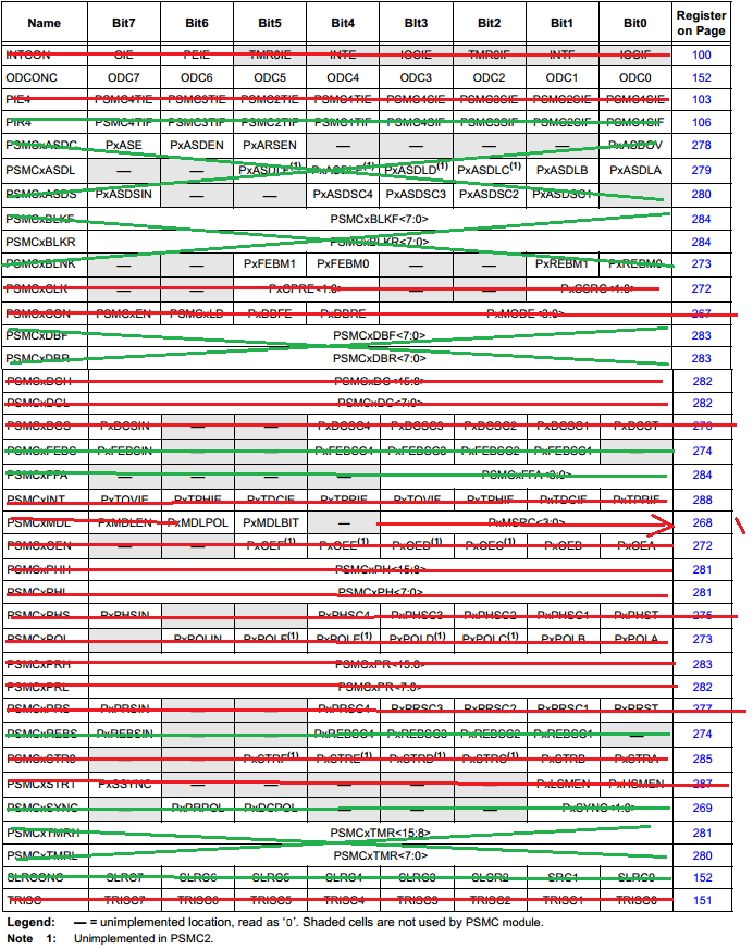

Gast #3578864
Habe jetzt mal alle Register, die mit dem PSMC-Modul zu tuen haben,
überprüft.
Grün habe ich durchgestrichen, was meiner Meinung zum Betrieb nicht
nötig ist und auch von mir nicht benutzt wird.
Rot durchgestrichen sind die Register, die ich manipuliere und somit
korrekt benutzt werden (denke ich zumindest).
Das einzige Register, welches übrig bleibt kann ich grade in keinen
sinnvollen Zusammenhang bringen mit der PSMC Geschichte...
Hat wirklich keiner das MOdul schon zum laufen gebracht?
Geht bei jemandem das Beispielprogramm?
PS: hier das Datenblatt
http://ww1.microchip.com/downloads/en/DeviceDoc/41675A.pdf
auf Seite 289 ist die Registerübersicht.
