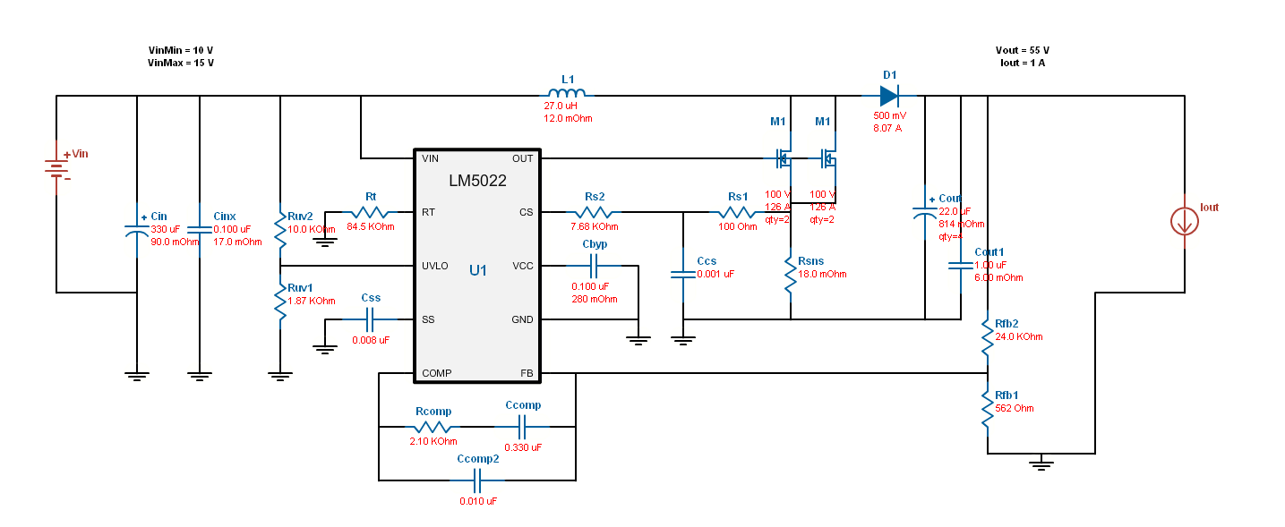

OP #3578314

Lothar Miller schrieb:
> ..TI Webbench..
Ich hab die TI Webbench mal bemüht. Ich hab meine Anforderungen und 2
Lasten eingetragen. Zum einen 50V bei 1A (Maximale Leistung. beim
Übergang von Constant Current zu Constant Voltage) und Ladeschluss bei
50V und 30mA. Er hat mir dann eine Lösung angeboten: Den TPS43060
betrieben bei 500kHz.
Leider ist der Schaltplan so klein, dass die Bauteilwerte kaum zu
erkennen sind. Kann man den irgendwie größer machen?
Wenn ich den LM5022 oder den TPS43060 verwende stelle ich die jeweils
auf Ladeschlussspannung und die Strombegrenzung auf den maximalen
Ladestrom ein und überlasse den Rest der Logik auf den Chips? Das wäre
dann zwar eine verpasste Chance zum Software entwickeln aber sicher
deutlich einfacher...Oder lassen die sich in irgendeiner Weiße von einem
µC steuern?
