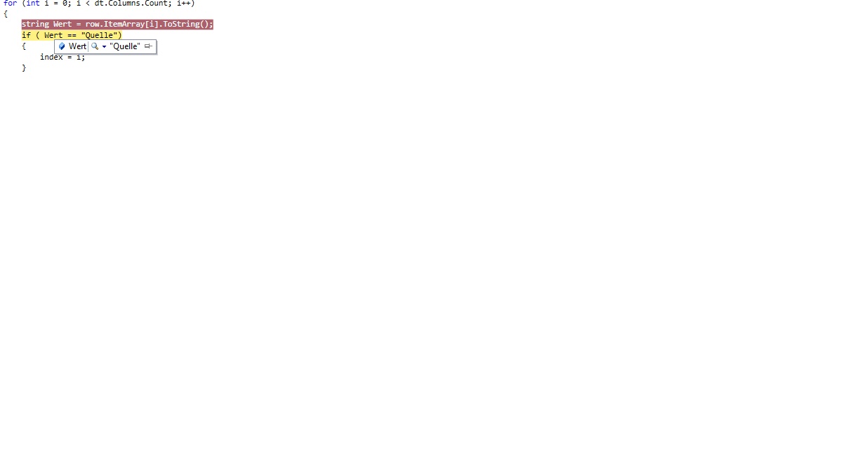

Nein - hier im Anhang die Anzeige aus dem Debug.
Ich halt das nicht aus, wieso ist diese Bedingung bitte nicht erfüllt?
Irre Sch.... :)
von Prog R. (daniel_v)
So - Problem verstanden.
eigentlich recht witzige Geschichte - ich hab das Visual Studio
blöderweise auf Release gestellt gehabt. (fürs Compilieren)
Da die Variable "index" nach dieser Funktion keine Verwendung mehr fand
(aufgrund dass ich die Funktion ja gerade erst entwickle), hat mir der
Compiler die Zuweisung dieser scheinbar weg optimiert.
Ein Console.Writeline(index.ToString()) nach dem if hat schon
ausgereicht, damit es geht.
Wahnsinn, dafür hab ich jetzt einen halben Tag verbraucht :)
