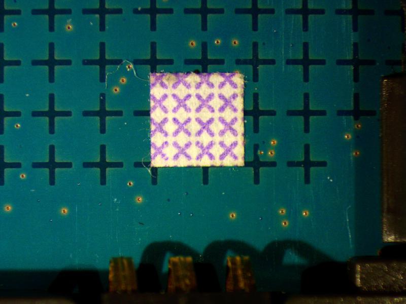

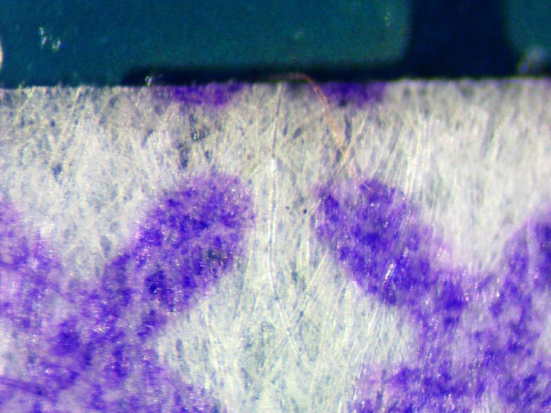

Ich verwende übrigens eine 5MP-USB-Kamera (Hersteller: Touptek) mit
passendem Fotookular (Aufnahme 23,2 mm) am Fototubus meines Müller
Expert Trino. Die Qualität ist für den Preis m.E. sehr akzeptabel
(Beispiele angehängt).

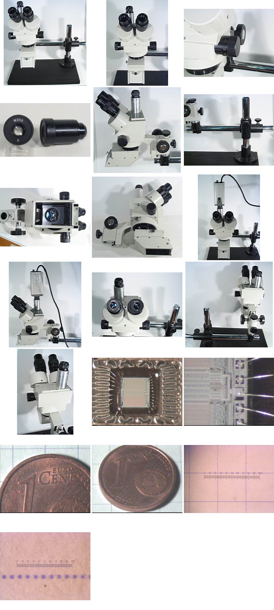

Leider kann ich den Hersteller etc. nicht angeben. Es gibt keinerlei
Markierungen und Beschriftungen die das erkennen lassen. Ich poste hier
mal ein Bild mit mehreren Ansichten. Ich habe vor Jahren mal gesucht,
aber kein wirklich identisches Mikroskop gefunden. Aufgrund von
äusserlichen Ähnlichkeiten schien es mir ein Euromex sein zu können.

Möglicherweise. Auf den Fotos ist zu erkennen, das oberhalb der Okulare
ein dritter Tubus hervorragt. Der hat ein Gewinde mit 27mm
Aussendurchmesser und ist, wieder über ein Gewinde, in der Höhe um eta
17mm verstellbar. Über den kleinen Knopf auf der linken Seite wird
entweder das linke Okular oder eben der Fotoanschluss in den
Strahlengang geschaltet.

Noch was: Auf dem Foto sieht man ja schon eine Kamera. Ich meine, dass
dort kein zusätzliches Objektiv dazwischengeschaltet ist. Daraus schloß
ich, dass ich eigentlich auch nur eine Kamera ohne weitere Optik
benötige.
Eventuell sollte man das mal im Mikroskopie-Forum vorstellen. Da sind
einige Leute mit einem exzellenten Wissen, was es so an Mikroskopen
gibt.
Was ist das denn eigentlich für ein Kasten, der am Objektiv angesetzt
ist?
> Aussendurchmesser und ist, wieder über ein Gewinde, in der Höhe um etwa
> 17mm verstellbar.
Das sieht in der Tat nach einem kompletten Fotookular mit Einstelltrieb
aus.

Die 5MP-Kamera, die ich verwende, ist ein solcher Kompromiss. Ich
benötige das Mikroskop hauptsächlich zum Untersuchen und Dokumentieren
von Schäden. Dafür ist sie sehr gut geeignet.
> ist?
Ein klappbarer Umlenkspiegel. Man hat also zwei Blickrichtungen zur
Auswahl ohne das Objekt bewegen zu müssen.
> aus.
Aha. Ein zusätzliches Detail ist, das sich in dem Okular keine Optik,
d.h. keine Linsen befinden. Ist das relevant? Vermutlich. Ich habe nur
keine Ahnung in welcher Weise.

Das ist ein Mißverständnis. Tut mir leid. Ich habe keine Kamera. Das
Foto zeigt zwar genau mein Mikroskop (soweit ich weiß), ist allerdings
vom Verkäufer angefertigt und ich habe die Kamera damals nicht
mitgekauft. Den tatsächlichen Lieferumfang zeigt das erste Bild oben,
links.
Dann ist das nur der Fototubus an sich und du brauchst in jedem Fall
eine Kamera mit Okularoptik.
> links.
Verstehe. Dann wäre es wohl wirklich empfehlenswert, zunächst das
Mikroskop zu identifizieren um an die optischen Anforderungen für eine
Kamera zu kommen.

Hast du dir mal die Touptek-Kamera angesehen, mit der ich die beiden
oben angehängten Aufnahmen gemacht habe? Kostet knapp 200 Euro und ich
bin damit gut zufrieden.
Grüße
Stefan
PS: Wenn du möchtest, kannst du auch ein paar Aufnahmen in
Originalauflösung zum Vergleich haben.

Ich habe sie mir angeschaut, dachte aber, dass das keine Kamera mit
Optik sei, die ich wohl, wie Du schriebst, brauche.
Ausserdem habe ich Deine Antworten so verstanden, dass ich eine
bestimmte Optik bräuchte, die aber, weil der Typ des Mikroskops
unbekannt ist, vorerst nicht näher bestimmt werden könnte. Man sieht auf
den Bildern auch eine Optik, aber im Text keine Angaben dazu.
