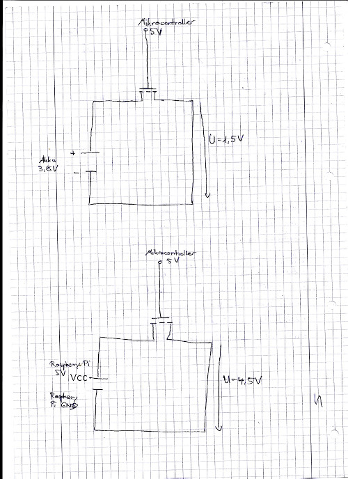

Ich möchte einen Schalter zur Stromverstärkung mit einem Transistor
verwirklichen. Dazu hab ich einen BC337-40 Transistor verwendet.
Um den Transistor zu schalten, werden 5V mit 10mA an der Basis angelegt.
Die Last will ich hinter den Emitter anlegen.
Wenn ich nun aber meine reihengeschalteten Akkus schalten will, messe
ich bei der Transistorschaltung eine sehr stark verringerte Spannung.
Statt 3,8V ohne Transistor komme ich auf nur noch 1,5V.
Wähle ich die 5V-Spannungsquelle des Raspberry Pi und dessen GND, komme
ich auf 4,5V für eine Emitterschaltung. Das sollte meines Wissens etwa
richtig sein.
Ich habe die Werte jeweils mit den Kabeln ohne Transistor gemessen (3,8V
Akkus, 5V Raspberry) und dann mit dem Messgerät zwischen Emitter und
GND/Negativer Pol.
Die Kabel als Ursache sollten also ausscheiden (da ich auch zum
Anschließen der Raspberry-Spannung die gleichen Kabel benutzt habe).
Trotzdem mache ich anscheinend irgendetwas falsch. Was könnte das sein?
Zusatz: Inzwischen habe ich gesehen, dass möglicherweise eine
Kollektorschaltung für mich besser geeignet ist (da ich gar nicht über
die Basis die Spannung steuern will), aber auch dort messe ich die oben
genannten 1,5V.

In dem Fall meine ich oben alles umgekehrt. Natürlich habe ich eine
Kollektorschaltung (Emitterfolger) gemessen und später gemerkt, dass
eine Emitterschaltung eventuell besser wäre.
> 2) Zum Highside Schalten verwendet man in diesem Fall PNPs, oder min
5.7V an der Basis.
PNP müsste ich auch noch rumliegen haben, ich probier das dann morgen
mal aus.

Deine Beschaltung ist falsch.
Mit einem NPN Transistor schaltest du Masse.
                                U          o +
                                |         Akku
Microcontroller 5V ----220Ohm--|< BC337    o -
                                |E         |
             Masse -------------+----------+
Der BC337 kann ungefähr 250mA aus dem Akku an die Last U durchschalten.

Perfekt! Ich dacht mir schon irgendwie, dass der Minuspol der Batterie
GND nicht ersetzen kann.
Jetzt frag ich mich aber: Fließt der Strom dann wirklich von + nach -
oder gehen da nicht auch Elektronen in mein GND? Müsste ich dann bei GND
noch einen sehr hohen Widerstand zwischenschalten?
