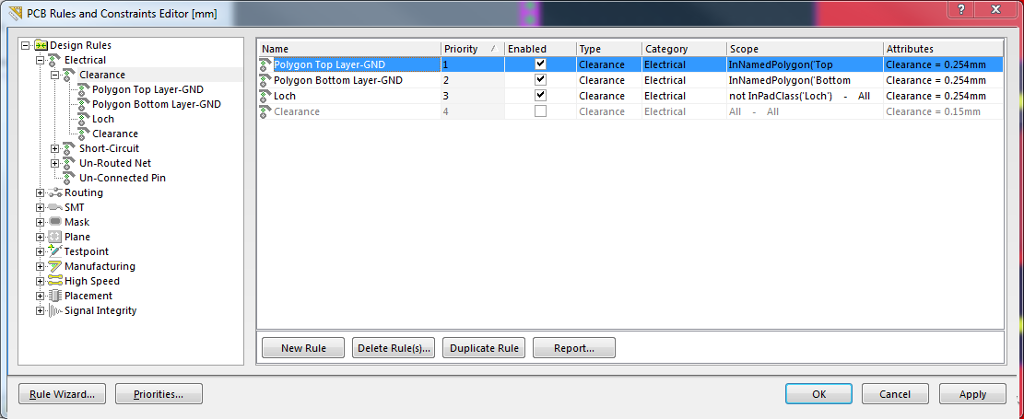

ich habe hier eine Platine, wo ein Befestigungsloch direkt an den Rand
gesetzt werden muss.
Beim DRC gibts immer eine Violation der Clearence Rule (all-all), so
dass ich mir überlegt habe, das Befestigungsloch von dieser Regel
auszunehmen.
Hierzu habe ich eine PAD Class angelegt und die Clearence Regel
entsprechend abgeändert (not in padclass).
Leider gibt's immer noch eine Violation.
Wo liegt der  (Denk-)Fehler ?
Vielen Dank,
Markus
PS: klar, ich könnte die Geometrie des Befestigungsloches anpassen.
Trotzdem interessiert mich, warum die Regel nicht funktioniert...

Sorry, Versteh ich nicht. Das Problem ist ja gerade, dass die Clearence
Regel zuschlägt (und dabei die Bedingung "not in PadClass" ignoriert).
Wenn ich GND vom Pad wegnehme, gibt's keine Violation. Insofern stimmt
es, dass Clearence nur bei (zumindest einem) elektrischen Netzen
funktioniert.
Die Frage ist halt, warum wirkt die Bedingung "not in PadClass" nicht ?

Du müsstet die Padclass explizit ausschliessen.Also nicht not in
Padclass (das wäre das Gleiche wie all to all) sondern
inPadclass('Loch') to all
und die Clearances auf 0 setzten dann darf es den KeepOut berühren.
Aber es geht leider nicht mit negativen Werten.
Wenn es nur ein Befestigungsloch ist, dann nimm das GND-Netz weg. So
sollte der Clearance Check nicht anschlagen.
PS: Die Bohrung ist sehr nah am Rand, könnte ein Anruf vom
Platinenhersteller geben.
PPS: Im zweiten Screenshot hab ich gesehen, das Du die all to all
disabled hast das kann ganz schön Ärger für das System bedeuten und
unvorhergesehene Dinge auslösen (einige Elemente bleiben unbearbeitet).
Grundsätzlich ist die all to all IMMER die letzte Regel (niedrigste
Prio).

Ich habe ja die all-all regel so angepasst (und umbenannt), dass alles
ausser des Befestigungsloches geprüft werden soll. Die Regel bleibt
also (mit aussnahme des Loches) erhalten. Zumeíndest war so meine
Überlegung.
Nee, geht leider nicht. Gibt ne Violation "(collision <0mm)"

ist ja auch richtig, nur sollte generell eine all to all Regel an
letzter Stelle stehen (wird im AltiumLive Forum dringlichst drauf
hingewiesen) auch wenn eigentlicht schon alles vorher abgedeckt sein
sollte - schaden kann es ja nicht .
Für dein Pad z.B. trifft keine Regel zu, hast Du ja ausgeschlossen also
ist dein Pad quasi 'undefined', was uns zu deinem ursprünglichen
Denkfehler führt.
Mit 'not in Padclass' machst Du eine Regel für alles AUSSER deinem Pad,
Du wolltest aber eine Regel, die für dein Pad gilt und die Berührung
erlaubt.

So,
ich glaube, ich habe jetzt den Grund gefunden, warum die Regel immer
noch anschlägt: es müssen beide Object's mit "not in Padclass"
ausgewählt werden.
Ist aber wohl, wie ich jetzt gelernt habe keine saubere Lösung: die
all-all Regel, die ja dringend empfohlen wird, würde trotzdem noch
zuschlagen...
