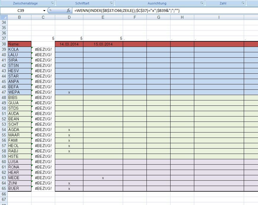

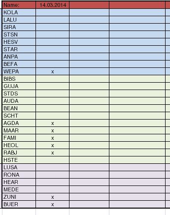

hey Leute
also ich bin nicht ganz der schlauste im Excel, kann aber noch damit
umgehen,
wollte wissen, welche Formel funktionstüchtig wäre:
ich habe eine Zeile, mit n vielen Zahlen, , und ich will eine Formel,
welche aus dieser Zeile immer die letzte Spalte sucht, bei der noch
etwas drin steht(durch das Datums feld die letzte spalte heraus

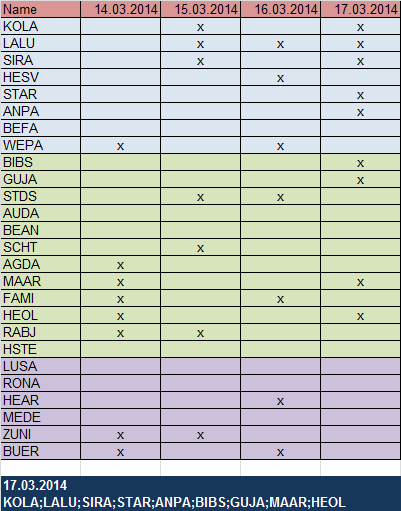

suchen)). und aus dieser Spalte dann heraus sucht, wer alles ein Kreuz
hat(bild). es muss nicht eine Formel sein, kann auch aufgeteilt sein. so
sollte es mir auf einem anderen Feld anzeigen, wer alles in dieser
Spalte ein kreuz hat.:)
hoffe habe alles erklärt, sonst einfach fragen, werde sie schnell
versuchen zu beantworten, aber bin über mittag ca 1h weg, nachmittag
also sonst
grüsschen oli

OP #3579783
hey, danke, aber mit dem bin ich gar net klar gekommen death, weisst
nicht mal wo, wie einfügen..:)
habe oben sonst noch ein bild reingemacht, damit du es auch sehen
kannst.
ich weiss nicht warum, habe alles schön angepasst, aber es gibt mir
keine Zahlen raus, nur immer "Bezug"..
oben beim bild steht noch die Formel zu Feld, vielleicht stimmt da was
nicht
Danke für die Hilfe:)
Oli
#3579874
Die Zeilen und Spalten-Angaben (2. und 3. Argument) der Funktion INDEX()
beziehen sich immer auf die angegebene Matrix (1. Argument). Da Deine
Tabelle nicht bei A1 beginnt sondern bei B39 musst Du von Zeile()
jeweils 38 und von $C$37 jeweils 1 subtrahieren.
Die Formel wäre in Deinem Fall also:
=WENN(INDEX($B$39:$O65;ZEILE()-38;$C$37-1)="x";$B39&";";"")
OP #3579893
Hehe, soweit habe ich gar nicht gedacht^^
danke euch für die hilfe, funktioniert jetzt bisher, noch den rest,
welcher denke ich mal nicht so schwer sein sollte machen:D
