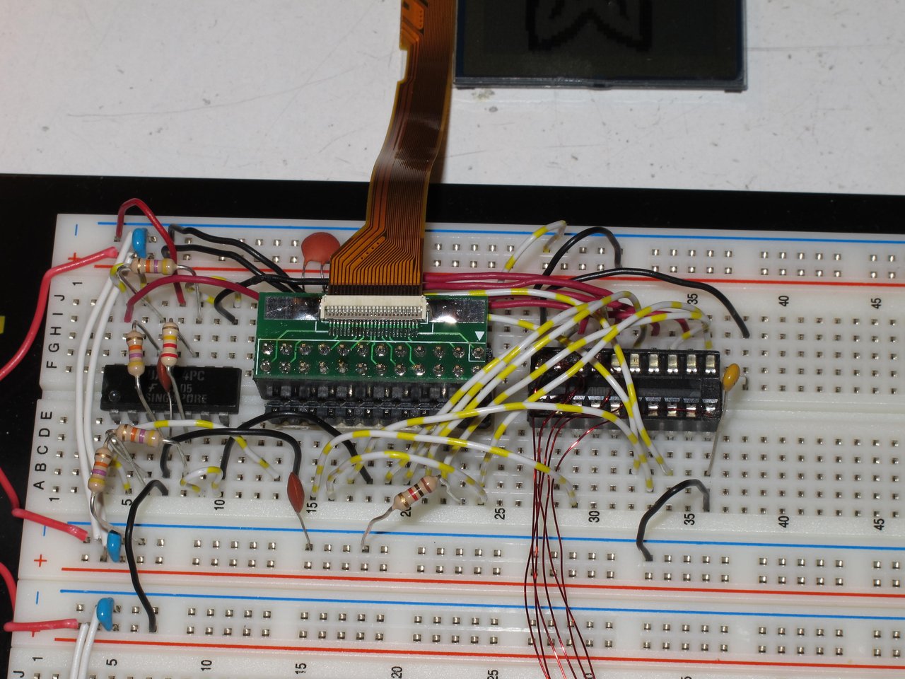

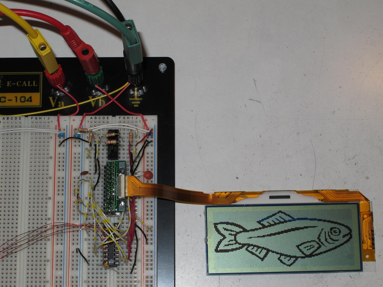

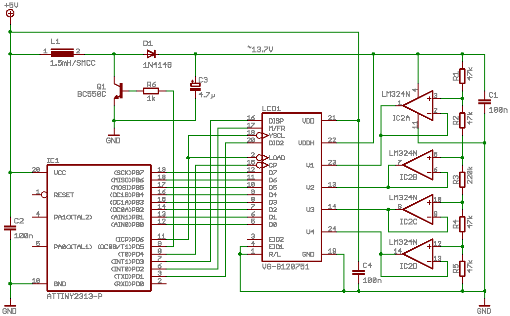

So, mir war danach, per Lupe dem Teil etwas näher zu kommen. Momentaner
Stand der "Forschungen" ist (ohne Gewähr..":
Pins am Steckverbinder: (1= oben, 25=unten)
1 = /CS1
2 = RS
3 = E
4 = ?
5 = D0
6 = D1
7 = D2
8 = D3
9 = D4
10= D5
11= D6
12= D7
13= ?
14= ?
15= R/W
16= zum 2. Chip
17= CS2
18= /Reset
19= GND
20= zum 2. Chip
21= VDD
22= V??
23= zum 2.Chip
24= zum 2.Chip

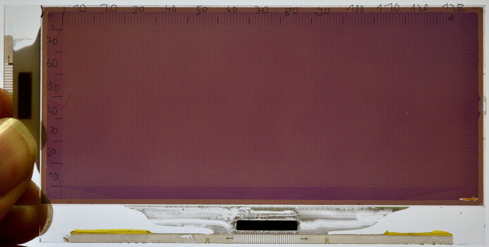

von Nosnibor (Gast)
Drei Gläser sehe ich da jetzt nicht. OK, da ist eine relativ massive
Scheibe zuvorderst (naja, direkt hinter der leicht abziehbaren
Schutzfolie), aber die hätte ich jetzt mal als Polarisationsfilter
abgehakt.
Es sind jedenfalls genau zwei Glasscheiben elektrisch angeschlossen. Das
vordere Glas steht links etwas über: da sitzt der Zeilentreiberchip. das
hintere Glas steht nach unten über, damit Platz für den
Spaltentreiberchip ist.
Ich befürchte, das ist ein controllerloses Grafikdisplay. Klar,
theoretisch könnte im Spaltentreiber ein Controller mit integriertem
Bildspeicher stecken, aber dann würde ich erwarten, daß der
Zeilentreiber komplett vom Controllerchip gesteuert wird. Wenn man sich
also die Leitungen zwischen den beiden Chips ansieht, erwartet man:
* bei Controller im Spaltentreiber:
 - mehrere Leitungen, die vom Stecker an beide Chips führen
(Spannungsversorgung)
 - mehrere Leitungen, die nur die beiden Chips miteinander verbinden
(Steuerung des Zeilentreibers durch den Controller)
 - keine Leitung von außen nur an den Zeilentreiber
* bei externem Controller:
(Spannungsversorgung, M)
 - mehrere Leitungen, die vom Stecker nur an den Zeilentreiber führen
(Framesync, Zeilentakt)
 - keine Leitung nur zwischen den beiden Chips
Ich sehe zwischen den beiden Chips:
 - zwei dünne Leitungen, die vom Stecker an beide Chips führen
 - eine fette GND-Leitung
 - zwei fette Spannungsversorgungsleitungen, wohl Logik und
LCD-Betriebsspannung ("Kontrastspannung")
 - vier dünne Leitungen, die vom Stecker an den Zeilentreiber führen

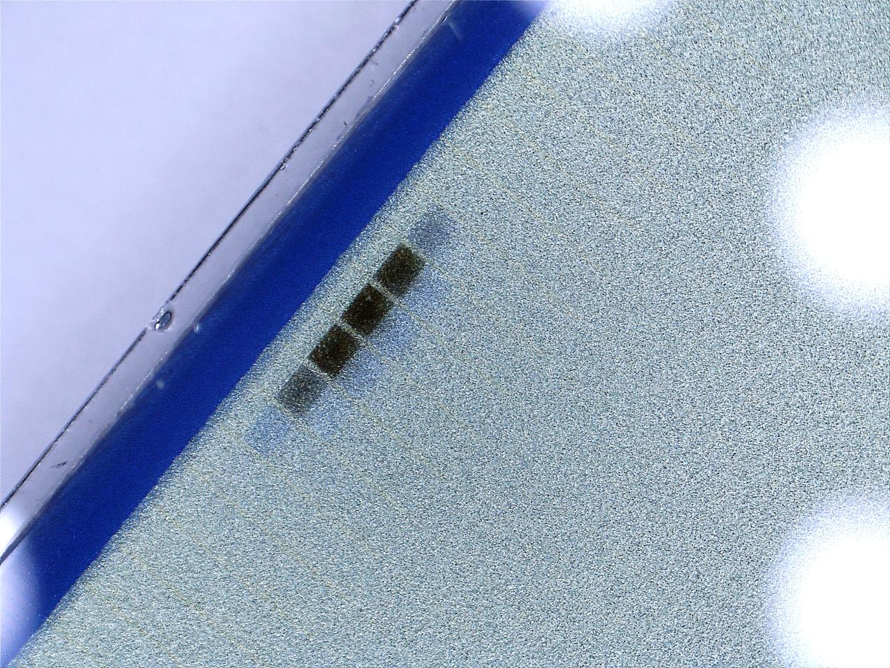

von Benutzer (Gast)
Das sieht stark nach einem 128x64 Display und dem SBN0064
(LCD-Controller) & SBN6400 (zusätzl. Segmenttreiber) aus.
Woran machst Du das fest?
Dem Bild des Displays kann man entnehmen, daß einer der Treiberchips
ausgeprägt länglich ist -- den Datenblättern der von Dir genannten Chips
aber zufolge sind beide recht genau quadratisch.

Das ist klar, aber hier ist kein Gehäuse im Spiel. Auf dem Bild sieht
man den nackten Chip (genauer: dessen blanke Rückseite) und im
Datenblatt sind auch die Maße der nackten Chips angegeben (jeweils
überschrieben mit "Pad Placement").

von fred (Gast)
Der groessere Chip hat eine Kennzeichnung auf der Seite, die auf dem
Glas klebt. Ist aber sehr klein, mit blossem Auge nicht lesbar.

von Nosnibor (Gast)
Nach einem Blick durchs "Mikroskop" (billiges Plastikteil) muß ich mich
korrigieren: der Kleber ist transparent und verdeckt nicht alles. Beide
Chips sehen recht ähnlich aus; ich glaube nicht, daß einer ein
Controller samt Bildspeicher ist, wenn der andere nur Treiber enthält.
Ein mögliches "Typenschild" auf dem größeren Chip konnte ich auch
ausmachen, aber nicht lesen (mit Kleber eingesaut).

Es sind definitiv zwei Gläser. Vorn und hinten sind je eine
Polarisationsfolie, unter der Pol-Folie vorn sind noch zwei weitere
durchsichtige Folien. Diese Folien ändern ihre Farbe, wenn man die
Pol-Folien dreht, von blau-lila nach gelb-grün. Der chip läßt sich
mechanisch nicht ablösen, er zerbröselt unter Druck. Vielleicht kann man
den Kleber mit Alkohol anlösen...

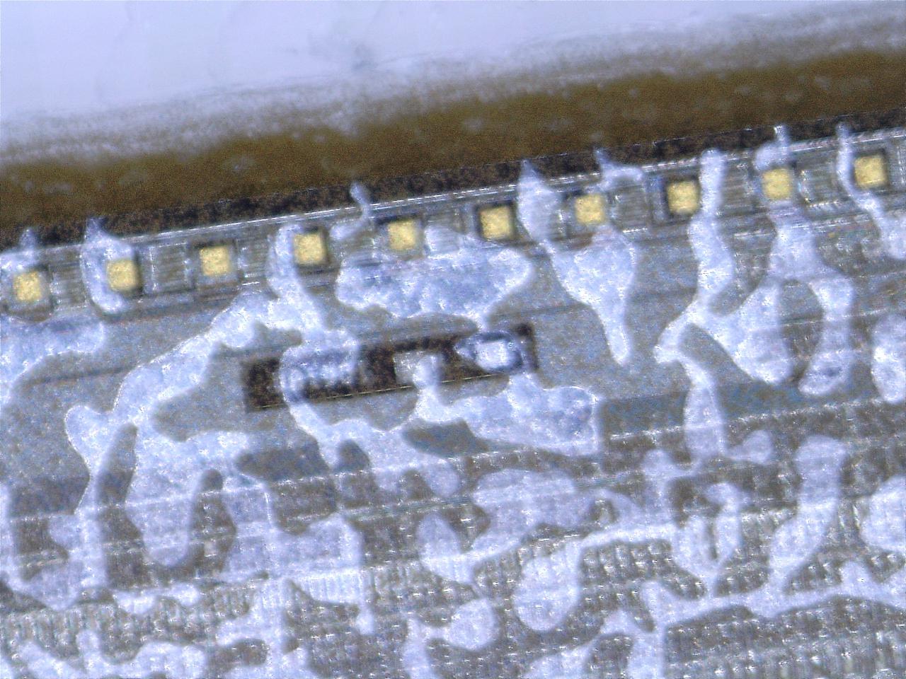

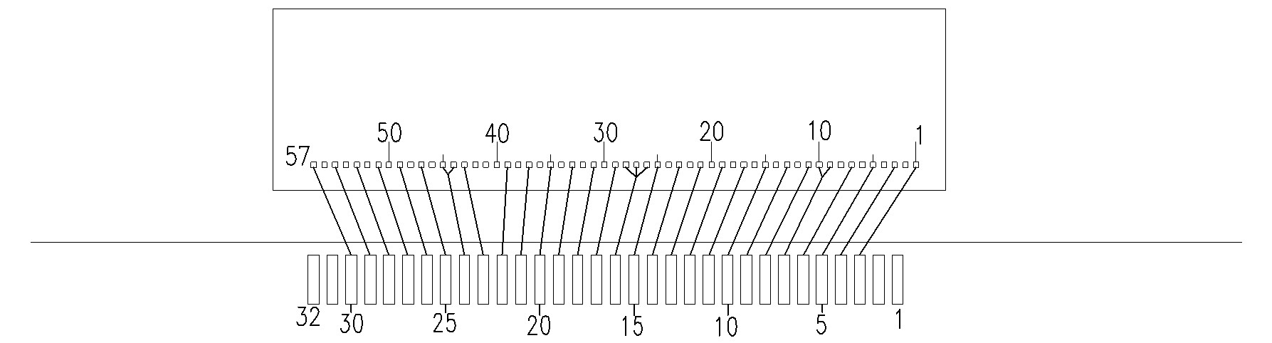

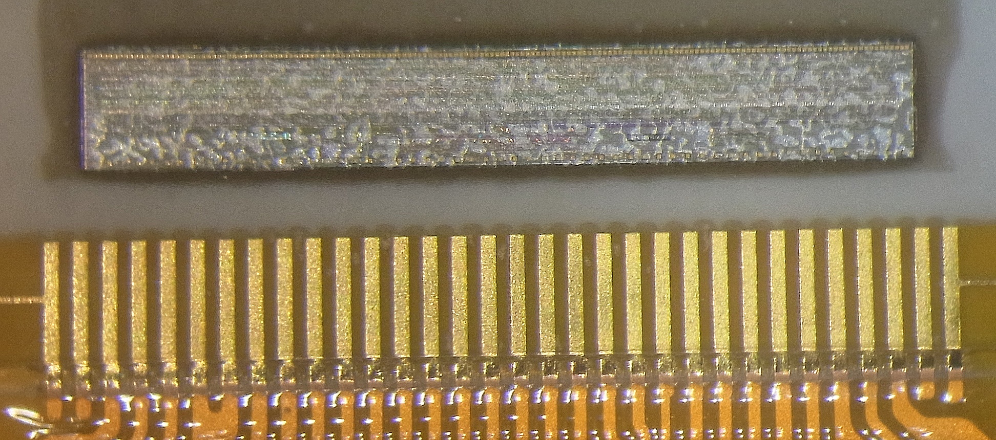

von W.S. (Gast)
Nee, zerbrösele dein LCD lieber nicht.
ich habe mal das Teil unter's Mikroskop gelegt und durch's Okular
fotografiert. Bild anbei. Ebenso die wahrscheinliche Kontaktbelegung.
Von der Struktur des Chips sieht man nur wenig, weil der Kleber ein
störendes Luftblasen-Muster zeigt.
"Wahrscheinlich" schreibe ich deshalb, weil die Leiterbahnen bei vielen
Pads sehr breit sind und jeweils ein vermutlich nicht angeschlossenes
Pad in der Verlängerung der Lücke zwischen den Leiterbahnen liegt.
Also, ich hab auf der Interface-Seite 57 Pads gezählt, von denen 32
angeschlossen sind. Einmal drei nebeneinander auf einen Anschluß und
zweimal zwei nebeneinander auf einen Anschluß.
W.S.

Ich hab derweil nochmal das Mikroskop genommen und versucht, die Zeilen-
und Spaltenanschlüsse beider Chips zu zählen:
Spalten (am 1. Chip) wohl 160, ich hab ein paarmal gezählt und kam bei
160 bis 164 raus
Zeilen (am 2. Chip) wohl 80. Der Chip kann mehr, von links gesehen sind
die ersten ca. 30 unbelegt. Vermutlich kann der Chip 128 Zeilen, von
denen nur 80 benutzt sind. An Datenleitungen kriegt der 6 Stück ab,
wobei 2 davon an jeweils 2 verschiedene Anschlüsse gehen.
Beim Herumsuchen fiel mir nur sowas wie T66H0002A (160 Seg's) für den 1.
Chip auf, was da ne gewisse Ähnlichkeit hat. Vermutlicher Zeitraum so um

von W.S. (Gast)
So, nähern wir uns der Sache mal von der anderen Seite:
Im Schräglicht kann man sehen, daß bei dem ersten Chip so etwa 25..30
Segmente von links unbenutzt zu sein scheinen. Ich dachte ja zuerst an
160x80, aber es ist wohl deutlich weniger.
Wenn man die Folie abzieht, sieht man für kurze Zeit auch die Pixel. Hab
mal eines vermessen: es ist ca. 1.2 x 1.2 mm groß - das Display kommt
also kurz nach dem Kartoffeldruck. Vermutlich ist es so steinalt, daß
wir vergeblich nach den Treiber-IC's suchen.
W.S.
von google (Gast)
Also bei mir sind die Pixel ca 0,45 x 0,5 mm groß.
von google (Gast)
Die Bezeichnung auf dem größeren COG kann ich leider nicht zuverlässig
entziffern.
von google (Gast)
Hier hat Polin die Displays wohl gekauft. Selbst die Stückzahlen passen
ungefähr:
http://ags12.en.gongchang.com/product/10617750
von Kai B. (kaib) Benutzerseite
So hier mal meine Ergebnisse:
Die Auflösung beträgt vermutlich 128 x 72 Pixel
Außerdem habe ich mal die ICs runter gebrutzelt und konnte nach
vorsichtigem abkratzen des Klebers die Beschriftung des längeren ICs
herausfinden.
C4104 würde neben den Abmessungen von etwa 13x2mm gut zu dem LC4104 von
Sanyo passen. für den Anderen IC welcher rein von den Signalen her wohl
dann der Zeilentreiber sein soll konnte ich noch nichts passendes
finden.
Somit scheint das eine Arte "dummes" Display zu sein also nicht ganz so
einfach ansteuerbar. Als Basis wäre dieses Projekt denkbar
Beitrag "Einfacher Low Cost LCD Controller für 320x240 LCD im Textmodus"
Kai
von Sebastian (Gast)
Respekt, gute Arbeit. Steht auf dem Zeilentreiber auch etwas lesbares
drauf?
von Nosnibor (Gast)
LC4104 sieht gut aus, paßt jedenfalls zu den Leiterbahnen, soweit ich
sie verfolgt habe. Auf dem Glas kann ich nichts sehen, d.h. ich verlasse
mich darauf, daß keine Überraschungen eingebaut sind, bzw. W.S. oben
(Beitrag "Re: Display von Pollin - Datenblatt - Ansteuerung") richtig beobachtet
hat.
Bedeutung der Spalten: LC4104-Bedeutung | Pin am Folienleiter zum
Spaltentreiber | Pin am Displaystecker | Kommentar
n.c.   1  n.c.
n.c.   2  n.c.
V5     3  19  =GND
V3     4  14
VDDH   5  22  LCD-Versorgung, +20…36V
V2     6  13
V0     7  22  =VDDH
D0     8   5
D1     9   6
D2    10   7
D3    11   8
D4    12   9
D5    13  10
D6    14  11
D7    15  12
VDD   16  21  Logikversorgung, 2,7…5,5V
EIO2  17   3  /CS-Signal zum Hintereinanderschalten von mehreren Chips
EIO1  18   4  /CS-Signal zum Hintereinanderschalten von mehreren Chips
CP    19  15  "Schieberegister"-Takt, max 12MHz
LOAD  20   2  fallende Flanke übernimmt die Daten vom Schieberegister
M     21  17  für jedes Bild invertieren, zwecks Wechselspannung
DISP  22  16  L = display off
Test  n.c.
R/L   23   1  schaltet die EIO-Richtung um. L = EIO1 ist input
BS    24  21  =VDD, also H, also 8-bit-input
VSS   25  19  GND
VDDH  26  22
V0    27  22  =VDDH
V2    28  13
V3    29  14
V5    30  19  =GND
n.c.  31  n.c.
n.c.  32  n.c.

So, das Ganze nimmt so langsam Gestalt an.
Hab eben nochmal mit Brille und Kopflupe das Ganze angeschaut. Sieht gut
aus. Eine einstweilige Innenschaltung (Eagle 5) ist anbei, dito als PDF.
Die IC-Dokus hab ich aber noch nicht durchgeackert, bloß mir das
Pin/Pad-Bild des LC4104 ausgedruckt. Pixelclock maximal 10..12 MHz, ich
denke mal, das kann auch deutlich nierdiger ausfallen. Bei 128x72 Pixeln
ergibt das 1152 Bytes, die jeweils so etwa 30..50x pro Sekunde zum
Display gejagt werden müssen, also im Schnitt .. huch, das ist ja fast
Gleichstrom!
W.S.

Hier ist die Belegung des Folienleiters zum Zeilentreiber, wie ich sie
sehe:
Zeilentreiber-Pin | Displaystecker-Pin | Kommentar
 1  n.c.
 2  n.c.
 3  22  VDDH
 4  22  VDDH
 5  23  wahrscheinlich V1 oder V4
 6  24  wahrscheinlich V1 oder V4
 7  19  GND
 8  19  GND
 9  n.c.
10  17  M
11  16  DISP
12  19  GND
13  19  GND
14  19  GND
15  18
16  20
17  21  VDD
18  19  GND
19  24  wahrscheinlich V1 oder V4
20  23  wahrscheinlich V1 oder V4
21  22  VDDH
22  22  VDDH
23  n.c.
24  n.c.
Der eine oder andere GND-Pin wird wohl ein Logik-Eingang sein, z.B. für
die Richtungswahl.
Die LCD-Spannungen treten immer so schön symmetrisch an den Rändern auf;
es ist zu vermuten, daß Pin21 und 4 eigentlich V0 sind, entsprechend
wären 18 und 7 V5.

von W.S. (Gast)
So Leute,
ich hab mal versucht, das Ganze in eine Eagle-Datei (6.xx, Freeware) zu
verpacken. Die Ansteuerung sollte eigentlich kein wirkliches Problem
mehr sein - vorausgesetzt, uns sind keine Schnitzer unterlaufen.
W.S.

von Arne Rossius (Gast)
Moin,
es funktioniert!
Vielen Dank an alle, die mitgeholfen haben die Controller-Typen
herauszufinden. Mit den Datenblaettern von LC4103 und SED1753 hatte ich
Erfolg, die Pinbelegung passt (ich habe sie anhand der Leiterbahnen auf
dem Flatflex-Kabel nochmal ueberprueft, die in
Beitrag "Re: Display von Pollin - Datenblatt - Ansteuerung" angegebene Belegung
stimmt.
Mit einem ATtiny2313 und einem LM324 zum Puffern der LCD-Spannungen habe
ich eine einfache Testschaltung aufgebaut. Der Tiny2313 duerfte fuer die
meisten ernsthaften Anwendungen allerdings zu klein sein, da nichtmal
eine komplette Seite Text in den RAM passt. Mit dem Text ist es sowieso
so eine Sache, die Pixel sind naemlich deutlich breiter als hoch
(Verhaeltnis ca. 1.4), daher sehen normale Schriftarten sehr
plattgedrueckt aus. Die einzige Abhilfe ist wohl, eine hoehere
Schriftart zu verwenden, aber dann bleiben nicht mehr viele Textzeilen
uebrig. Oder man betreibt das LCD vertikal, dann sieht der Text auch
brauchbar aus ;-).
Die Aufloesung des LCDs ist 128x72 Pixel, mit einer 6x8-Pixel-Schriftart
ergibt das 8 Zeilen Text und 9px/Zeile, wodurch der Zeilenabstand IMHO
deutlich angenehmer ist als bei den ueblichen 8px/Zeile.
Die Beschaltung fuer die LCD-Spannungen habe ich von einem anderen LCD
geklaut und die Widerstandswerte so angepasst, dass ein brauchbarer
Kontrast herauskommt. Es geht zum Testen auch ohne die LM324-Puffer
(dann aber mit deutlich kleineren Widerstaenden), die Bildqualitaet ist
mit Puffer aber viel besser (kein Einfluss der Anzahl eingeschalteter
Pixel auf die Helligkeit der Zeile erkennbar).
In meiner Schaltung habe ich mit der AVR-PWM ein einfaches, ungeregeltes
Schaltnetzteil fuer die Kontrastspannung gebaut. Der PWM-Wert wird im
Programm fest eingestellt. Damit muss man gut aufpassen, wird die
Verbindung zwischen 4.7µF-Kondensator und LCD mal unterbrochen steigt
die Spannung und beim Wiederanschliessen macht man das LCD (und ggf.
auch den LM324) kaputt. Anstelle des Schaltwandlers kann man auch
einfach ein zweites externes Netzteil verwenden, dann kann man die
Kontrastspannung auch getrennt einschalten (einschalten erst wenn der
Controller programmiert ist und LCD-Steuersignale erzeugt, ausschalten
bevor man die 5V abschaltet). In meinen Fotos kommen beide Spannungen
(5V und 13.7V) vom Labornetzteil, die Bauteile fuer das Schaltnetzteil
sind daher auf dem Steckbrett nicht zu sehen.
Gruss,
Arne
