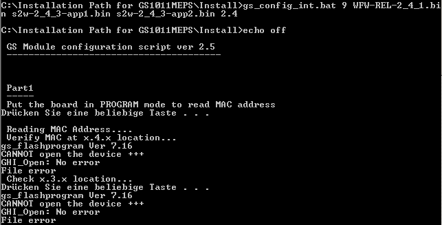

OP #3598671
So Freunde.
Ich habe mein Modul in Programmiermodus gestellt. Das heisst an pin 26
(GPIO27) 3,3V angehängt. Allerdings bringen mir die AT - Commands
nichts, soweit ich das verstanden habe, da ich die Firmware erstmal
draufhauen muss. Ich habe das Modul jetzt normalerweise zur
Programmierung freigeschaltet, aber wiegesagt es geht nix.
Anbei habe ich euch meinen Output meiner Installierungsversuche
angehängt....Vielleicht bringts was :P
OP #3601568
So Freunde!!
Hab es jetzt hinbekommen! Ich habe einen Amateurfehler begangen und den
halben Tag daran verschwendet :P Die Verbindung zum Modul funktionierte
nicht, wie Ihr im Screen sehen konntet erschien der Fehler "Cannot Open
the Device". Das Problem war das ich über TeraTerm auch den Port belegt
hatte und beides geht bekanntlich nicht...
Jetzt kann ich mich an den Webserver ran machen :)
Danke für die Tipps!
