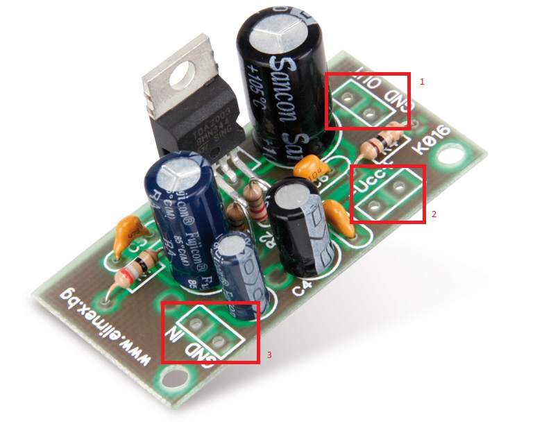

ich habe vor einiger Zeit 2 Bausätze Namens "NF-Verstärker"
zusammengebaut und möchte diese für mich einsetzen. Ich habe 2 dieser
Art gekauft, da beide nur für "Mono" ausgelegt sind und ich hoffe, dass
ich mit 2x Mono 1x Stereo erzeugen kann - wenn ihr versteht was ich
meine.
Hier ein Bild zu dem Bausatz: http://puu.sh/7Ac1Q.jpg
Zu den 3 Ein/Ausgängen habe ich eine Frage wie folgt:
Wo ist die Stromzufuhr (8-18V)?
Wo ist der Ausgang für meine Lautsprecher?
Wo ist der Eingang für die Musik (quasi das Kabel mit dem Klinkenstecker
für's Handy o.ä.)?
In der Anleitung stand nichts drin, daher hoffe ich, dass ihr mir
weiterhelfen könnt.
Danke :)
#3580147
Welche Teile von
[GND IN]
[GND OUT]
sind soweit nicht klar, dass das eine ein Eingang ist und das andere ein
Ausgang, bzw. was bei einem NF-Verstärker wo hinkommt?
Hinweis: Mit GND wird in der Elektronik die gemeinsame Masse bezeichnet,
wohingehend die Versorgungsspannung oft mit Vcc bzw. in deinem Fall Ucc
bezeichnet wird. IN bzw. OUT sollten selbsterklärend sein.
#3580154
Tim L. schrieb:
> OAmp schrieb:
>> Oben >>> Ausgang
>> Unten >>> Eingang
>> Mitte >>> Spannung
> Ausgang = Lautsprecher?
> Eingang = Stromzufuhr?
Grrrrr
Was ist denn bei einem Verstärker in erster Linie der Eingang?
Ein Verstärker verstärkt das was er an seinem Eingang erhält und liefert
an seinem Ausgang das Verstärkte.
Das er dazu irgendwelche Betriebsmittel benötigt ist zwar unabdingbar,
ist aber völlig irrelevant dafür was Eingang und Ausgang ist. Ein
Bremskraftverstärker hat als Eingang dein Signal vom Bremspedal und sein
Ausgang geht auf den Bremszylinder. Das er zum Betrieb eine Pumpe
braucht, ist technisch notwendig, aber die Pumpe ist nicht der 'Eingang'
Mal ein bischen nachdenken, wenn man schon Elektronik bastelt?
OP #3580172
Schon klar Luca, soweit war ich auch. Ich frage mich hier nur wie ich
mein [IN GND] Kabel anschliessen soll. Ich habe nur eins mit plus und
minus.
BTW: Regt euch nicht zu stark über mich auf, ich hab noch nicht so viel
Ahnung von Elektronik (was Schaltungen angeht haha)
#3580177
Tim L. schrieb:
> Ah okay.. danke.
> Da ich ja zwei von denen habe ist mir dennoch unklar, wie ich die quasi
> auf Stereo umbaue o;
Oh Mann
   Klinke "links"    --------------------------------------------+
   Klinke Masse      -----------------+-----------------------+  |
   Klinke "rechts"   -----------------)--+                    |  |
                                |   GND  IN  |          |   GND  IN   |
                                | Verstärker |          | Verstärker  |
                                |      1     |          |      2      |
     Versorgung + ----+---------- +          |    +------ +           |
     Versorgung - ----)--+------- -          |    |  +--- -           |
                      |  |      |   GND OUT  |    |  |  |   GND OUT   |
22
23
24
                                 Lautsprecher 1          Lautsprecher 2
Wenn von der Klinke nur ein Kanal kommt, dann eben den 'linken' und den
'rechten' Kanal zusammen schliessen. Dann geht eben derselbe 'Ausgang'
von der Klinke auf beide 'Eingänge' der beiden Verstärker.
   Klinke Signal     --------------------+-----------------------+
   Klinke Masse      -----------------+--)--------------------+  |
                                |   GND  IN  |          |   GND  IN   |
                                |      1     |          |      2      |
