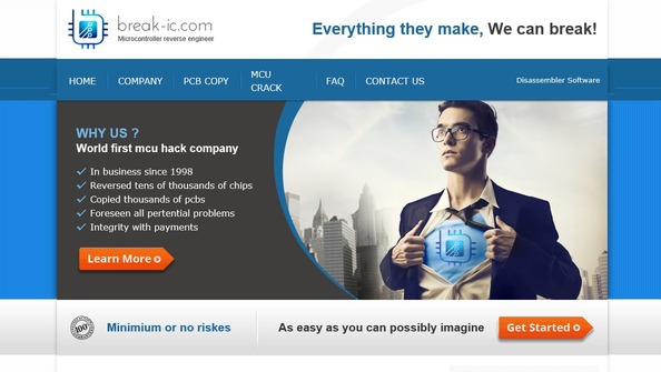

von Carsten S. (dg3ycs)
<-o..o-> schrieb:
> Hekra K* schrieb:
>> ..schon verstanden, aber es sollte ja Experten geben die es dennoch
>> können, und die sind hier gefragt...
> Wenn die Sperre von Experten umgangen werden könnte, müsste man sie ja
> garnicht einbauen.
Auch wenn du es nicht glauben magst:
JEDE Sperre/Schloss kann umgangen werden!
Es ist alles nur eine Frage des Aufwands...
Bei Schließanlagen ist der Trick das Schloss so kompliziert zu machen
das möglichst viele ungebetene Ausgesperrt werden ohne aber durch ein
übertreiben so teuer zu werden das niemand mehr kaufen würde oder aber
durch zuviele Parameter zu Fehleranfällig zu werden.
Und für Mikrocontroller gilt genau dasselbe.
Einige "gesperrte" Mikrocontroller kann man mit überschaubaren Aufwand
mittlerweile sogar in Heimarbeit Knacken. (Aber das betrifft nur sehr
alte Typen. PIC16C84 in der ersten HW Versionen beispielsweise...)
Da hier nach einer Firma gefragt wurde:
Erst letzte Tage hatten wir einen Thread da habe ich diese Fa. genannt:
http://www.break-ic.com/
Irgenwo in meinen Notizen schwirrt auch noch eine andere Fa. herum, aber
die habe ich nicht mehr im Kopf.
Carsten
..Link funktioniert nicht oder nicht mehr...
von Charly (Gast)
Doch der Link geht.
