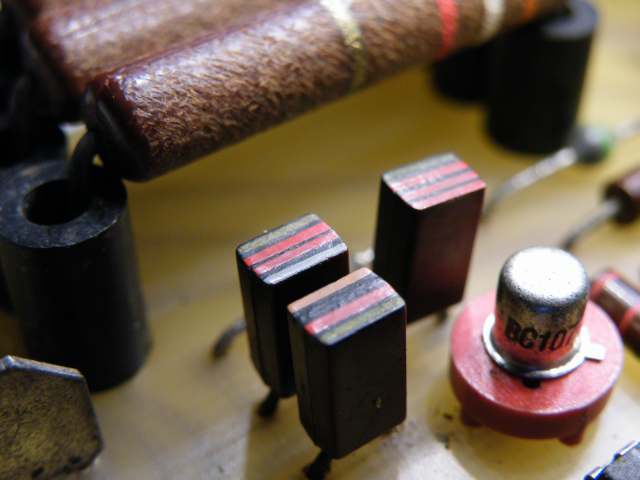

weiß Jemand, um welche Art Bauteil es sich hier handelt und wie der Wert
zu ermitteln ist?
Im Bild ist durch den Objektivschatten die Farbe nicht gut zu sehen, die
Dinger sind dunkelbraun und tragen oben einen Farbcode. Die Größe
erkennt man am guten alten BC 107 unmittelbar neben den drei fraglichen
Teilen.
Offenbar handelt es sich nicht um reine Kondensatoren, da an anderer
Stelle in der Schaltung als Ersatz ein Folienkondensator mit parallel
geschaltetem Widerstand verbaut ist. Die Messung mit einem (billigen)
Kapazitätsmessgerät ergibt einen negativen Wert.
Das Alter der Schaltung dürfte im Bereich von ca. 30 bis 40 Jahren
liegen.
Ich hoffe, dass ich einen Tipp erhalte. Vielen Dank schon mal.

Wow, das ging schnell!
Wenn es Widerstände sind, warum dann der Ersatz mit Widerstand und
Kondensator parallel (an anderer Stelle)? Die Platine wurde bereits
einmal im Werk repariert, dort wurde es so gemacht. Ich weiß anhand
einer Abbildung einer baugleichen Schaltung, dass an besagter Stelle
ursprünglich auch ein derartiges Teil verbaut war.

Es gab ja auch damals schon Rückrufe bzw. Weiterentwicklungen.
Ich erinnere mich, daß Großmutter's TV beim Werkstattbesuch auch eine
Nachrüstung bekam. Da stand auch auf der Rechnung "Umbau nach
Werksvorgaben" oder ähnlich. Das war Ende 70er.

stimmt, eine technische Änderung ist die einzige Erklärung. Und die
Widerstände sind Widerstände. Peinlich, dass ich das nicht erkannt habe.
Naja, man hat manchmal ein Brett vor dem Kopf und das Gehirn braucht
erst mal einen Schubs.
Damit ist meine Frage beantwortet, vielen Dank noch mal.
Für die Unterhaltungselektronik waren die UBT viel zu teuer, schließlich
sind da zwei nebeneinander senkrecht stehende Widerstände in Kunststoff
eingepresst. Das war eine Lösung für platzsparende Bestückung mit
"stehenden" Widerständen in der Zeit vor der MELF- bzw.SMD-Technik.
Wurde in den späten 60-ern in der kommerziellen Technik eingesetzt.
