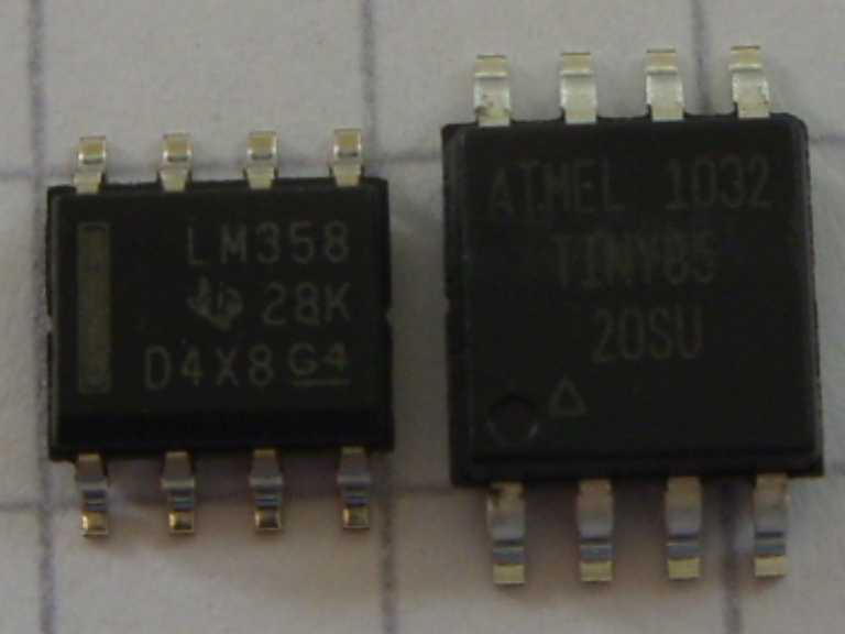

von Peter Z. (Gast)
man kann anscheinend über jeden Fehler stolpern.
Auf dem Bild ist links ein LM358 im SOIC-8 Gehäuse zu sehen.
Rechts ein ATTINY 85-20 SU auch im SOIC-8 Gehäuse.
Anscheinend gibt es da 2 Bauformen.
Worauf muss ich denn achten, wenn ich das nächste mal einen ATTiny
bestelle und das kleine SOIC-8 Gehäuse haben will?
von Uwe Bonnes (Gast)
Auf alle Buchstaben und Ziffern in der Bestellbezeichnung achten. "SU"
duerfte ein "Wide SO" Gehaeuse bezeichnen.

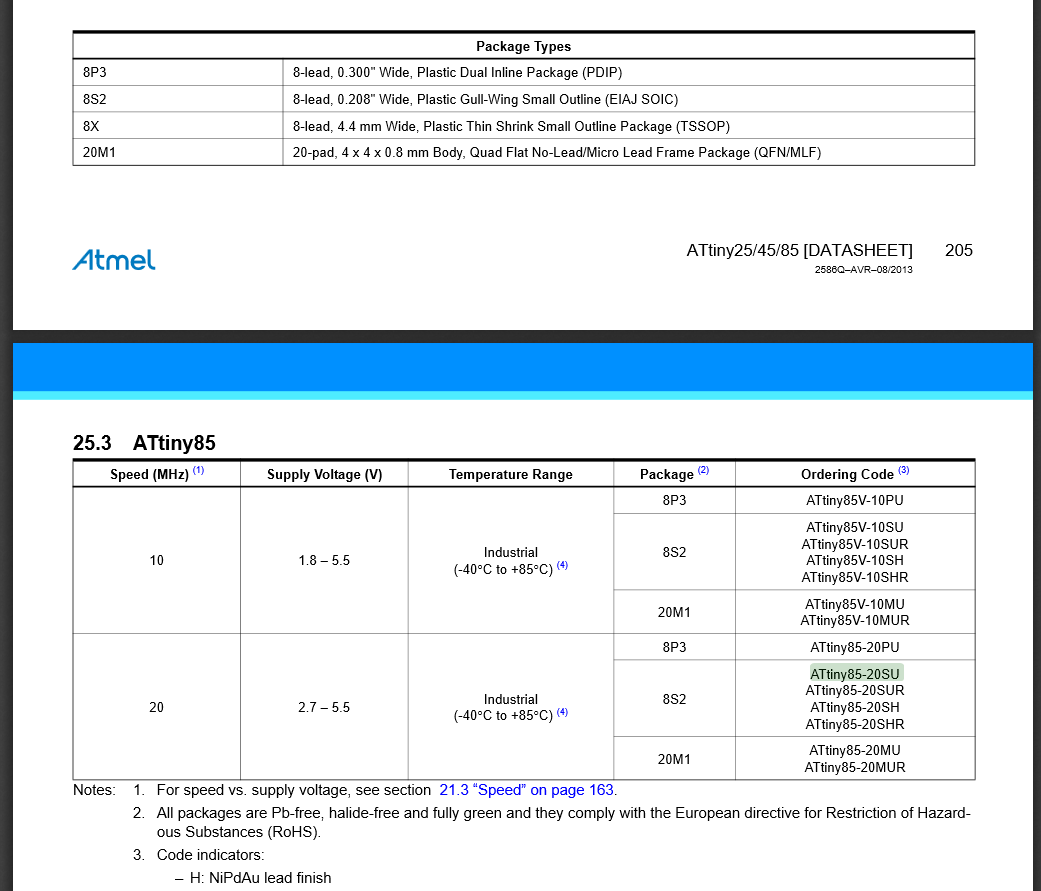

Auf das, was im Datenblatt unter verfügbaren Gehäusebauformen und den
zugehörigen Bestellbezeichnungen steht.
Im Datenblatt
(http://www.atmel.com/images/atmel-2586-avr-8-bit-microcontroller-attiny25-attiny45-attiny85_datasheet.pdf)
werden auf Seite 208, 209 und 210 die Bauformen 8S2, S8S1 und 8X
vorgestellt.
Und beginnend mit Seite 204 gibt es eine Tabelle mit "Ordering
Informations".
Dein "ATTINY 85-20 SU" ist im Gehäuse 8S2, die anderen Ausführungen
heißen "ATTINY 85-20 SSU" bzw. "ATTINY 85-20 XU".
von Georg (Gast)
Natürlich auf die richtige Bezeichnung - aber es ist ja garnicht gesagt,
dass es den auch gibt. Auch wenn es schwerfällt, da hilft nur das
Datenblatt, Abschnitt Packages. Und da würde ich mich auch nicht nur auf
"SO Wide" usw. verlassen, sondern die Massangaben prüfen. Viele
Gehäuseformen werden unter mehreren Bezeichnungen geführt.

von Max H. (hartl192)
Ein Blick ins Datenblatt verrät:
