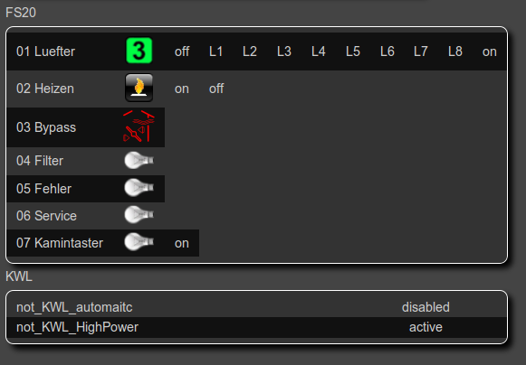

OT@ReineLuft: Ich habe eine Heinemann/Vallox KLW 90 SE. -=>
http://www.vallox.com/d-vallox-90-se Mein Monteur wollte mir damals ein
Interface (LON-Bus oder so) verkaufen. Hab ich zum Glück nicht gekauft.
Ist ein simpler RS485-Bus mit recht einfachem Protokoll. War insgesamt
vielleicht drei Tage Aufwand mit Raustüfteln, Programmierung vom
ATmega88 und Test.
Habe die Parameter der KWL in FS20-Befehle (Status in On/off, Lüfter in
Dim-Stufen) gewandelt (CUL-Kompatibel
http://culfw.de/commandref.html#cmd_F) und die laufen dann in Fhem
(http://fhem.de) auf (Bild).
