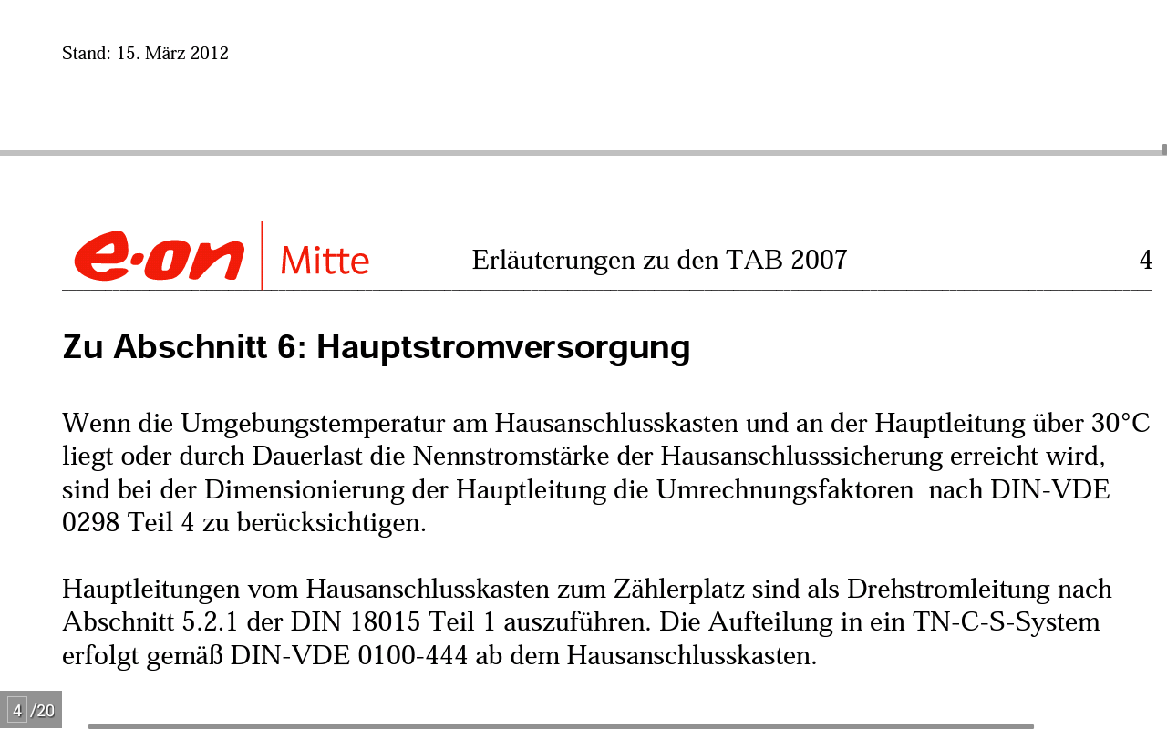

Habe es in der TAB gefunden, nach VDE 0100 444 muss die PEN Trennung im
HAK erfolgen. VNB ist e.on Mitte.
Dann muss ich wohl oder übel ein neues Kabel verlegen lassen. Oder
greift hier der Bestandsschutz? Hintergrund: der Zählerschrank wird an
einem anderen ort neu errichtet.

Wer beruft sich auf die VDE 0100-444? Habe die Norm gerade mal
rausgeholt.
Der Anwendungsbereich ist bei dir aber  nicht passend, es sei denn du
willst ein Rechenzentrum o.ä. errichten.
Titel VDE 0100-44 Schutzmaßnahmen- Schutz bei Störspannungen und
elektromagnetischen Störgrößen.
