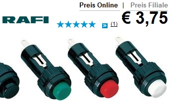

Gast #3584451
ich bin mit diesen Tastern sehr zufrieden.
Auch nach Jahren ein zuverlässiges Schalten ohne Aussetzer und ohne
Wackeln.
OK, nicht ganz billig, aber ihren Preis wert.
Die gibt's beim blauen C.
gatsby
