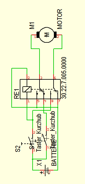

Hi Wie im Betreff schon erwähnt geht die angehängte schaltung als wendeschaltung für Gleichschtromotoren

Philipp R. schrieb: > Geht diese Schaltung Nein, ich sehe keine Füße. Falls du wissen willst ob sie Funktioniert: Wenn Nennspannung der Batterie, des Motors und des Relais übereinstimmen, sollte sie funktionieren.

naja, eine Freilaufdiode würde ich schon noch spendieren.

Philipp R. schrieb: > geht die angehängte schaltung als wendeschaltung Du willst mnit dem Schalter alles einschalten und mit dem Taster bei jedem Tastendruck die Drehrichtung ändern ? Nein. Nein, ein Taster für eine Drehrichtung. Und ich glaube so würde es sogar funktionieren. Ich sehe eigentlich keinen Grund, wieso's nicht funktionieren sollte. Die Taster sollten den Strom von Motor + Relaisspule aushalten.

Ein grober Blick verrät, daß weder Datenblatt, Motorstrom, Pausenzeit usw. bekannt sind. Im ungünstigsten Fall kleben Deine Kontakte schon beim ersten Einschalten weil der Motor noch Schwung hat und als Generator läuft.

Max H. schrieb: > Ich sehe eigentlich keinen Grund, wieso's nicht funktionieren sollte. Was bringt die Schaltung? Betrachten wir mal die Funktion. ohne Betätigung von S2: Die Schaltung macht nichts. Betätigung von S2: Das Relay zieht an und der Motor dreht in eine Richtung. weitere Betätigung von S2: Das Relay fällt ab und Motor bleibt stehen. Hm... Das kann man auch einfacher machen. Ich glaube hier wird ein Links/rechtslauf gewünscht. Also noch einmal drüber schlafen. Gruß
#3582333
PopCorn schrieb: > Max H. schrieb: >> Ich sehe eigentlich keinen Grund, wieso's nicht funktionieren sollte. > > Was bringt die Schaltung? > Betrachten wir mal die Funktion. Ok > > ohne Betätigung von S2: > Die Schaltung macht nichts. Richtig > > Betätigung von S2: > Das Relay zieht an und der Motor dreht in eine Richtung. Auch richtig > > weitere Betätigung von S2: > Das Relay fällt ab und Motor bleibt stehen. Falsch: loslassen und der Motor bleibt stehen > > Hm... Das kann man auch einfacher machen. > Ich glaube hier wird ein Links/rechtslauf gewünscht. Und was ist mit S1? Den lassen wir einfach mal weg? > Also noch einmal drüber schlafen. Ebenso. Vielleicht auch Schaltung ansehen, nicht schlafen... > > Gruß Antwort schreiben |
