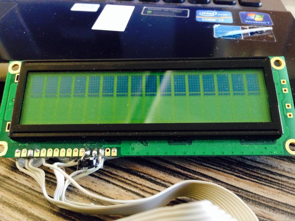

Auf dem LCD erscheinen nur die schwarzen Balken, die eigentlich mit:
"uart_init(1000)", weggehen sollten, aber es geht nicht.

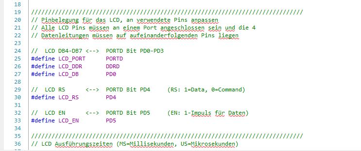

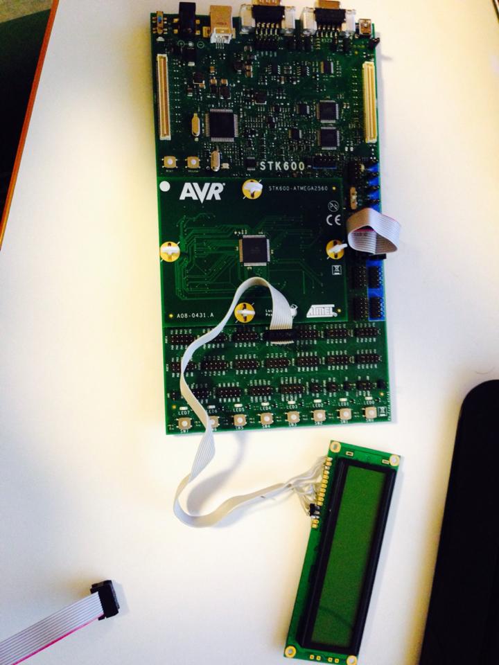

Auf dem Bild sieht man, dass da noch die Leitungen vertauscht sind.
Daher hab ich gedacht, ich sollte das hier vertauschen;
//  LCD DB4-DB7 <-->  PORTD Bit PD0-PD3
#define LCD_PORT      PORTD
#define LCD_DDR       DDRD
#define LCD_DB        PD0
//  LCD RS      <-->  PORTD Bit PD4     (RS: 1=Data, 0=Command)
#define LCD_RS        PD4
//  LCD EN      <-->  PORTD Bit PD5     (EN: 1-Impuls für Daten)
#define LCD_EN        PD5
in:
#define LCD_DB        PD3
#define LCD_RS        PD6
#define LCD_EN        PD4
__________________________________________
Aber die Balken bestehen und ich verzweifele daran.
Kann mir bitte jemand helfen?
Vielen Dank
Mit freundlichen Grüßen
Gunasiri

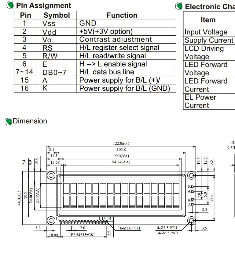

Kann es sein, dass du Pin 3 ("Contrast adjustment") nicht belegt hast
(Poti-Mittelabgriff zwischen GND & Versorgung des LCD)?
von Gunasiri (Gast)
Hallo
es ist belegt.. man kann auch den Kontrast level einstellen.

>#define LCD_DB        PD0
>#define LCD_DB        PD3
Warum hast du das geändert? Da die Datenpins weiterhin auf PD0..3 liegen
muss auch LCD_DB PD0 bleiben.
MfG Spess

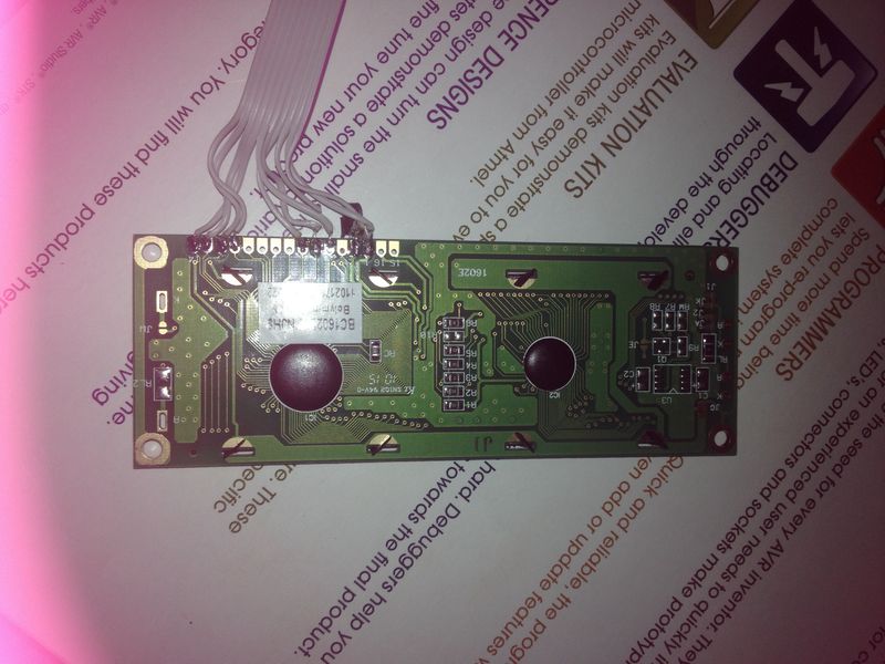

Anbei eine Sicht von oben, für die Pinbelegung
>#define LCD_RS        PD6
>#define LCD_EN        PD4
Das passt aber nicht mit der Verkabelung deines Displays zusammen.
MfG Spess

Wenn ich mich beim verfolgen deiner Drähte nicht vertan habe, ist der
Anschluss am Display so:
PD4  RS
PD5  R/W
PD6  E
Und das passt nicht zu
>#define LCD_EN        PD5
MfG Spess

E an PD6 anschließen und im Programm als PD5 definieren ist für mich
ein Fehler.
MfG Spess

von Markus (Gast)
1. Verbinde PD0 bis PD3 vom LCD mit Masse, sofern du 4Bit-Ansteuerung
benutzt. Bei 8Bit-Ansteuerung musst du sie mit dem µC verbinden.
2. Stell den Kontrast so ein, dass die Balken etwa halb zu sehen sind,
dann erkennst du, wenn das LCD reagiert, denn bei zu starkem Kontrast,
siehst du die Balken auch, wenn alles funktioniert.

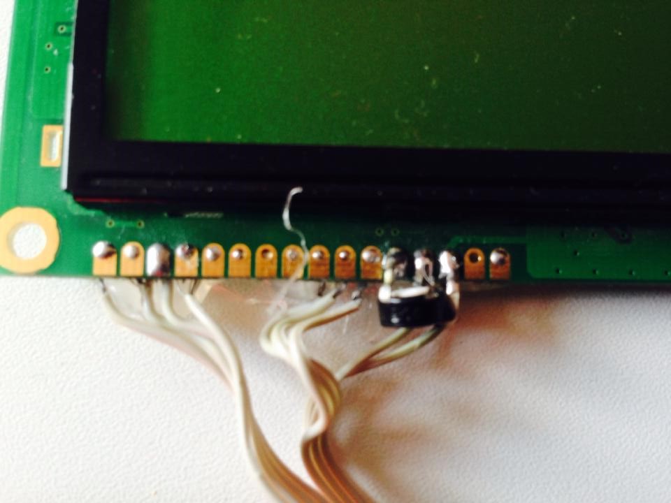

Also vielen dank!
Hat sich also geklärt.
Hab die Pins alle nochmal hingelötet und siehe da... es funktioniert!
Aber trotzdem vielen Dank!@spess53
von spess53 (Gast)
Hi
Den Hinweis auf deine Lötstellen hatte ich schon auf der Zunge. Hatte
mir es aber erst mal verkniffen.
