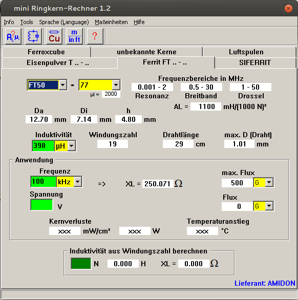

Ich brauche einen Breitbandübertrager von 0.1 .. 10MHz und wollte das
mit einem Amidon T37-6 machen.
Ich wollte wissen, ob der von 0.1 .. 10MHz geht.
Also hab ich jeweils 10 Wicklungen drauf gemacht, Primärseite an einen
Sinusgenerator mit ca. 50mV Amplitude, 0,1..4MHz und ein 1uF
Entkoppelkondensator.
Mit dem Scope kann ich primärseitig die 50mV messen. Sekundeärseitig ist
es aber <10mV. Und ich meine, eher noch höherfrequente Anteile zu sehen.
Was mache ich falsch ?

Der 1µF ist ok, es reichen eventuell schon 470nF.
Die Primärimpedanz sollte bei der niedrigsten Frequenz deutlich höher
ausgelegt werden als die Ausgangsimpedanz der Spannugnsquelle. Für 50
Ohm sind dann mindestens 200µH erforderlich, was bei diesem Kern erst
mit ~250 Windungen erreicht wird.
Also sollte ein Kern mit einem deulich höheren AL-Wert verwendet werden.
Bei dem oben erwähnten Kern FT50-77 (AL=1100) wären nur noch 13
Windungen erforderlich. Die Windungen sollten übereinander gewickelt
werden, sonst ist das Streufeld zu groß, am Besten werden die Drähte vor
dem Wickeln verdrillt.

Hallo TO,
Eine Frage wurde für mich nicht beantwortet, wie hoch/ groß sind
Eingangs- und Ausgangsimpedanz Zin / Zout?
Wir rechnen dann die benötigten Induktivitäten für eine ZL / Zin > 5
aus.
ZL = 2 *pi *fu *L ; L in Henry, fu die untere Grenzfrequenz.
Für Zin,Zout = 50 Ohm, ZL = 250 Ohm ergibt sich:
L = 0,398mH.
Für die weitere Berechnung setzte ich gerne den Mini Ringkern-Rechner
1.2 ein.
